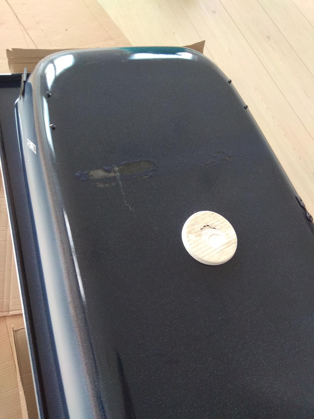

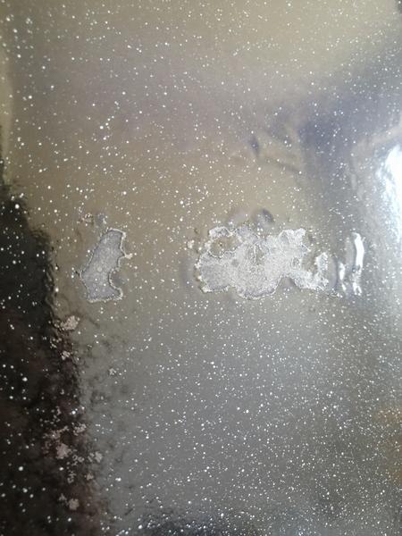

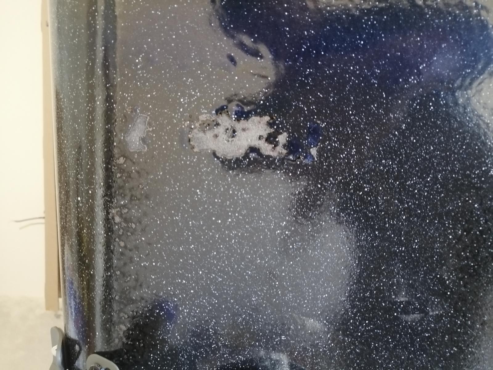

Ahojte, dneska som sa chystal osadit nozicky na vani kaldewai a ked som ju obratil tak som nasiel poskodenu spodnu stranu vane. Chcem sa spytat je to vada alebo to funkcne nicomu nevadi ? Biela strana vane je ok.

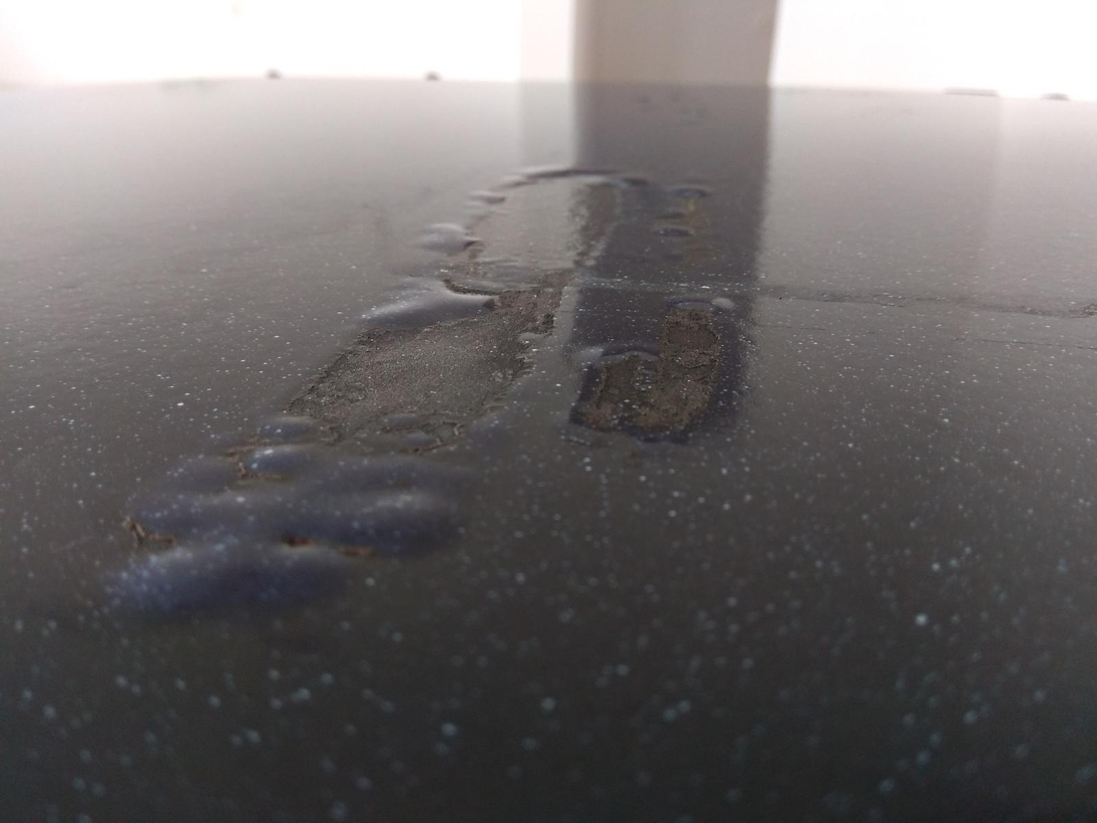

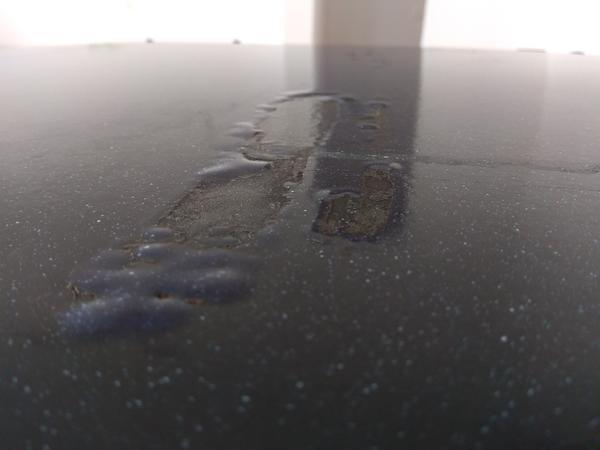

Je to bez smaltu az na holy kov? Na funkciu vane to vplyv mat nebude, len ked chyba smalt az na holy kov, moze to casom korodovat
Je to vada a treba to reklamovať. Za pár rokov to prehrdzavie na druhú stranu.
vyrobna chyba
@zita19 no ta glazura alebo co to je, tam uplne chyba. a uz mi to prislo ze je to take do hrdze trosku. skoda ze som si to nevsimol pri preberani. ale teda dufam, ze to vyreklamuju.. @mesarosanton hm teda sklamanie z tej firmy ako toto mohlo prejst cez vystupnu kontrolu. dakujem
@lipton734 tak viem si predstavit, ze OTK studuje licovu stranu vane, nie rub. Druha vec je, ze nasi obchodnici bez hanby predavaju druhu triedu (a toto celkom kludne mohlo od vyrobcu odchadzat ako druha trieda, vsak postuduj etikety co na nej boli) aki prvu triedu s tym, ze im u zakaznika prejde vsetko. Ak nemas nikde v dodacom liste uvedene, ze je to 2. trieda alebo nejaky vymet z vyroby, tak etiketu zataj a otrieskaj obchodnikovi, ze predaval 1. triedu
To je ta ospevovana nemecka kvalita .A co cakate,ze ,nam nemec posle 1.triedu,tu si necha pre seba . .A,ze ako to preslo cez vystupnu kontrolu? celkom jednoducho vyrobok urceny pre spotrebitela vychodnej EU.

@lipton734 tiež mame vaňu od Kaldewai a sme z nej úplne sklamaný... povrchová úprava tak mizerná nástrek čistý pomaranč a cez tu glazuru obrazne povedané je aj ten plech vidieť.

dneska prisiel technik z kaldewei, zastriekal to zinkovym sprejom a bolo vybavene. (ze to sa stáva). :-. takze tak.
tak hlavne ze to osetril ...inak v tom nevidim nejaku vacsiu vadu, len aby to nezacalo korodovat ale nastve to mno, kazdopadne odkial mate ze prisiel rovno technik kaldewei ? :)
@shadowmilan tak mi povedali :D aj sa predstavil a je na na stranke kaldewei v kontaktoch pre slovensko. Hovoril, ze az 50cm2 je povolene.
a toto vyzera na 45 :D

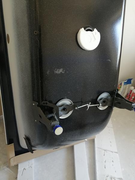

@lipton734 dnes som dával nožičky a mam to iste... Vaňa za 600 eur takto dojejabatena, to nie je normálne... 😐
