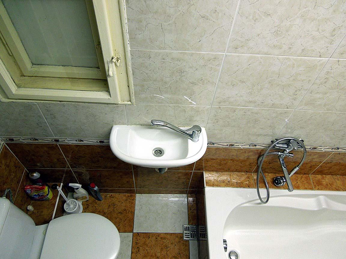

Kdyby bylo víc místa, udělám větší. Nicméně v jednom z bytů prvorepublikové vily mám koupelnu+WC o rozměrech 0,8 x 2,6m = 2,1 m2 :-) Vana má okraj 40 cm, leze se do ní jako do sprcháče a jako obrovský sprcháč může i fungovat. Ale také můžete napustit pouhých 80 litrů vody až po okraj a poležet si. Upozorňuji na tu stavební výšku 40 cm. Dno vany je ve stejné výšce, jako podlaha před vanou a perfektně se do ní leze i v důchodovém věku. Cákat můžete jak chcete, je tam odtokový kanálek. Vana 160x70. Výšku 40 cm už dávám všude, je úžasná.
@josef_vavra toto je super, decká by mohli špliechať, nikam by to nestekalo, umyť ich by bol síce malý kumšt, ale za mňa paráda :-)
@josef_vavra podla mna je toto maximalne vyuzity priestor, ked sa inak neda je to super, aj sprchac aj vana v jednom :-) Parada!
