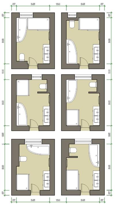

Ahojte, prosim vas mam zaujem o vas nazor na dispozíciu kúpeľne. Celkový rozmer 8,5m2. Sirka 2,5 a dlzka 3,4. V kúpeľni by sme chceli 2 umývadlo, volne stojacu vaňu a walk in sprchu. Práčka a sušička budu v technickej miestnosti. Premýšľame nad tym ako umiestniť WC - oproti spche a vaňu oproti umývadlam. Co poviete?
No mozno pokial by bola nejaka polovicna stena medzi wckom a sprchacom tak by to mohlo ostat aj takto..ale ja nie som odbornik radsej si pockajte na nazory kompetentnejsich :-D
Ahoj. nejak tak.
