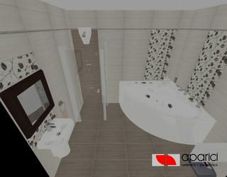

@tyli no zdá sa ,že sa mi to ako tak podarilo :) len ešte má byť v sprche lišta vertikálne ,ale tú som nevedela dať

@tyli ahoj,chcem ťa ešte trošku pootravovať ohľadom tohoto programu,chcela som dať aj listeli ale nejako mi to neide,neviem ako zmeniť kachličku s listelou a k umývadlu som pridala taký malý pultík no neviem na neho pridať obklad,ďakujem :)
@tauta1 ahoj na prídavných múrikoch som neskúšala, tak neviem ako na ne dať obklad. ty už máš nahodené obklady a chceš zmeniť jeden rad - pás obkladov za listelu? ak áno, musíš vždy meniť pás po celom obvode miestnosti. taktiež čo sa týka rozmerov, tak pri vybere ti bude ponúkať listely buď z tej rady obkladov, ktoré si si vybrala, alebo aj z inej rady, ale na šírku musí mať rovnaký rozmer. nemusíš hľadať podľa rozmerov, ono ťa to nepustí, v podstate sa ti budú ukazovať iba tie, ktoré sú možné pridať. urobíš to takto: ak už máš obložené a chceš jeden rad v celom obvode zmeniť, ukladanie si nastav hore na lište na modrého panáčika, dva krát klikneš na konkrétnu radu, otvorí sa ti tabuľka, vyberieš si ukladanie obkladu "napriklad Grid" - klikneš Next, potom si vyperieš listelu, ktorú chceš a dáš finish. ak meníš len na jednej strane jeden pás obkladu, hore si nastavíš položku také tri žlté štvorčeky, dva krát klikneš na tú konkrétnu radu, vyberieš obklad ktorý chceš a dáš "apply". takto môžeš meniť len za obklad, ktorý je v rovnakých rozmeroch ako ostatné obklady v tom páse po obvode. ak chceš obmieňať po jednej obkladačke, hore si nastav položku jeden žltý štvorček a postup je rovnaký.
