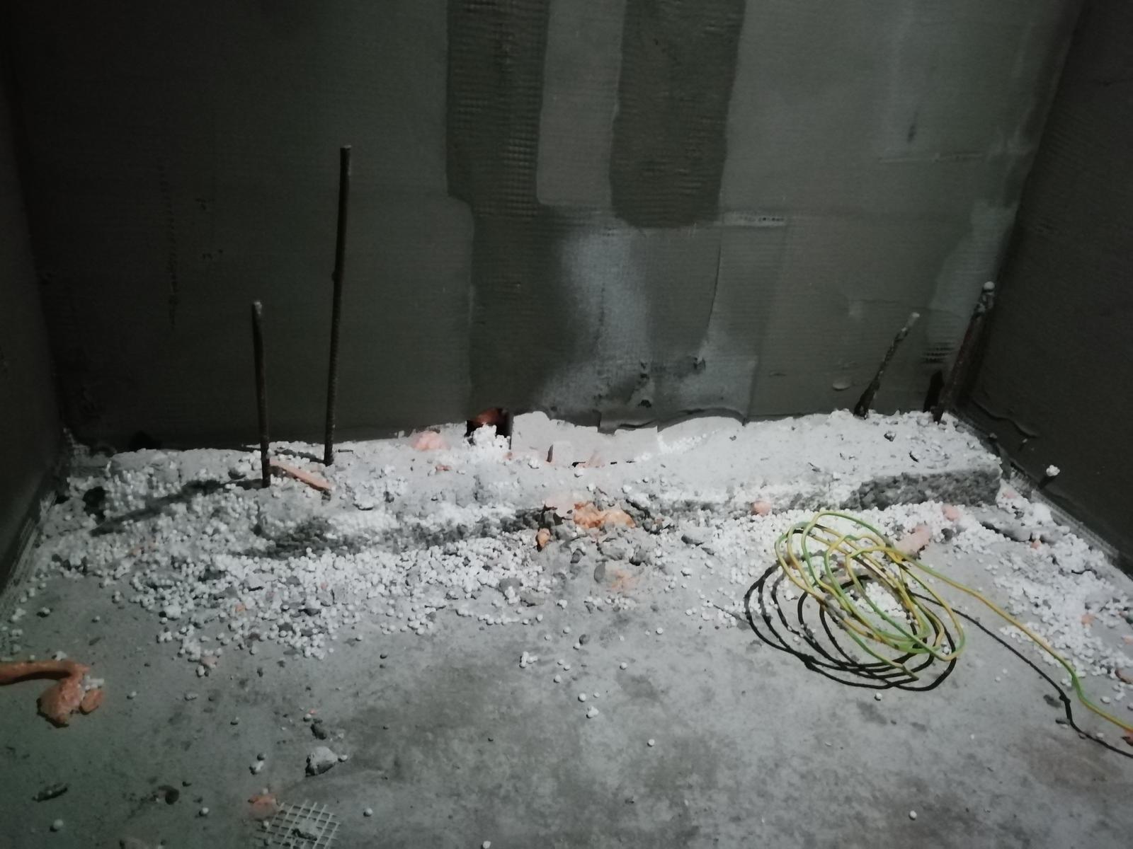

Ahojte, máme novostavbu v ktorej nám nevyspádovali podlahu v sprchovom kúte (betón) - sprchový kút je z troch strán vymurovaný. Na podlahu chceme dať obklad a použiť žľab (nechceme sprchovú vaničku). Problém je ako alebo čím vytvoriť spád na podlahe, keď je tam betón. Viete poradiť ako sa to dá urobiť? Ďakujem
@olgab34 nemáš fotku? Lebo takto to vyzerá , že ten spád urobite jedine zabíjačkou. A Si si istá že sa vám tam podarí dostať ten zľab, zapojiť ho a mať na odpadovej rúre spád?
@olgab34 ak to mate vynechané tak odpojiť žľab a vrecovanym poterom vyspadovat. Ak to mate zabetonovano celé tak len zbijackou.
@olgab34 lepidlom, alebo špeciálnymi potermi , ktoré môžu mať hrúbku do 2-3cm
@olgab34 Treba to vidieť. Daj foto. Bez toho sa nedá relevantne poradiť.
Zatial mam len takuto starsiu. V tom rohu to co vycnieva je polystyren a pod nim je uz pripravena odpasova rura a diera na zlab po cele dlzke tej steny. Odpadove rury su uz v zakladoch. Len ten samotny povrchovy beton je rovny, nie je vyspadovany. Cize voda by nestekala kam ma. Je to bungalov a základná doska sa robila jednoliato. My potrebujeme spravit len ten spad, tusim 2cm. Sprchovy kut ma rozmery 100x90.

Čo vam šiši? Jakou zbijačkou? Zručný obkladač v pohode vyspaduje na rovny beton tak, aby odtekalo. Je to malá plocha, na jednej strane dvihne lepidlom 3mm a pohoda. Ja to mám tak isto.
@arcticcode spad sa dava 2cm na 1m a nie 3mm. To by voda neodtekala.
@originalx Ale no tak. Aj na ryny sa dáva spád 1cm na meter, ale to je ryna, kde sa ráta s tým, že ju máš zadžubanú opadanými listami a odmitým minerálnym posypom zo strešnej lepenky. Okrem toho nevieš, či kút má meter krat meter, ja mám napr. 80cm x 1,50 (taký sprchový areál). A zručný majster dvihne aj o centimeter kachličku na lepidle (a to ani nejdem hovoriť o tom, že kachličky v sprchovom kute mam lepene na mamute)
@arcticcode 2cm /1m je ideálne.....čím menej tým horšie.....
Tak hej, voda odtečie vždy... len ostatne veci zostanu, to je horšie, uznavam :D
v pohode sa to da vyspadovat dlazbou nic zlozite
@santos950 Rozumiem ze dlazbou. Ale logicky mi vychadza ze potom na tej otvorenej strane kúta bude oproti zvysnej dlazbe v kupelni skok. Nad takou variantou sme uvazovali, ale ten skok tam nechceme. Da sa to nejako vyhladit alebo nejaka lista ktora by zjemnila prechod?
@olgab34 Z diamantovym kotucom to vies zachvilku krasne zbrusit do spadu, ziadna veda. Obkladackar to dodrbe, na neho by som sa vobec nespoliehal.
