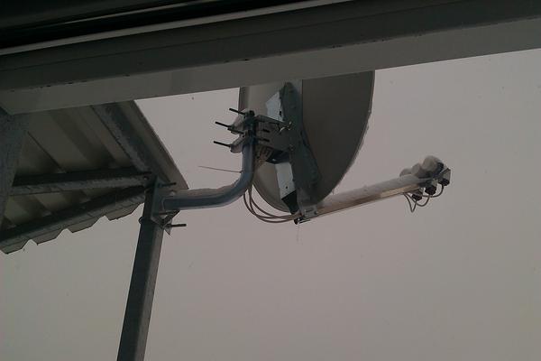

@moriak sak ja cumim na nas satelit, tri dzindziky idu do jedneho kabla... cakaj idem odfotit
@moriak nevidno detaily, ale mozno to napovie (bola som pri instalacii a troska sa tomu rozumiem, nie ako to funguje v pozadi, ale montazi). PS mame tri astry (SVK, AT a GB) na jednej parabole (dost velke rozostupy medzi astrami), tahane iba jednym kablom dnu (ak bude treba odfotim zvonka aj ten jeden kabel, ak by si neveril (respektive pochyboval o mojich zenskych zrucnostiach :-) )... PS viem pouzivat spajkovacku ;-)
@moriak ak si vsimnes, idu tri kable do krabicky za satelitom, a z krabicky uz iba jeden.
@cucuriedka som do toho laik, ale tak sedlacky rozum hovori, ze mas 3 dzindziky "single universal" z ktorych ide samostatny kabel, ktore vedu do DiSEqC prepínača a z neho jeden do telky. Toto je len ine cenove riesenie na tri satelity.
@cucuriedka a asi to je aj tvojou poziadavkou sledovat 3 druzice naraz. Tie speci krabicky co kupujeme my (ja urcite), maju v obchodoch jeden alebo 2 dzindziky, z ktorych ide jeden alebo viac kablov (podla poctu TV ktore chces naraz nezavysle mat). Trojdzindzikove som nevidel, preto ti to ujovia poriesili takto. Opravte ak sa mylim.
@cucuriedka cize takto, to co mas ty je 3xLNB single. Ta krabicka sa vola DiSEqC prepinac a prepina tie tvoje 3 zdroje automaticky (pravdepodobne 19.2, 23.5 a 28.2), cize vysledok je 1kabel/1 signal. To znamena ze tam das 1 TV a staci ti 1 tunerovy receiver. Je to velmi pekna volba a prave na tuto kombinaciu som narazal v predoslych prispevkoch (i ked odporucam aspon twin). Vyuzivas tie anglicke kanaly? To o com tu hovorime sa vola monoblok (cize 2 tvoje LNB spolu vratane spravneho rozostupu) a v nom uz je DiSEqC prepinac zabudovany. 2 a viac kablov su pre viacere prijmace/viac tunerov - vtedy sa tomu hovori uz twin, quad a podobne. Realne teda mozes prijimat 2 rozne programy nech su akokolvek daleko odseba. Taktiez mozes nahravat nieco ine ako pozeras, alebo ti to moze receiver stremovat, moznosti je vela.
