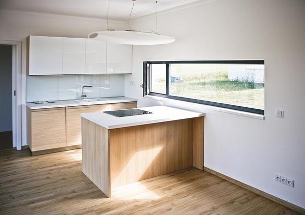

 @atlaska ok, a ešte sa chcem opýtať, keby predsalen to okno nevyšlo, že by sa nedalo zmeniť na zvislé, tak s týmto vodorovným by tá paralelná linka vyzerala dobre? či to už by bolo blbé? videla som niečo takéto len tam je to okno už riadne natiahnuté. Mne by to vyšlo cca po koniec ostrova.

 @veonka Zdravím. Začnem asi od konca. Ten návrh vášho pána manžela je možno dobrý z pohľadu priestoru v obývačke no nič horšie som tu na fóre ešte asi nevidel. A takéto niečo nepíšem skutočne rád. Je to ešte horšie ako kuchyňa v našej rodnej socialistickej bytovke. Už sa to tu spomínalo a je to pravda, 60 cm pracovná doska na ktorej má byť varná doska je skutočne málo. Treba počítať s tým, že pred dosku budete musieť ešte dať nejakú zábranu (povedzme zo skla) proti prskaniu. Ako písala atlaska úzka doska je skutočne dobré riešenie no aj tak by som pridal minimálne 10cm. Pri klasickej varnej doske to isté. Štandardne sú dnešné varné dosky od steny cca 6cm. Čiže potrebujete miesto na tú zábranu alebo spraviť celé čelo zo strany obývačky vyššie ako výška pracovnej dosky a z materiálu, ktorý vydrží vyššie teploty a bude sa dať čistiť od prípadnej masnoty. A váš návrh nie je až taký zlý. Vzhľadom na to čo som napísal sa dá ten váš návrh aspoň podľa mňa upraviť tak, že zmenšíte priestor medzi rúrou a pultom s varnou doskou na 110cm a pracovnú dosku rozšírite aspoň na 70cm. Ideálne by bolo však minimálne aspoň 80cm. Nuž vy skutočne potrebujete šetriť priestor. Moc ho totiž nie je. Takto by ste "prišli" iba o 0 max 10cm. Ináč riešenie od atlasky tiež nie je zlé. Má však jednu drobnú nevýhodu. Zmenšenie pracovnej plochy. Máte celkovú šírku 3,9m. Prechod medzi stenou a doskou by som nechal minimálne 1,1m (užší je už dosť nepraktický) a tak vám na tú pracovnú dosku (ako jedinú) v jej variante zostane 2,8m čo už začína byť dosť málo ak by na nej mala byť varná doska aj drez s odkvapkávačom (ináč stále neviem pochopiť prečo ho všetky chcete) spolu sú cca 1,1m. No aj to by sa dalo prežiť. Záleží na štýle práce v kuchyni. A nakoniec k oknu. Variant od atlasky ani netreba komentovať. Je dobrý a má logiku. Vo vašom variante by som ho dal až po koniec pracovnej dosky. Je to totiž logické riešenie, ak má tvoriť pozadie pracovnej dosky. Neviem ako je to tam u vás s technologickou stránkou, prečo je odsadené tých 50cm, lebo ja by som ho dal, teda ak sa dá, na celú šírku tej pracovnej dosky. Prípadne tak, aby bolo odsadené z oboch koncov rovnako. A k jeho realizácii. Osobne by som sa vykašlal na klasické okno v ráme a pohľadal možnosť pevného "bezrámového" ukotvenia. V takom prípade by ste ho mohli zmenšiť na tých 60 cm. A taktiež ho kľudne môžete dať na úroveň dosky. Za prvé, aj tak nebude na úrovni vnútornej steny a za druhé určite sa utiera a udržuje ľahšie než akýkoľvek obklad. Veď zásteny sa práve preto robia aj zo skla. Čiže vo vašom variante bude určite najlepšie vyzerať pracovná doska-okno-horné skrinky, a to bez akýchkoľvek odskokov. K linke samotnej sa nebudem vyjadrovať, veď to ani nebola téma. No dúfam, že som to moc nedomotal a budete si vedieť z toho vypočítať šírku okna, lebo tá záleží iba na tom ako sa rozhodnete zrealizovať pracovnú dosku s varnou doskou. A nakoniec moje skromné odporúčanie - držte sa v debate s manželom svojej varianty, je skutočne lepšia. A zároveň sa mu týmto ako chlap ospravedlňujem, no mal by vás počúvať aspoň v tomto.

 Po koniec ostrova by to bolo dobre pekne by licovalo.
