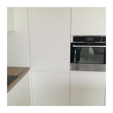

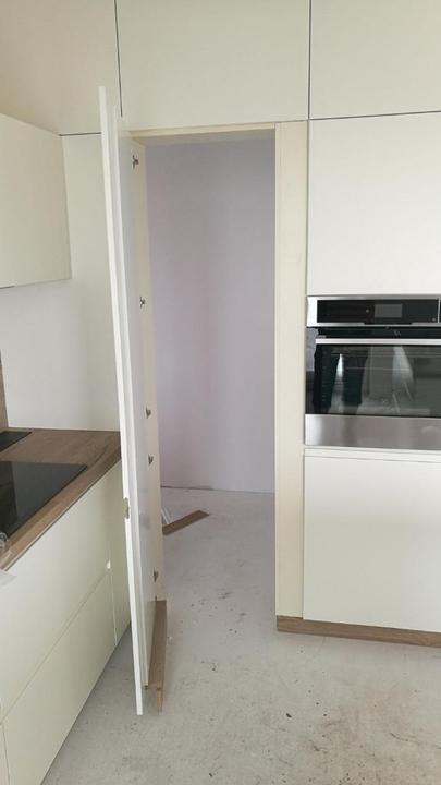

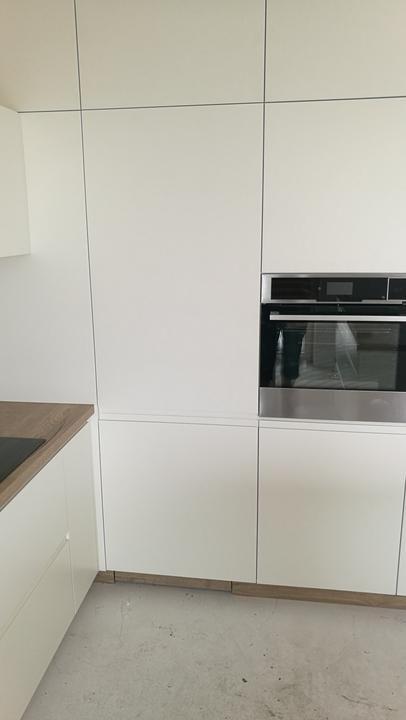

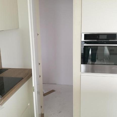

@ella24d My to máme takto.Aj s malým koníčkom zo SZ strany.Zimu necítiť.
Odpoveď na príspevok od marcel714:
@ella24d My to máme takto.Aj s malým koníčkom zo …
@marcel714 Dobre to vyzera, fakt pekne to mate spravene, ze tie dvere tam nie je poznat.
