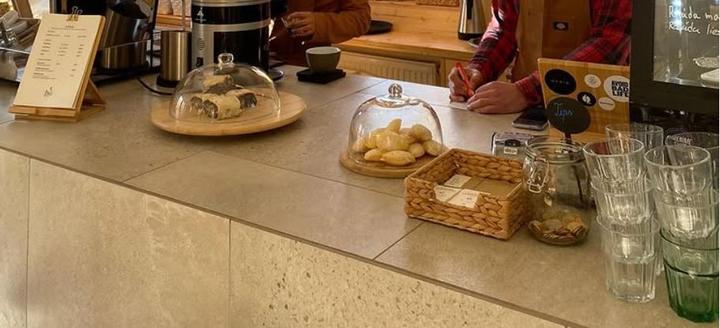

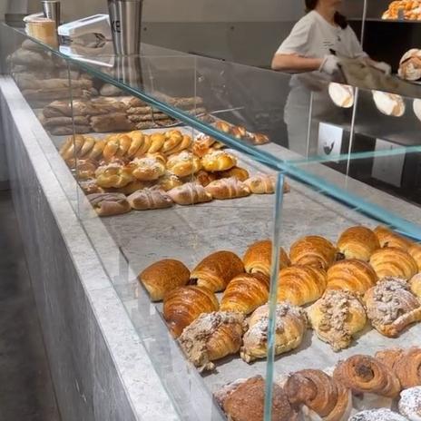

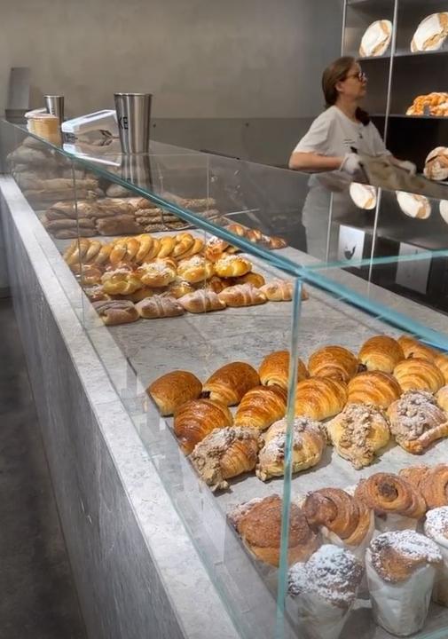

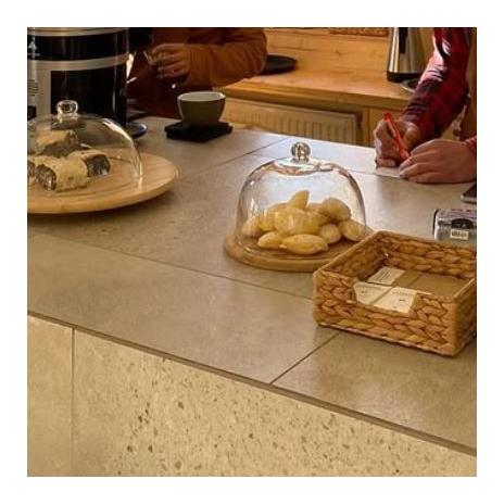

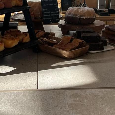

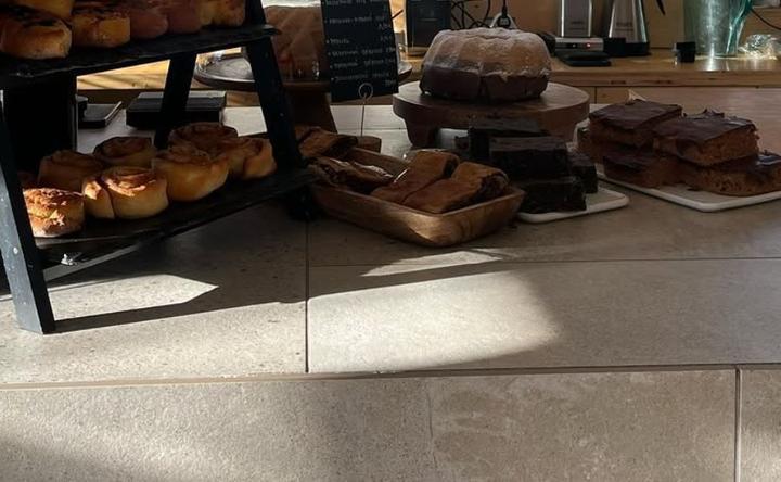

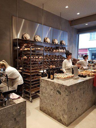

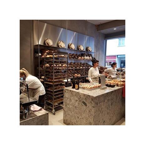

@wolodymyr @ricir @eagleowl @zita19 @rkorba @emilia25 Ďakujem všetkým za vaše názory a skúsenosti. Medzi časom sme boli v jednej pekárni/kaviarni, kde na dlažbou obložených pultoch spracovávali cesto a zároveň mali takto obložené aj predajné pulty. To nás presvedčilo, že pôjdeme do toho :)

@rkorba Prípadne ani jolly hrany, ani lišty (ako na foto)? :)

@marika789 to vyzera ako by som jedol z podlahy
Odpoveď na príspevok od yuri66:
@yuri66 Áno, môže vám to evokovať podlahu, lebo dlažbu máme v hlavách spojenú s ňou, ale stále to pre mňa nie je odradzujúce :)
