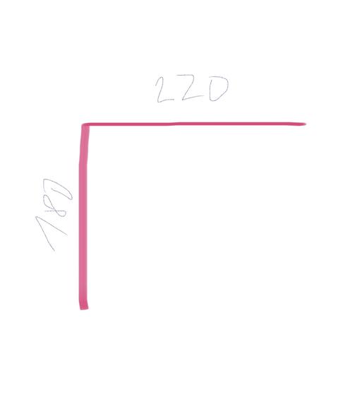

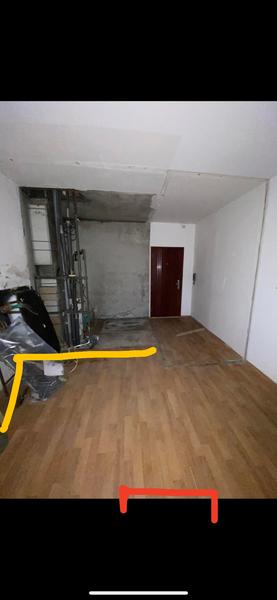

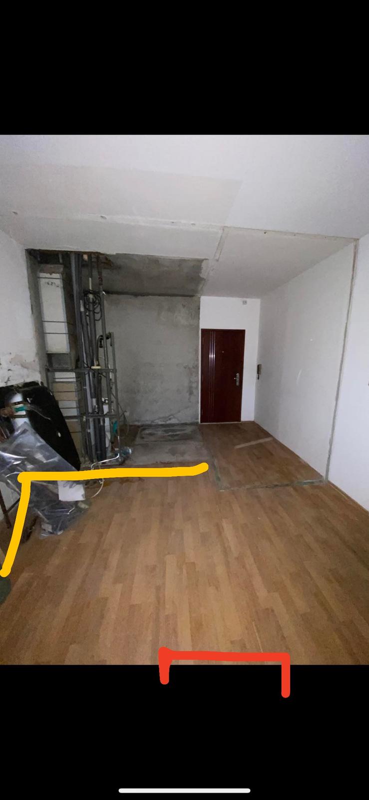

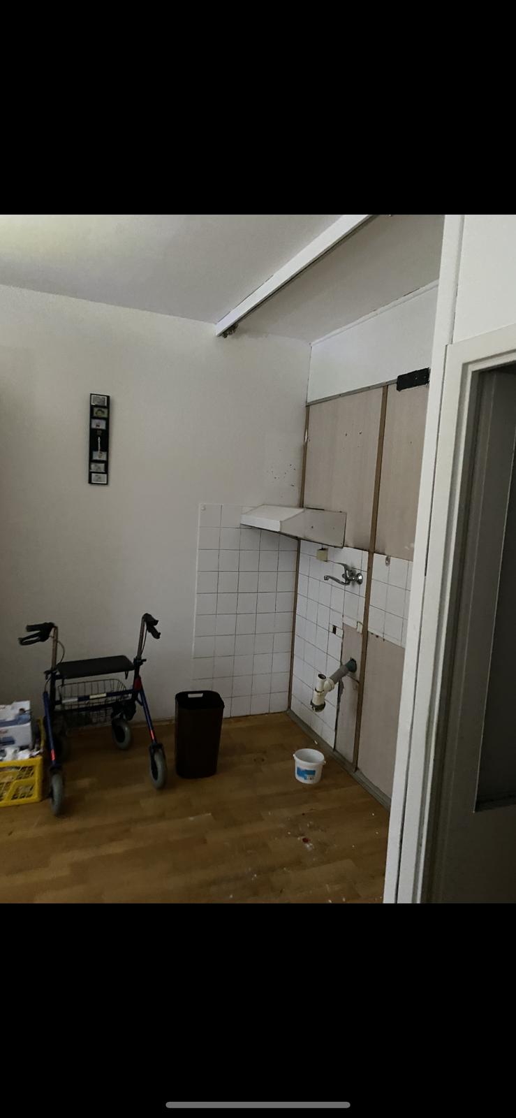

@lenkito10 dobrý deň pridávam fotku ako to bolo povodne kuchyňa bola len na tej stene kde je digestor to sa ale celé rušilo (bola za tým klasická umakartová kúpeľňa) a tá sa ide robiť na novo takze celé rozloženie jednotlivých časti kuchyne je na nás 🙂 pridávam aj fotku ako to aktualne vyzerá
@lenkito10 žltým je vyznačené kde bude kuchyňa a červeným kde sa nachádza okno… 1,8 má kuchyňa smerom k oknu - tam ešte nechávame miesto na sedačku keďže tam bude obývačka

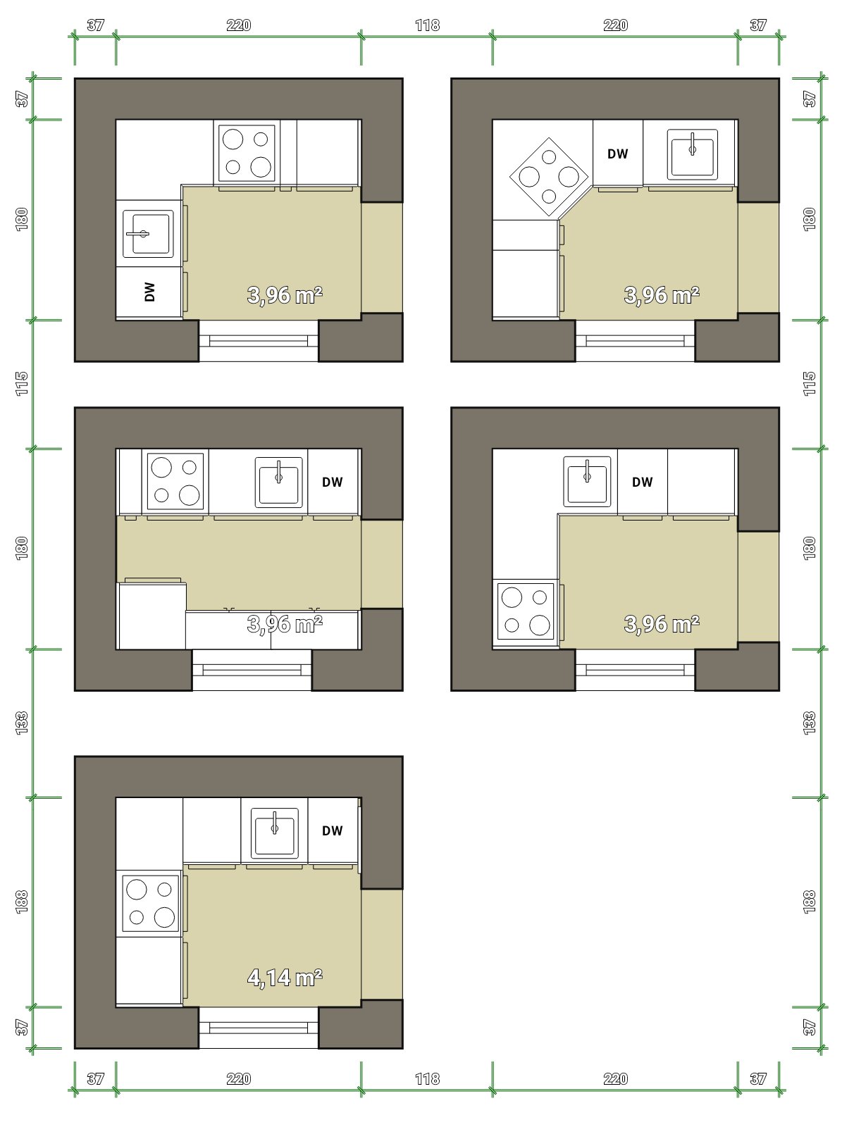

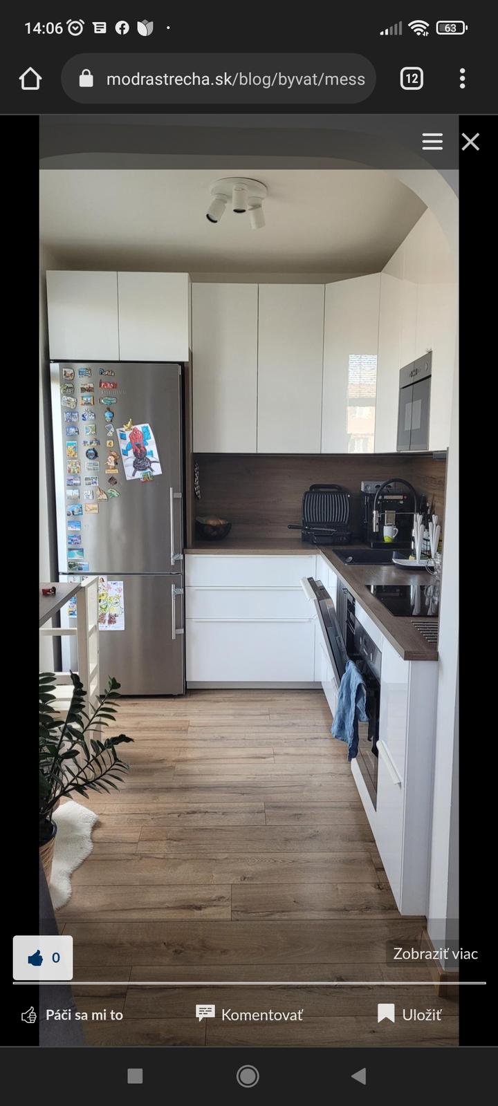

Vymenila by som chladnicku a ruru v nakrese od hroma.

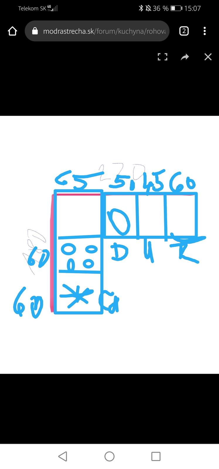

K rozmerom 220 a 180 treba pridat 3-8cm. Na 180 sa ti nezmestia 3x60 skrinky. Pocitaj + ~2cm od steny a ~5cm v rohovej skrinke.

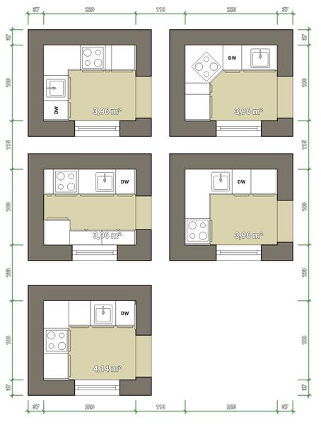

Ten predposledný návrh by som zvolil a to kvôli tomu, že tam vyzerá byť najväčšia pracovná doska, čo isto oceníš v malej kuchyni.
Tato je asi dlhsia nez 220
