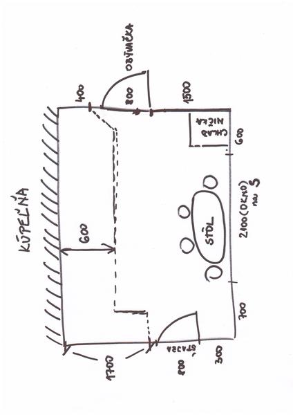

@stowasser ďakujem ti za tvoj postreh. Prikladám pôdorys kuchyne pre lepšiu predstavu. Som zvedavá aj na tvoju kuchyňu, rada by som mala svoju praktickú ako to len pôjde.
