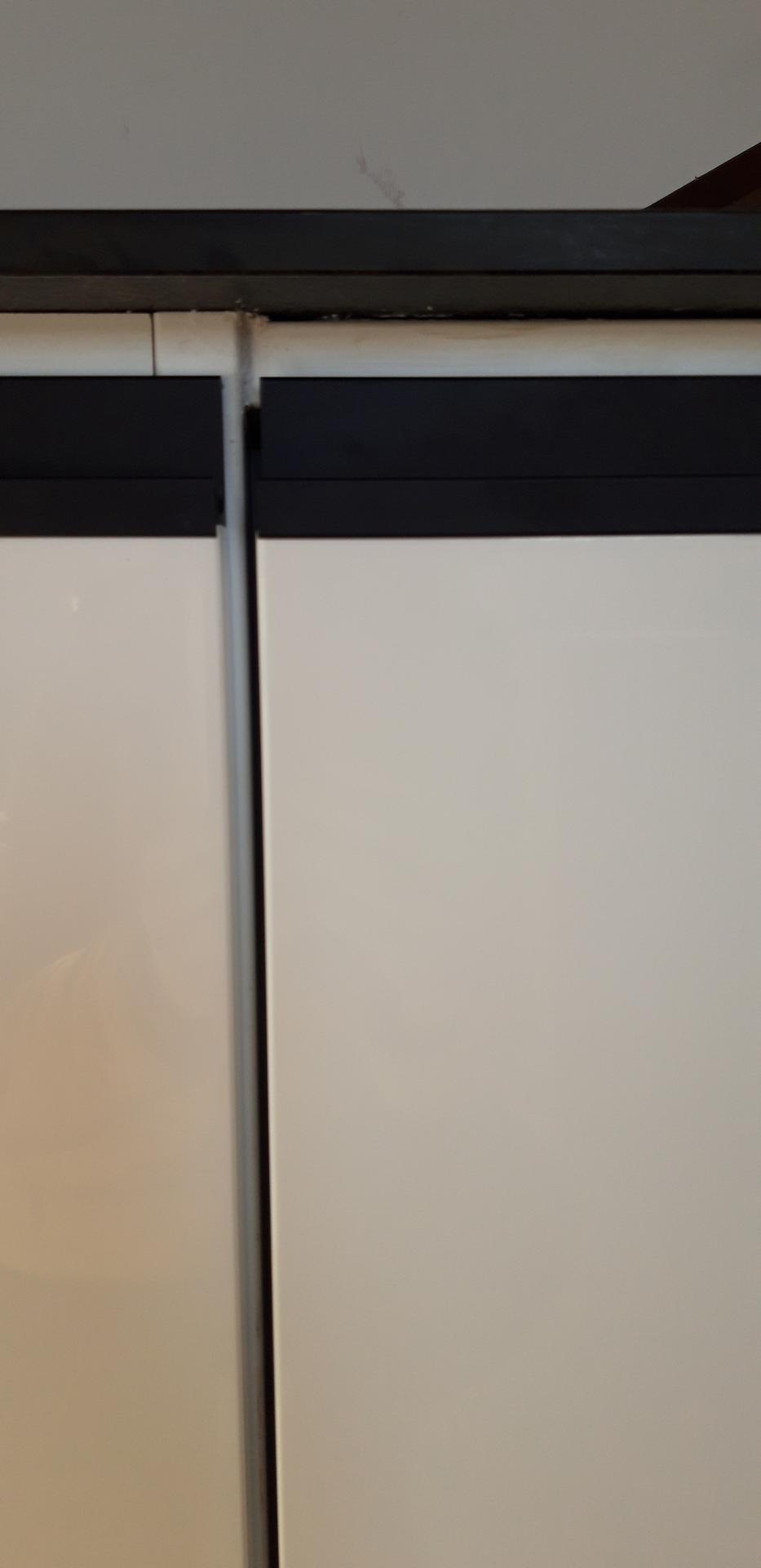

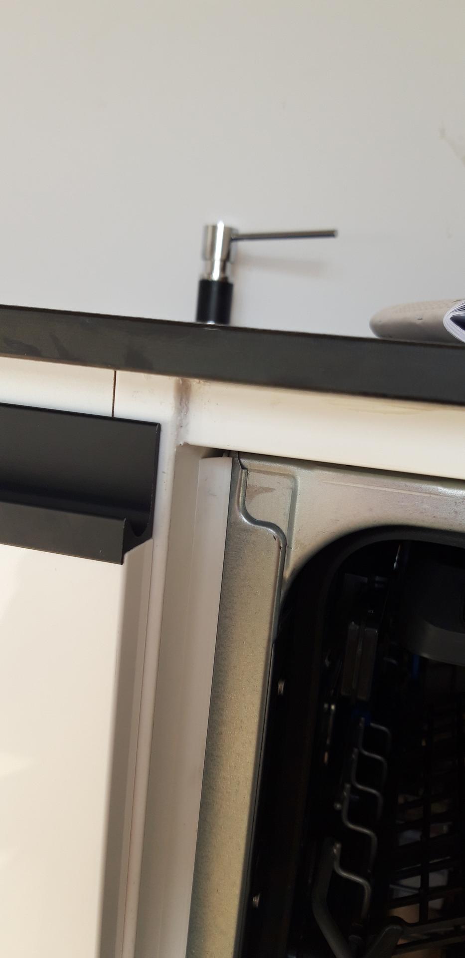

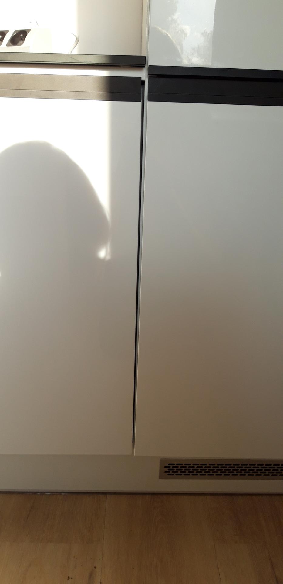

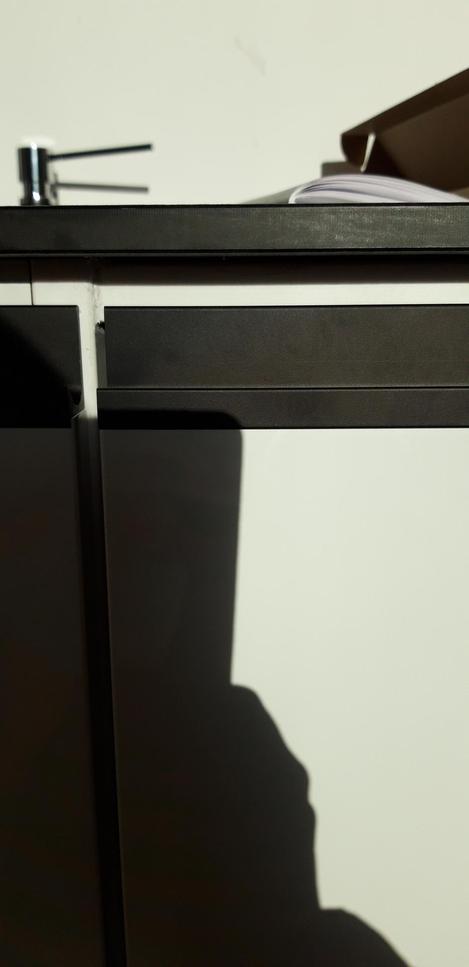

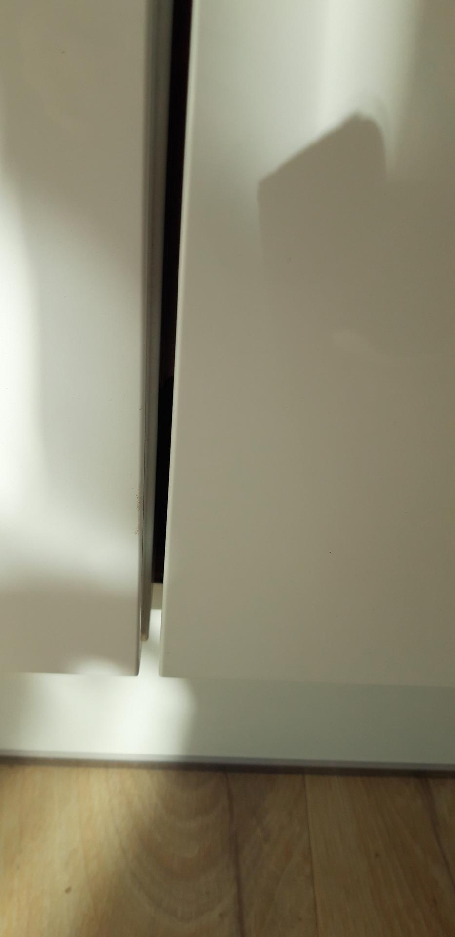

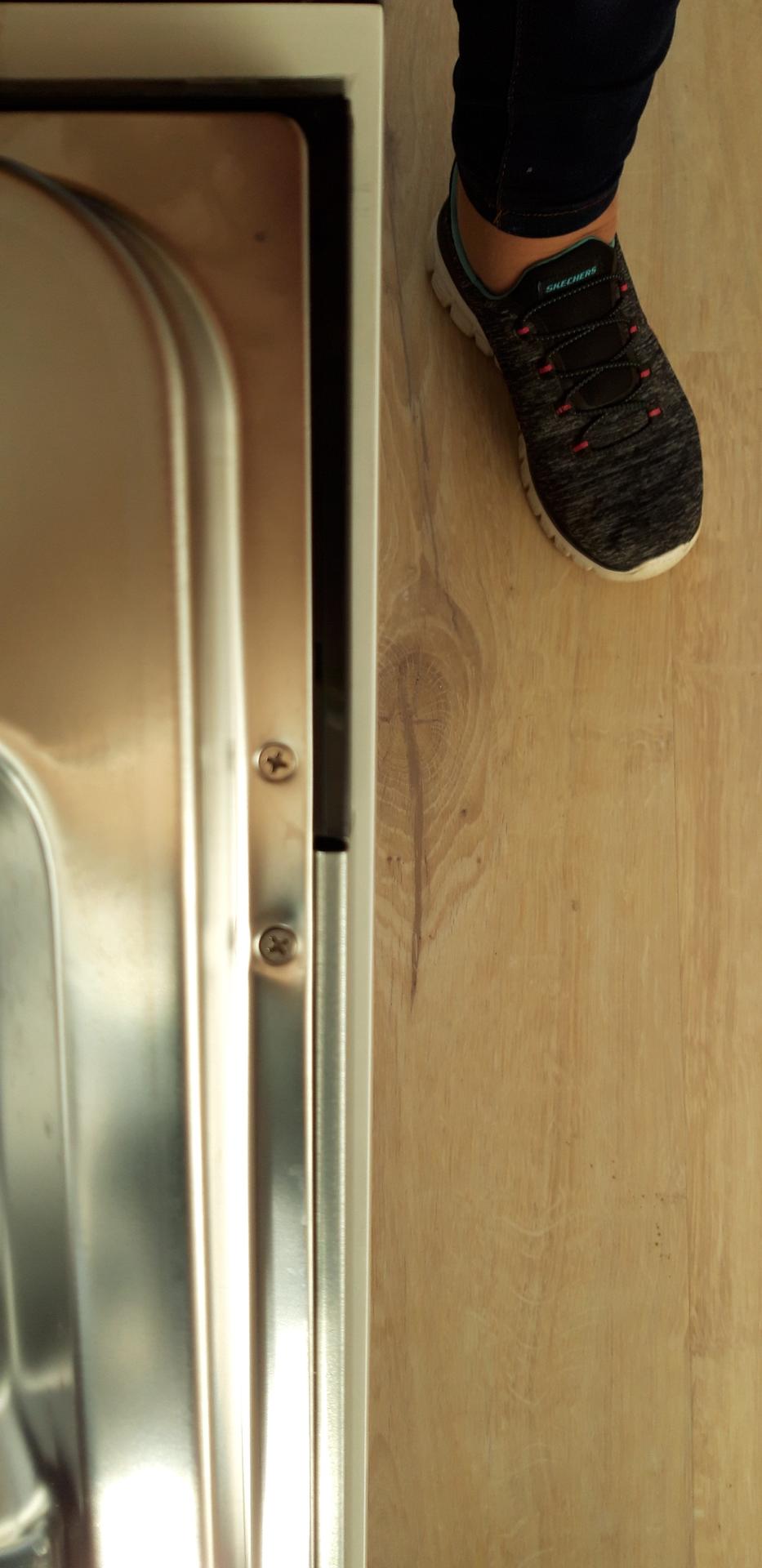

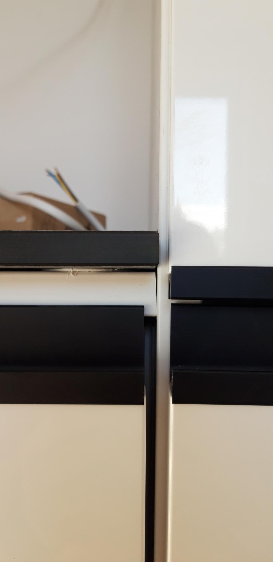

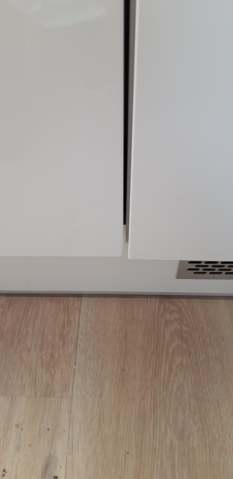

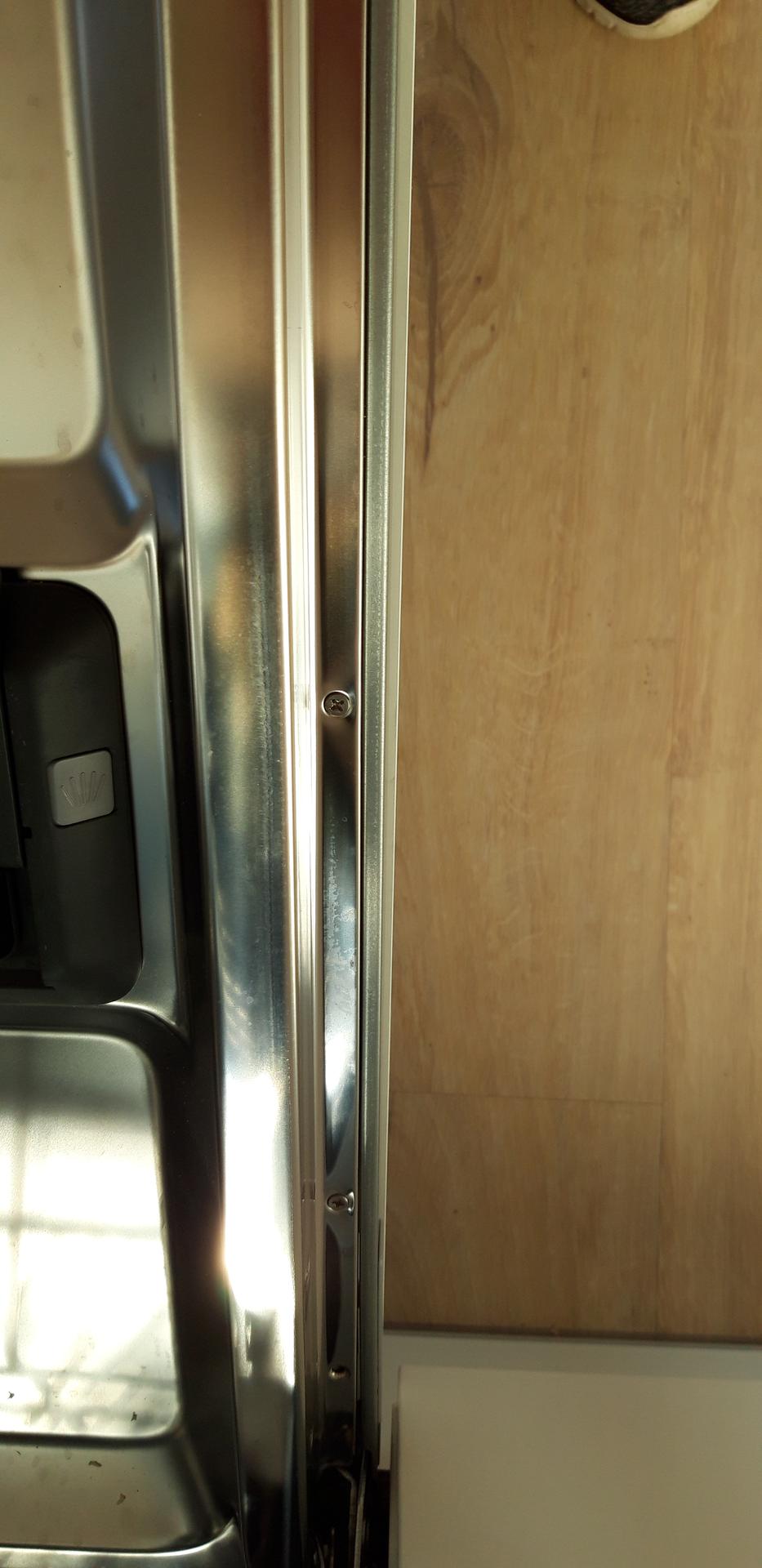

Dobry den. Posielam foto osadenia mojej umyvacky riadu, resp. skrinky v ktorej sa nachadza. Po oboch stranach skrinky su 0.5 cm "fugy". Majitelka kuchynskeho studia nechce zapisat do reklamacneho protokolu tento nedostatok, lebo podla nej to nedostatok nie je. Najprv tvrdila, ze keby to bolo urobene inak tazko by sa otvarali dvierka. Teraz tvrdi, ze dvierka boli urobene podla technickeho nakresu, takze je to v pohode (technicky nakres robilo kuchynske studio). Moze mi niekto vysvetlit, preco to takto vyzera? Kde urobili chybu? Alebo ci sa to vobec da opravit? Dakujem
@riava123 ja mám z fotiek 5 a 6 pocit, že aj vysoká skrinka napravo nemá dvierka rovno. To je chladnička?
@zltalienka suhlasim problem nie je fuga a krivost
Tiež ma napadlo či sú práve dvierka vycentrovane...
ten material je hrozny a je to hrozne spasovane. tam v rohu je akryl alebo len spina?
Toto je kuchyna z kuchynskeho studia? 🤣🙈 uff…. Dalsi dovod preco som raz ze sme zvolili ikeu… vsetko pasuje, licuje a hlavne to nevyzera tak otrasne lacno a odflaknuto ako toto 🙈 to vyrabali prvu linku v ich zivote alebo co?
tie dvierka su malo siroke na to do ako velkeho priestoru ich dali… ved mas viditelnu fugu po obydvoch stranach 😬 a to co tam napatlali ten akryl - to sa snazili zakryt nieco odbite, ci aky bol na to dovod? Co je to za material, ze sa tak strasne brani tomu vyrobit a osadit nove? 🤔
Material je lak vysoky lesk. Toto nie je jedina chyba. Je ich omnoho viac. Ano, kuchyna je cela kriva. Podla kuchynskeho studia je vsak velmi pekna. Nic jej nechyba. Uz ju vycentrovali - podotykam, ze obrazky boli urobene po centrovani. Akryl, silikon je na mnohych spojoch. Vsade kde nieco nedolieha, tak to vyplnili. Na mnohych miestach je to dopackane, pani mi povedala, ze ked si to umyjem pojde to dole. Podotykam, ze sa jedna o novostavbu, steny su rovne.
@riava123 dvierka sa dajú osadiť 2 spôsobmi podľa pántov môžu zapadnuť do priečelia alebo byť na a čo je krivo ide nastaviť tam je vôľa i pol cm na každú stranu, umývačka je pomerne teplá tak môže mať vetranie bude ti viac kúriť
ten mamut tam som ti tiez nevsimol... to je riadny grc. len dve otazky - kolko si za to dala a nazov kuchynskeho studia.
@riava123 toto nie je v poriadku. Spis reklamaciu aj s fotkami vsetky dojebabrane detaily (nielen krive dvierka ale aj akryl, silikom na zaplatanie dier)a posli to doporucene do kuchynskeho studia, s tym, ze ak nenastane naprava, tak sa obratis na sudneho znalca a das si spravit posudok a budes sa branit sudnou cestou. Toto je taka amatercina, ze stolar co vyraba nabytok v garazi by toto spravil krajsie.
Je normalne ze na mycke vyjde kus väčšia fuga lebo dvierka sa vsuvaju do otvoru aby nesuchali.priklad mycka je 60tka ale otvor kvoli gumam az 60.2 . Dvierka standandartne 59.6 Je len o stolarovi ako vie vystelovat dvierka vedla aby sa to stratilo. Relativne pridat vedlajsim o 1-2mm na rozmere. A ten akryl ktovie co to.
@zita19 Súhlas. Nuž ja ako amatér som to spravil neporovnateľne lepšie.
@riava123 to co je za firma?Otras inak sa to nazvat neda.Vyhodil by som to a peniaze chcel naspat
@zipsuliakpresne to mi napadlo, chyba sa stala, že pan išiel do kuchynského studia nie do IKEA 🙂 no bala som sa to tu napisať... Vďaka Vám som sa osmelila 😉
