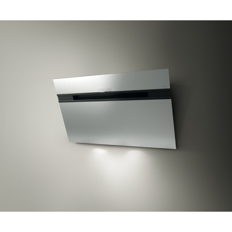

Mame vyssie stropy (2850mm) a neviem kde ukoncit digestor (90tka) pri stene. Ci kupit teleskopicky komin (ak vobec taky dlhy existuje) alebo to ukoncit niekde nizsie. Linka je vo vyske 900mm, digestor pojde asi do 700, takze nam ostava este 1250. Existuje vobec taky velky teleskopicky komin? Alebo mysliste, ze to bude vyzerat blbo a radsej to ukoncit niekde meter od stropu? Na tej stene totiz nemame ziadne skrinky iba digestor. Prikladam ilustracny obrazok pre lepsiu predstavu. Dakujem :-)

@lydiades alebo si mozes kupit digestor s bocnym vyvodom do steny a nemat komin vobec. Napr. takto https://www.e-spotrebice.sk/8571-thic...

@andyno aha no teraz si mi dal chrobaka do hlavy :) budeme musiet velmi vela zvazovat, ako to dame... no len neviem ci tym, ze tam vedla toho nebudeme mat ziadnu skrinku, ci to nebude ako televizor vyzerat :) ale vyzera to fakt super. Vdaka za tip!
