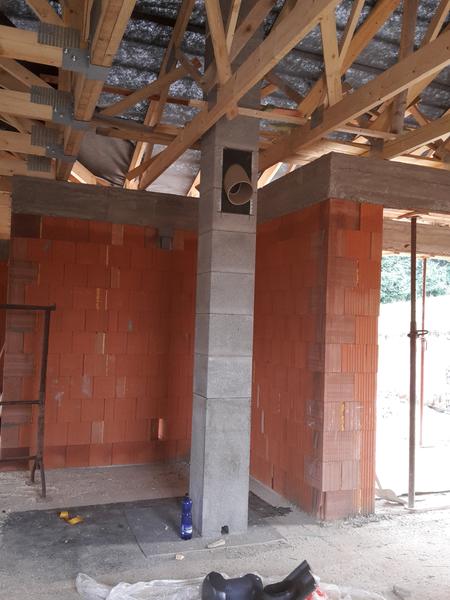

Vzhladom na info poskytnuté od rikaskcz si dovolím ešte vložiť foto komína zrealizovaného v čase ked sa robil vaznikový krov. Najvyššia možná výška stropu bola jednozne dana.
Ako budete riesit odvod kondenzatu ked to mate tak nizko? Nebude vam zatekat kondez pod izolaciu, poter..?
@quako2 už bol odvedeny v ramci podlahy. Priznam sa neviem ako ale robil to vodar a teraz je ten vyvod von z domu
