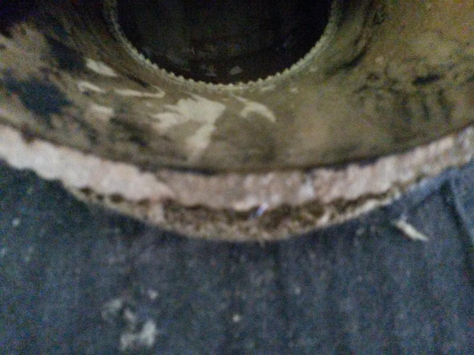

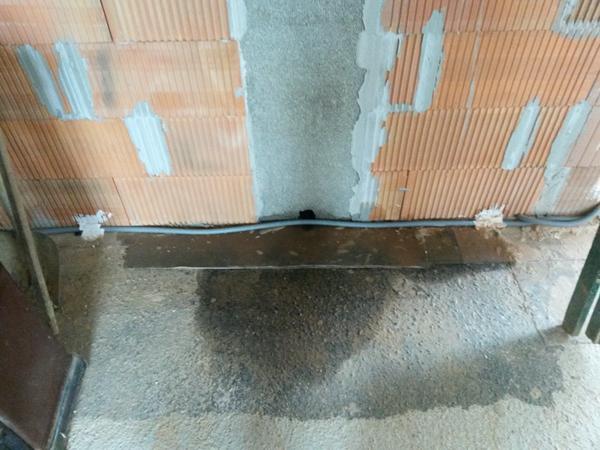

Chcela by som sa s Vami podeliť o moju skusenosť s kominom Schiedel Absolut ktorý sme povazovali za top medzi komínmi. Zistili sme ze po jeho zhotovení oprávnenou osobou na odporúčanie obchodného zástupcu do neho aj pri miernom mrholení bez vetra zateka a vyteka voda na strane vyustenia dymovodu. Samozrejme nam reklamaciu vybavili ohyzdným ohnutím noziciek na klobuku avsak aj napriek tomu do komina stale zateka co uz poskodzuje aj omietky. Na druhý podnet teda opatovne reklamovanie vady sme dostali odpoved, že zatekaniu do komina sa zabranit neda, to by sme museli upchat komin zhora. plus navrhli aby sme si kupili specialnu hlavu na zatekanie na nase naklady. Teda reklamacia bola vybavená tak ze na tom este budu ziskoví. Dobrý biznis. A nakoniec po mojich namietkach mi oznamili ze ked napojime spotrebic tak bude zatekat do neho a problem vyriesený. Avsak spotrebic za min 3tisic ako som bola upozornena sa moze zatekanim poskodit. Ziadna snaha riesit vec k spokojnosti zakaznika. Prosim Vas ma niekto s tym skúsenosti?
@anansie tiež staviam komíny Schiedel Absolut a dovolím si tvrdiť, že je to špička na našom trhu. Ak do komína zateká, treba hľadať dôvod, prečo zateká a nie schovávať zatekanie za napojenie. Či tam postavíte piecku, alebo akumulačný krb, zatekanie nezmizne, akurát ho neuvidíte... Teda chvíľu neuvidíte, lebo voda si cestu nájde. Nechcem súdiť zhotoviteľa, ak niekto niečo robí, občas sa aj sekne. Problémy sú na to, aby sa riešili a niet spokojnejšieho zákazníka ako uspokojený reklamujúci! Neviem, akú máte striešku na komíne, tam by som hľadal cestu. Sú komínové hlavice, do ktorých vôbec nenaprší. Nechcem riešiť napojenie tesne pod stropom (z toho sa desím, keď to vidím), ani zaomietaný sopúch (po prvom kúrení vám praskne). Nie je pravda, že 90° napojenie nie je vhodné na krby. Množstvo mojich krbov na tomto zapojení funguje, dokonca tvrdím, že je to lepšie, ako 45°.

@duzu tah sa nam zldal ok aj ked prach neviri komin je vysoky 5,6 a 200. ako vydite stekance na omietke chceli sme pri dazdi ako tak zachranitomitku tak sme tam v tom momente dali co bolo poruke. zakrytie komina nam problem so zatekanim vyriesilo ale myslite ze sa da fungovat tak dlsie? odmaja riesime problem a nikam sme sa nedostali a chceme od sept. byvat preto hladam pomoc aj tu. dakujem za vas nazor bohuzial o tahu to asi nebude,

@majkoj nas komin ma 5,69 m priemer 20. @kajo873 klobuk prave mame aj mu nozicky ohli ci to nepomoze v co sme dufali ale nam prsi do komina aj pri slabom dazdi. Takze u teba nepomohlo ani 90 st. ? :-( nam ta voda vyteka kým nebola omietka pod kominom sme mavali poriadne mlaky

@anansie ano vyriesi....ale to hlavne co to vyriesi je napojenie spotrebica......ano drazky by podla vyrobcu mali sluzit na odklonenie kondenzu.... da sa povedat ze tato situacia nie je nicim zvlastna, ano stava sa to ,na druhej strane vsetko ma riesienie...
Dovolim si reagovat ako priamo ucastna osoba. Mrzi ma, ze tak jednoduchy princip – prenikanie vzduchu a vody tak jednoduchou vecou ako je diera, v tomto pripade komina, je spominane ako chyba komina. Ulohou kvalitneho komina je odvod spalin. Na to aby tak mohol fungovat, potrebuje hore otvor. A do toho prsi. Ak do diery nema prsat, musite ju utesnit. Navrhol som a sam aj zrealizoval znizenie profilu Meidingerovej hlavy. Tiez som upozornil, ze riesenie nemusi byt dostacujuce a investor sa moze pokusit este viac obmedzit prienik vlhkosti pouzitim ineho typu prekrytia. Ale opat som upozornil, ze vlozka v komine nie je nasiakava a preto vlhkost ktora sa dostane do vnutra prieduchu aj stecie dole. Rad by som bol Arabelou s carovnym prstenom a prikazal „dešti, větru“, ale nie som. Navrhol som pani H. ze im ponukneme iny typ prekrytia. Ale mam obavy, ze ani to v tomto pripade pre zakaznika nebude postacujuce ... P.S.: Skoda, ze ked som prisiel na obhliadku komina, som nemal moznost skontrolovat ako hlboko bol ten tampon z mineralnej vlny v sopuchu ...

@schiedel_maros_plsko dobry den presne o tomto Vasom postupe som pisala ako aj o moznosti pouzitia hlavy special ako ste navrhli avsak negarantovali ste nezatekanie, cize je viac nez samozrejme ze hladam pricinu zatekania a jej mozneho riesenia tak aby to bolo pre zakaznika dostacujuce a vyriesil sa problem trvalo. Asi v Lukavici máme iné počasie ako v inych častiach Slovenska takze tu radsej odporucam bez komina stavat. K Vasmu PS sa neviem vyjadrit kedze nemam tusenie o com hovorite. Fotka bola robena pocas dazdiveho dna a preto sme nahuzvanou foliou prekryli otvor aby neprskalo na sadrokarton, samozrejme potom sme to spravili preciznejsie prelepenim jenou vrstvou folie. A boli ste u nas raz a nic take sme tam vtedy nemali. Takze ake riesenie navrhujete?
