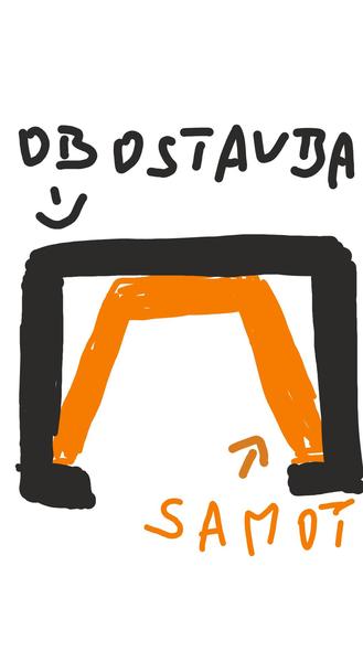

@heliator a obostavbu môžem murovat z obyčajnej murovacej malty? Prikladám náčrt. Ďakujem
pouzi rudomal ci rudokit
