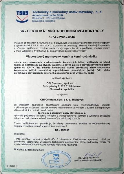

Certifikat, ktory dostanete az na vyziadanie (nie je diostupny na webe) a je na dvojstenove (asi dvojplastove) kominove teleso polskeho vyrobcu. Teda to nie je doklad pre ruru, ktora sa da do tvarnice obalena izolaciou.
Certifikat ma, je dostupny aj na webe - nech sa paci, prikladam. a nie je to polsky vyrobca.
ja viem, ze kazdy si haji to svoje a nepovedal som, ze schiedel komin je zly. bol mi projektantom (a dobrym) navrhnuty v projekte.
mne kachliar doporucil ine, z jeho skusenosti lepsie. kachliar je zodpovedny za svoje dielo.
okrem toho, pracujem v oblasti energetiky a nie raz som mal do cinenia s kominmi pre priemysel. slo samozrejme o vyssie teploty, nie vsak vsade, ale vsetky mali nerezove vyvlozkovanie. takze na tom asi nieco bude.
@schiedel_maros_plsko uz netrepte sprostosti prosim Vas. Od rovnakeho vyrobcu, ObiCentrum mam komin aj ja. Je to byvaly spoluziak zo strednej a veruze certifikat na tie kominy ma. Nieje poliak, ale Slovacisko ako repa.
@schiedel_maros_plsko viem, ze kazdy si brani svoje, ale mam minimalne piatich znamych, ktory sa dali nahovorit na super tutti frutti kameninovu vlozku a po dvoch rokoch im to prisiel Peter Obert - ObiCentrum vlozkovat nerezou, lebo dvom praskol Y, dalsiemu rura niekde v strede komina, atp...
Kameninovy, akykolvek vyrobca, ani zadarmo... On sam robi aj aj a rovno mi povedal, ked bolna stavbe, ze urcite nerez, ziadny kamen... Takze to o niecom vypoveda, ked sam zhotovitel, ktory dodava oba systemy, odporuci nerez...

Hm. Zvyknem hovorit, ze citanie s porozumenim.
Uviedol som informacie k jednej z uvedenych stranok. Vobec som sa nevyjadroval k uvedenemu vyrobcovi. Alebo niekde vtexte vy vidite o nom zmienku?
Certifikat so zelenym ookrajom uz davno nie je relevantnym dokladom ku kominovemu systemu. Kazdy z vyrobcov je povidnny dat Vyhlasenie (deklaraciu) o vlastnostiach s jasnou definiciou plnenia podmienok europskych noriem. Najdite mi na uvedenom doklade definiciu o bezpecnej odstupovej vzdialenosti. Spytajte sa potom kominara, osoby odborne sposobilej, revizneho technika, kto stanovuje bezpecne odstupove vzdialenosti.
Citujem zo stranky http://www.appo.sk/otazky-a-odpovede/:
1. Stavebný výrobok, požiarna konštrukcia, reakcia na oheň, požiarna odolnosť
Musí stavebný výrobok mať označenie CE po 30. júni 2013?
Aby mohol výrobca po 30. júni 2013 predávať stavebný výrobok v EU má povinnosť vydať vyhlásenie o parametroch (DoP) a pripojiť CE označenie ak:
– Ak výrobok je obsiahnutý v harmonizovaných európskych normách a koexistenčné obdobie bolo skončené, alebo
– Ak bolo vydané európske technické posúdenie pre výrobok
Doma mam 11 rokov samotovu, kameninovu,keramicku ruru Schiedel a cuduj sa svete, vydrzala. A ze som kuril v tom komine.
A pani. Ja nepreferujem samot ako jediny spravny material. Aj my mame kovove kominy ;-) Ide mi o dodrziavanie pravidiel a uvedenie veci na pravu mieru, kde dochadza k dezinformovanosti z dovodu neinformovanosti.
@schiedel_maros_plsko takto, ja som dal linky na nahodnych vyrobcov, ktorych som nasiel za 10 sec pri hladani na nete. Ze to vyrabaju. Lebo Vy ste tvrdili, ze je to podomacky robena skladacka, co je samozrejme loz.
Certifikat som pri nich neriesil. Ja mam certifikovany komin. Na certifikate ktorom je prosim Vas uvedena odstupova vzdialenost od horlavych materialov?
A takto, ked on vyraba tie kominy, asi by si ich bez platnych povoleni a certifikatov nedovolil montovat na novostavby a davat k nim falosny certifikat pre potreby kolaudacie...

No a ja som vam uviedol, ze jeden z tych nahodne vybranych nesplna zakladne poziadavky.
Ja by som pri komine certifikat riesil. Kazde vyhlasenie, deklaracia o vlastnostiach musi deklarovat vlastnosti kovoveho (akehokolvek - podla prislusnej normy) komina v zmysle STN EN nasledovne pre rozne rozsahy priemerov:
Teplotna trieda
Tlakova trieda
Typ prevadzky
Odolnost proti korozii
Typ materialu
Hrubka materialu
Odolnost pri vyhoreni sadzi
Bezpecnu odstupovu vzdialenost
a to vsetko v kode: T400 N1 D V3 L50050 G60
To by aj mna zaujimalo, preco si urady neplnia svoje povinnosti. Ale ono to pri kolaudacii skonci tak, ze je predlozena sprava o preskusani komina a to staci. Nikto nepreveruje kto komin vyrobil, postavil, a ci je nan certifikat. Ak je predlozeny certifikat, tak uradnik nie je v stave skontrolovat ci cislo protokolu z prvotnej certifikacie suhlasi a ci vobec bol vystaveny. ;-)
@megdesign
Ale no taaaak. Ja som nepovedal, ze su falosne.
Ja som povedal, ze nezodpovedaju aktualnym legislativnym poziadavkam a teda zakaznik nedostava závažné a dolezite informacie pre poziarnu bezpecnost stavby
Staci si zaplatit zodpovedajuce skusky v zmysle platnych STN EN u certifikovanej osoby ako je pobocka TSUS v Presove, nechat si vystavit spravu a na jej zaklade vystavit Deklaraciu o vlastnostiach (DoP). Potom budeme vediet presne co tie skladane kominove systemy presne dokazu. ;-)
