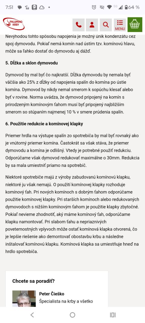

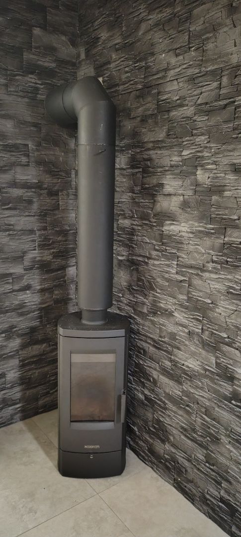

Ahojte, manžel včera zapojil krb ale z výslednym efektom čo sa týka estetiky vôbec nie sme spokojní. Ide o to čo sme sa dočítali alba odborných stránkach, bolo odporúčané redukovať dymovod z krbu do komína. teda krb ma 130 a komín 180 no ale takto ten dymovod vyzerá obrovsky a mohutne Čo by sa mohlo stať ak by sme dymovod vymenili a redukovali opačne z komina 180/na 130 ...zmenil by sa ťah?

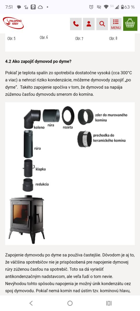

@nikola_csandalova Ješiiišmária,... to ste ako toto mohli tak poskladať?... Veď od piecky pokračujte 130 mm rúrou a zredukujte to redukciou v stene pri napojení do komína. Sú na to originál redukčné komínové prechodky. Prečo ste to zredukovali hneď na piecke?

@petersd 🤣🫣 no veď tiež sa chytáme za hlavu ale tak čo už riadili sme sa tymto odporúčanim takže môžeme vymeniť a bude to v pohode áno?

@nikola_csandalova Jasné, že hej
Hrubšia rúra odovzdá viac tepla. Len nevyzerá vábne.

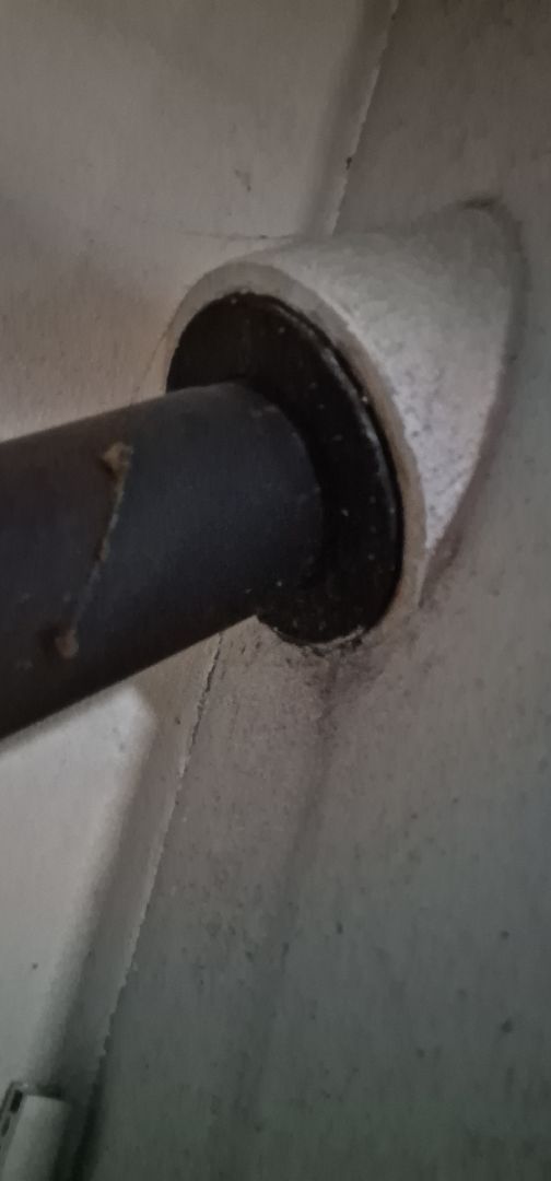

Ja vyuzijem prilezitost a pripomeniem, ze zapojenie "do samotu" je jedinym opakujucim sa problemom s naslednym praskanim samotovych/keramickych kominov. Ucivo 7.rocnik zakladnej skoly, rozna tepelna roztaznost prvkov ... (pfreto sa hovori, ze keramicky kominy praskaju...) Uplnym nezmyslom su prechodky na samotovy komin, kde tesnenie je drzane kovovymi platmi , ktore su nasledne vytlacane pri zakurovani do samotu, teda tesnenie je tam na dva veci. No a potom este zaomietnutie napojovacieho kusu. To potom trha 45° napojenia od zvislej casti Tah sa zmeni, absolutne nebadatelne. Vacsi vplyv bude mat, ci ne/mate externy privod vzduchu
