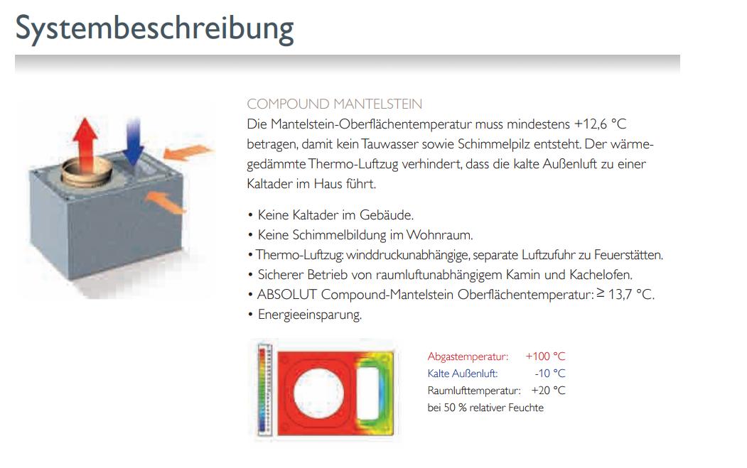

@schiedel_maros_plsko Ozivujem temu. Zamyslam sa nad tvrdeniami. Zadne odvetranie vyrobca schiedel neodporuca riesit priamo z exterieru. Dovod je ten, ze do kanalikov zadneho odvetrania prudi chladny vzduch z exterieru, ktory ochladi samotove rury a tym padom dochadza ku kondenzacii vodnych par zo spalin. Kondenz presakuje cez samove rury a izolacia vlhne. Moja otazka znie: ABSOLUTne dokonaly vychvalovany komin od schiedelu bez zadneho odvetrania, urceny do NED a PD sice nema odvetranie (vraj netreba), ale sachtou v komine sa smie nasavat externy vzduch k spotrebicu. Nedochadza tu k permanentnemu ochladzovaniu telesa komina? Nedochadza ku kondenzacii vodnych par zo spalin na stenach samotky? Nepresakuje tato vlhkost zo samotky do izolacie, ktora sa v pripado tohto komina nema ako dostat von. Otazka na @reward, nie je problem ze tento absolutne dokonaly komin je takto ochladzovany? Pri UNI aleb STABILe je ochladzovanie telesa komina problem a pri absolute nie?
@shark013 Na prvu otazku znie odpoved nie, aj sachta je zateplena. K ochladzovaniu spalin tiez nemoze dochadzat, lebo izolacna vrstva je neporovnatelne hrubsia a hlavne z ineho tepelnoizolacneho materialu. Na stenach samotky moze dochadzat ku kondenzacii. Vo vnutri prieduchu voda stecie dole , na vonkajsom povrchu nema co kondenzovat. Lebo vlozka je ABSOLUTne tesna.. Bonusom je fakt, ze izolacna vrstva v ABSOLUTe je nenasiakava... A teda aj z toho dovodu ABSOLUT nema zadne odvetranie a teda ako jediny na slovenskom trhu s takou vlozkou a integrovanou nenasiakavou izolaciou vyhovuje poziadavkam na tesnost stavby v pripade NED a PD. Pridavam foto, ak rozumiete DE jazyku, ak nie, prelozim zajtra. Original je tu: https://www.schiedel.com/de/schiedel-..., na strane 17
Ano vyzera to tak ze sachta je zateplena, ale zial len z vonkajsej strany. Zo strany kde je prieduch, zateplena nie je. Izolacna vrstva je hrubsia? o kolko? AK UNI s prieduchom 200 ma tvarnicu 36x36 a Absolut pri 200 dymovode ma tvarnicu 38x38. Vychadza to tak, ze o 1 cm hrubsia izolacie. Pisete ze z ineho tepelnoizolacneho materialu. Treba povedat, ze z horsieho izolacneho materialu. Podla tech. listu je to nejaky ,,penovy,, beton. Prelozme si to do nasej reci, ide o porobeton. Uvedena je objemova hmotnost 300 kg/m3. Co zodpoveda zhruba ytongu P2-350 (lambda 0,077), alebo porfix P2-400 (lambda 0,083). Ak to porovname s kominom UNI, alebo STABIL, kde je pouzita mineralna izolacia. Podla tech. listu 100 kg/m3. Co zodpoveda napr nobasilu FKD (lambda 0,036), tak zistime ze v komine absolut je pouzita izolacia s 2x horsimi tepelnoizolacnymi vlastnostami. AK by sme teda chceli dostat tu istu uroven tepelnej izolacie vlozky v absolute, musela by byt hrubka izolacie 2-nasobna, co vieme ze nie je. Takze? Otazna je aj uvazdana nenasiakavost izolacie. Neviem ci existuje porobeton (penovy beton), ktory by mal nulovu nasiakavost. Spoliehat sa mozeme akurat tak na tvrdenie, ze ,,Vo vnutri prieduchu voda stecie dole , na vonkajsom povrchu nema co kondenzovat. Lebo vlozka je ABSOLUT je tesna,, Ako dôveryhodna je tato informacia, ak predosle tvrdenia stavebna fyzika vyvracia? Izotermy tiez vyzeraju zaujimavo, ale vyrobca neposkytol kompletny vystup - napr. z programu therm, kde by sme si vedeli overit ake vstupne udaje - teploty na jednotlive povrchy pouzil. Legenda pripnuta k obrazku nemusi korespondovat s realnymi vstupmi.

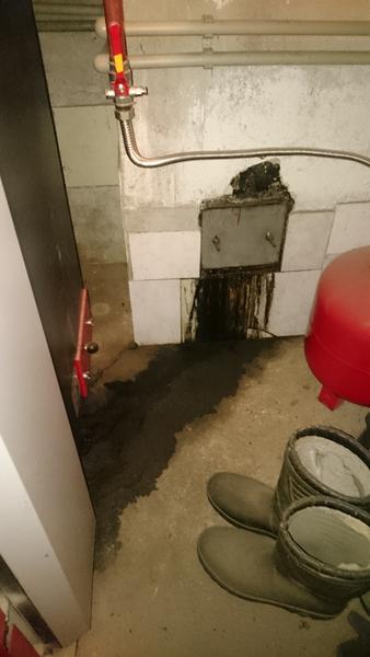

@schiedel_maros_plsko Dobre, rozviniem to este dalej. Ja konkretne mam bezny lacny komin s odvetranim z interieru, debatujem tu teda len hypoteticky o tom odvetrani zvonku. Dom sme stavali ako NED a uplnu vzduchotesnost sme sa nikdy nesnazili, nemame ani rekuperaciu, spotrebu na kurenie mame podla mna dobru (po prepocitani spotreby, ktoru uvadza kotol, na mesiace,ktore je v prevadzke, to vychadza na 20e mesacne za kurenie, teda bez tuv, bez poplatku za pripojku, bez revizii). Na komin mame napojene obycajne kachle. Tuto sezonu sme ani raz nezakurili, nechce sa nam. Znamena to teda, ze je komin uplne vychladnuty. Ak by som teda zakuril, mal by som podla Vas dechtovat. Ano? Neverim tomu. Minulu sezonu sme v kachliach zakurili celkovo 8x (celkovo musim skonstatovat, ze ten komin a kachle bola fakt skvela investicia :D ). Bolo este zimsie, komin mal urcite cas dostatocne vychladnut medzi kureniami. Po sezone som pozeral do kominu (fotak, blesk, cez revizne dvierka) a je uplne cisty. Ale ze uplne, ako nove samotove vlozky. Ani som nevolal kominara, akurat by pozrel dnu a vypytal si peniaze za razitko. Taktiez, dymovod by mal byt na dotyk studeny, az namrznuty. je to predsa napriamo napojene na "dieru" von a je to plech. Von je sice len povedzme 0 stupnov priemer, ale aj tak, dymovod nieje studeny. Ved ho "vykuruje" interier. Takze podla mna prehanate. Nie ze by som niekomu taketo riesenie odporucal, len si myslim, ze Vasa argumentacia je trocha pritiahnuta za vlasy. Osobne si myslim, ze komin do pasivneho vzduchotesneho domu nepatri - akykolvek. Vlastne som povodne myslel ze externe postaveny (ci zaveseny nerezovy) komin je vhodne riesenie pre PD, ale stale je tam ta diera do steny a kominovy efekt bude podla mna stale "kradnut" teplo z interieru von.
@cache Gratulujem vam k vasej skusenosti. V Báhoni. Nemyslim, ze bude rovnaka skusenost niekde na severe Slovenska. Kde to moze vyzerat tak ako je na foto ...A to nema ani zadne odvetranie, len nizsiu teplotu spalin. Podla mna sa ma problemom predchadzat, nie ich riesit ked vzniknu. Na konci konstatujete, ze komin do do domu nepatri. Na zaciatku ste vsak povedal rozumnejsiu vec: " (celkovo musim skonstatovat, ze ten komin a kachle bola fakt skvela investicia :D )"
