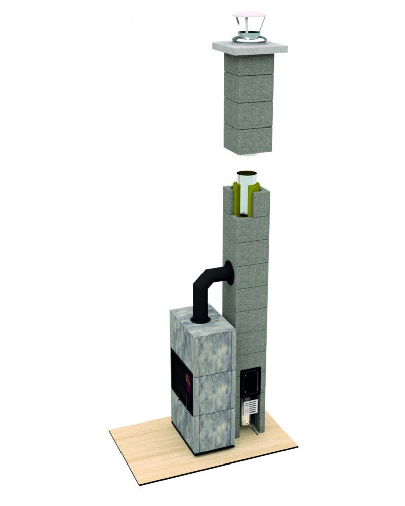

Pozdravujem. Staval niekto komín - trojvrstvový systém, predstavujúci kombináciu nerezovej rúry, izolácie a vonkajšej vrstvy-tvárnice? Ako ste spokojní, je to dobrá voľba? Je potrebné takýto komín ešte z vonkajšej strany zatepliť minerálnou vlnou? Kde by som našiel nejaké inštruktážne video?

@juraj_k Ozvú sa Ti možno profesionáli, ale čo ja viem, tak z vonku ho už nezatepľuješ.
Ano zateplujete aj z vonka, za mna lepšie riešenie ako keramika.
Predpokladám že zatepliť minerálnou vlnou (?), asi stačí tá najtenšie. Akú sieťku dať na vrch, stačí klasická, alebo treba niečo špeciálne?

@juraj_k Ked je skladba nerez,izolacia tvárnica zateplenie zvonku je úplne zbytočné.

@dusan72 Krbové kachle budú napojené priamo do komína, to znamená, že do komína pôjde pomerne dosť horúci vzduch, tak preventívne radšej zateplím... Dnes som už prerobil pätku komína, rozmerovo som ju prispôsobil, že tam tá minerálna vlna bude.

@juraj_k V 100-ročných domoch nikto nič nezatepľoval a obyčajné tehlové komíny, lepené na vapenno-pieskovú maltu, sú funkčné dodnes. A Ty máš nerezovú rúru obalenú v špeciálnej minerálnej vlne, plus teleso komína. Čo Ti viac treba ?
