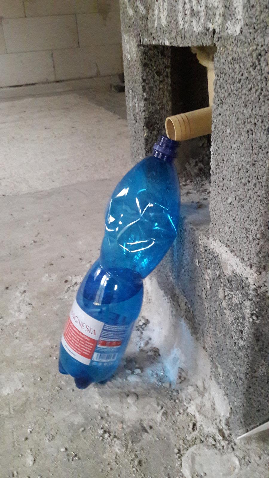

@leilak1 ha ha.ja som si tiez dal zalezat na super zaizolovani a zlepeni samotovych dielov, aj upevnenie o krov mam, aj roxor v rohoch tvarnic zaliaty. Ale co to ma spolocne s naprsanou vodou? Akurat striesku nad kominom este nemam- tu dam neskor. Ja nepisem, ze mam kondenz, ale naprsanu vodu, ktora stecie po vnutornej strane samotovej rury do misky. Teraz som bol na dome a za noc naprsalo pol flase vody, vcera bola prazdna.vid foto:
@originalx Čo je ti smiešne ? odpovedal som ti len na otázku, a s napršanou vodou to nemá nič, to je asi samozrejmé aj hlupákovi. Naprv si dorob komín a nebudeš tu vypisovať že ti do neho natečie, však si prečítaj konverzáciu akú sme tu viedli. Ja som nechápel že máš toľko vody v komíne ...hneď napíš, že ho nemáš dokončený... Len mi príde trochu nelogické a blbé riešiť napršanú vodu v komíne a napájať to cez sifón do kanalizácie a čudovať sa koľko vody tam naprší.... treba tam dať hneď pri stavbe komína aj striešku a je vec vybavená ..a netreba nič riešiť.
No to, ze tu pises o kvalite postaveneho komina co nema nic spolocne s naprsanou vodov. Ale mne nevadi, ze mi prsi do komina, ved odtok napojim na kanalizaciu a voda odtecie. No ta cepica na komine aj brzdi dym a ked mam komin len 5,5m vysoky tak to moze pri nizkom tlaku robit niekedy problemy. Ja sa necudujem nicomu.
