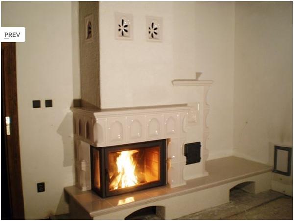

@miroslaw Snazim sa ta naviest na racionalny postup. Ak nemas krb len na efekt, potom treba dimenzovat od zaciatku. Krb je spotrebic na kurenie, preto treba zacat tepelnymi stratami. Tie som si pytal 2x uz. Potom sa snazim zistit, ako vlastne chces kurit - ci chces velku "telku" na vecernu romantiku, alebo salavu pec, co kuri aj ked odides do prace. Tiez som sa nedozvedel. Chcem len predist problemu, aby si neurobil tu istu chybu, ako ja. Tiez mi odbornici radili - "daj 200vku, tam napojis hocico". Ale hovno, narobil som si len problemy! Komin ma tah ako svina, tam by sa dalo napojit aj krematorium, nie pec.. Okrem toho ti radim nerez - ak bude pec. Ak krb, tak samot. A nakoniec tie slovicka, ze co to vlastne bude. 17x si napisal "pec", 5x krb. Kto sa v tom ma vyznat? Ten obrazok, co si poslal, vyzera skor na krb. Len namiesto klasickej krbovej omietanej obstavby su to kachlice. Cize budeme hovorit o akumulacnom krbe?
@matorado ja už naozaj neviem, ako to mám pomenovať, keďže všade to nazývajú inak. dokonca aj ľudia, s ktorými to konzultujem nemajú na toto "dielo" jednotné pomenovanie. jeden to nazýva kachľovec, iný krbové kachle, ďalší kachľová pec. vysvetlím to vždy a každému rovnako, čo tam chcem mať. nič iné ako krbová vložka obmurovaná kachlicami a využitie? prikúriť v chladnom období, navodenie príjemnej atmosféry počas toho ako budem doma a podobne. ok, idem poporiadku... čo sa týka strát, keďže ide o novostavbu z pórobetónu Ytong + zateplenie počítajme so stratou 25-30 W/hod./m3, miestnosť bude mať 112 m3. podľa mojich výpočtov mi tam vychádza vložka s výkonom do tých 4 kW.

@miroslaw podľa mňa to bude akumulačný kozub, obstavba keramické kachlice, hm? Zvýšiť akumulačnú schopnosť (priblížiť sa parametrom peci) je možné dodatočným ťahom, alebo výplňou vnútorného priestoru napr. Magnethermom... Možností je veľa, tu každý navrhne inú :-)
@matorado je výraz kachľový krb správny? našiel som fotografie stavby kachľového krbu, ktorý je rovnaký ako ten, o ktorom hovorím, s tým rozdielom, že ja by som ho chcel obstavať iba kachlicami. @reward vďaka za radu.

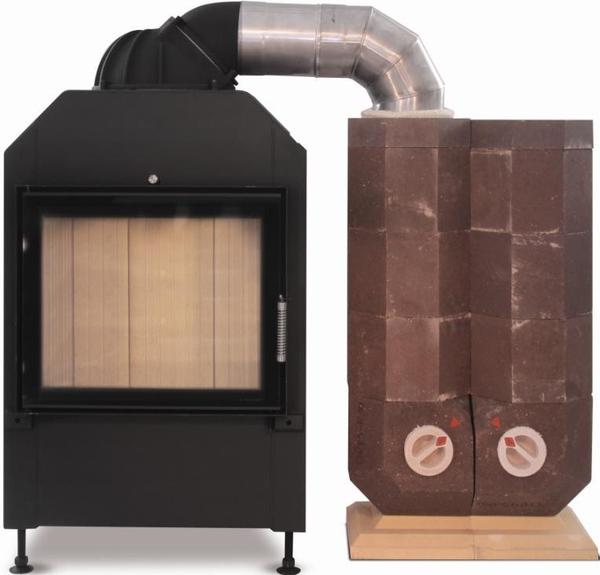

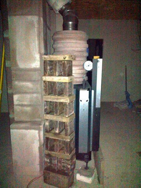

@miroslaw ... obal tvojho riešenia (kachle) je v poriadku. To čomu nerozumiem je ich vnútro. Pri tvojom riešení ti väčšina vyrobeného tepla ide do komína. Nie je to škoda? Odporúčal by som ti akumulovať do prstencov, ťahov, magnezitových tehál (zo starých el. piecok). Vidím v tom niekoľko výhod: budeš mať dielo ktoré sa Ti hodí do interiéru (kachle), veľkosť ohniska bude podľa tvojich predstav (vhodná krbová vložka), vyrobene teplo maximálne využiješ (akumulácia do prstencov, ťahových tvaroviek, magnezitových tehál a jeho postupne uvoľňovanie), úspora paliva (prikladaci interval ±12hod), keď si dáš aj el. reguláciu nemusíš sa o proces horenia starať. Pri sálavom diele sa vzduch veľmi nevysušuje, sálavé teplo je zdravé a príjemné, nedochádza k víreniu vzduchu a prahu, a spaľovaniu prachových častíc.
@1palo1 no vidíš a doposiaľ som bol presvedčený o tom, že teplo, ktoré sa bude akumulovať do kachlí bude postupne uvoľňované do interiéru, a teda taký to spôsob vykurovanie je efektívny a rentabilný. Začínam si uvedomovať, že to asi nebude celkom tak a že existujú aj lepšie riešenia. Začal som sa preto zaoberať tvojím návrhom a musím priznať, že sa mi veľmi pozdáva. V podstate všetko ostane tak, ako som to pôvodne plánoval, akurát ku krbovej vložke pridám akumulačné prstence, na tie by tam priestor snáď mal byť aj keď pri výške krbovej vložky 1350 mm, na ktorú je možné tieto prstence montovať bude mať kachliar čo robiť. @leonardom čo tak miesto kritiky v predchádzajúcom komentári ponúknuť efektívnejšiu alternatívu? ale inak niečo na tom pravdy bude.
@miroslaw len drobné upozornenie: krbová vložka, na ktorú nasadíš prstence, musí byť na to prispôsobená a netreba podceniť prepočet ťahu !
@reward samozrejme, pokiaľ si zaobstarám krbovú vložku, tak už takú, ktorá je je prispôsobená na montáž akumulačných prstencov. čo sa týka prepočtu ťahu, vieš mi to prosím ťa upresniť?
