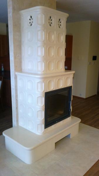

 @1palo1 mám na mysli niečo takéto...

 @miroslaw ...tak to vyzerá na prstence, ťahy tam asi neschováš
13. jún 2014 o 07:26  • Odpovedz  •  Páči sa mi to

 @miroslaw Najdolezitejsi je vyber komina, ten sa neda uz viac prerobit (vlozkovanie stoji tolko, co novy komin). Preto sa treba tomu hlavne povenovat.. Urcite sa vyhni "krbovej" dvestovke.. A ja by som uz druhykrat dal urcite nerezovy.
Co sa tyka sopucha, myslim, ze na pece sa dava kolmy, ale ja som mal 45° v takej "krbovej" vyske a pripojili sa.. Ale napr. su aj take pece, ktore potrebuju kolmy sopuch takmer pri zemi.

 @miroslaw Nie, nerozumiem.. emoticon Ale to su normalne otazky, ktore si musis zodpovedat, ked ides stavat komin..
Ako k tym odpovediam dojst? Musis vediet, kde bude to dielo stat, co od neho ocakavas. Ak nim nechces kurit na imidz, ale systematicky, potrebujes vediet tepelne straty - aby si dom aj vykuril, resp. neprekuril..
Cize? Co mas za dom?
PS: Ak chces stavat krb/pec na obcasne zakurenie (na Vianoce a Novy rok), tak si daj co chces/najlacnejsie..

 @matorado bungalov 8 x 15,5 m, materiál Ytong 300, zateplený 15 mm. je mi jasné, že koľko ľudí toľko názorov, no snažím sa vziať do úvahy každý z názorov. prečítal som už niekoľko rôznych článkov, ale čím viac čítam, tým mám v tom väčší zmätok. vložka by mala mať tých 7-8 kW za predpokladu, že 1 kW dokáže vykúriť cca 70 m/3 teda na miestnosť 8 x 5 m by to malo byť optimálne. v takom to prípade by stačil dymovod o priemere 180 mm, no radia mi, aby som už dal 200 mm, lebo je to viac univerzálne a na väčší priemer sa menší lepšie prispôsobí ako opačne.

 @miroslaw A ten komin bude stat kde? Na tom rohu - technicka a jedalen? Odtial by sa dalo pekne vykurit, poviem, ze min 2/3 tepelnej straty domu.. Aku mas tu tepelnu stratu podla projektu? Chces kurit pravidelne drevom, alebo dokurit, alebo obcas, alebo zriedkavo?
Hovoris stale o vlozke - tak co ides robit? Pec ci krb? Rozdiel je v sposobe kurenia, pracnosti, aj cene.
V krbe sa udrzuje ohen, cize stale priklada. V peci sa rozkuri raz, cela davka zhori a 8/12/24 hodin je pec vykurena a sala teplo, dalej sa priklada az po tomto case. Hybridy - existuju aj teplovzdusne pece, aj akumulacne krby. Takze ako?

 @matorado áno, pec bude v tom výklenku. nebude to klasická kachľová pec, ale bude to ako som už písal krbová vložka obmurovaná kachľami. využívať sa bude na dokurovanie. aj keď teraz tvrdím, že občasné, určite bude využívaná častejšie, teba v chladnom počasí určite.
