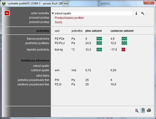

@smradlavy_pes Komin pre dany kotol : priemer 180 mm a aspon 7, optimalne 8 metrov ucinnej vysky (od napojenia dymovodu na komin po ukoncenie komina.

@schiedel_maros_plsko Keď bude priemer rúry 200 mm? lebo už vyššie ako 7 m od dymovodu sa nedostaneme. tak či sa to dá vykompenzovať väčším priemerov. aspon čiastočne
@smradlavy_pes S vacsim priemerom klesne rychlost spalin. Zostal by som pri 180. 200 je uz dost. Uchytenie komina sme tu uz riesili. Su riesenia originalne a potom ine. Uchytit urcite ano, urcite nie drevom.
@schiedel_maros_plsko Na 200-ku Schiedel mi funguje pálenie triesok v krbe... Veď je izolovaný, tak načo rátate rýchlosť spalín?
@mudrastrecha Lebo medved? Aj mne funguje. 180 mm. Podme si este nieco merat... :-)
