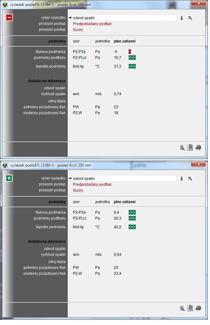

@nimi123 Mozem mat aj ja otazku? Aky vysoky a s akym priemerom mate/budete mat komin? Lebo oba kotle pozaduju 23 Pa tah....
@schiedel_maros_plsko komín máme vysoký 8,5 metra priemer 200...vykurovať budeme čiastočne podpivničený bungalov o rozlohe cca 200 metrov štvorcových
@nimi123 A aky typ komina Schiedel mate? Ci mate nieco ine?
@schiedel_maros_plsko máme schiedel stabil
@nimi123 ATMOS vysiel aj ked s odretymi dvierkami, ten druhy nie ...
@schiedel_maros_plsko to co je za tabulky ak sa smiem spytat ?

@diergo To su vysledky vypoctu v zmysle platnej STN EN kominoveho prieduchu pri pripojeni spotrebicov ako bolo definovane v otazke.
