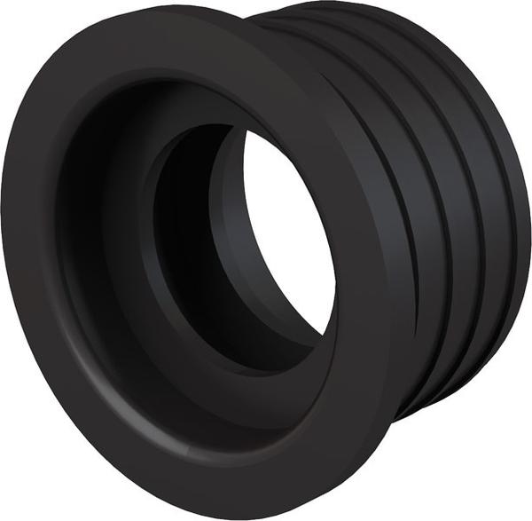

@daralbajda ano, neveril by si, ale su aj take redukcie /pod umyvadlo hlavne/, kde je nazov REDUKCIA presne a vystizne priradeny k produktu /redukuje sa z vacsieho priemeru na mensi/.... :-D Ja tvoje ospravedlnenie nepotrebujem. Ja viem, ze mam pravdu. Ten obrazok z gumami, manzetami a sponami som ti dal ako ilustracny na to, aby si mal predstavu, ako sa to hovno v tom potrubi clapoce...
@megdesign boze ved to bezne pouzivame na sifony ,take gumene vlozky,vravis ako keby som sa zivil pisanim za PC,dnes som s kamosom zapojil 3 geberity,2 umyvadls a zvaranym geberitom nie tu nejake KG ciganske..

@daralbajda to gumenne, co pouzivas na sifon, je manzeta odtoku pracky /obr.1/. To nieje plastova redukcia KG alebo HT 32/40 /obr.2/
