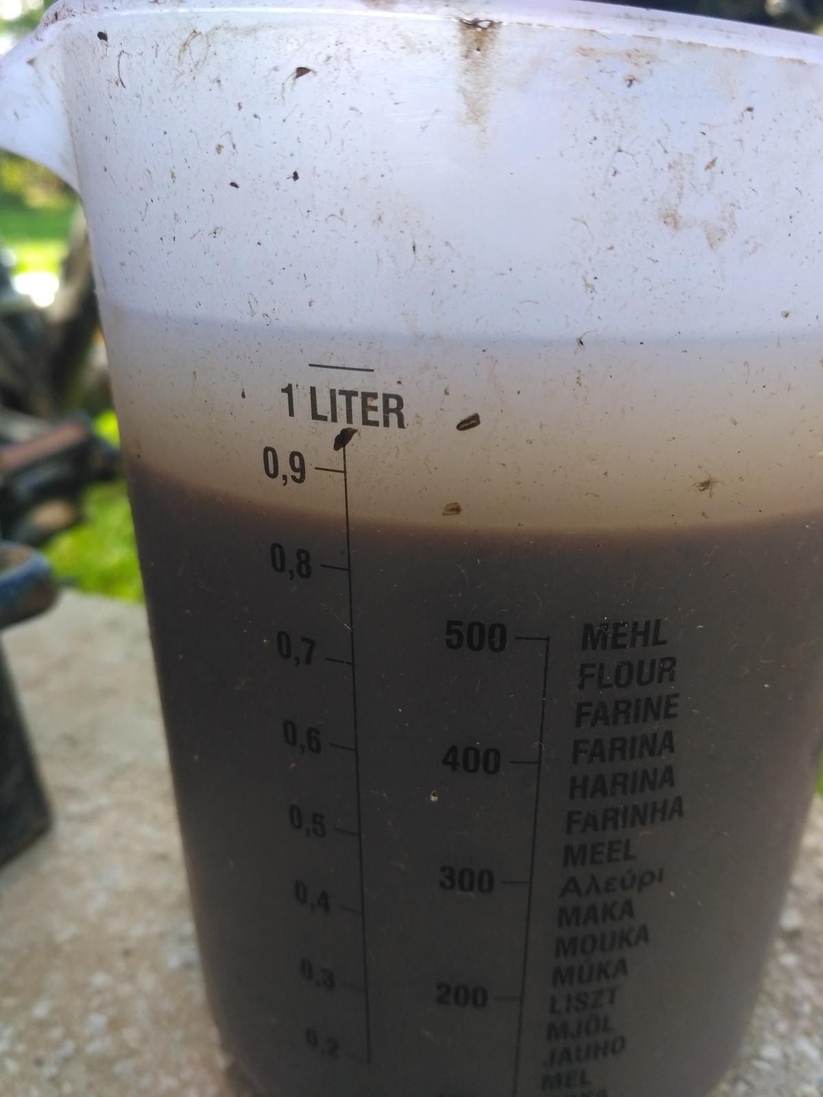

Dnes som spravil tu skúšku a vyšlo mi po 30 minút toto

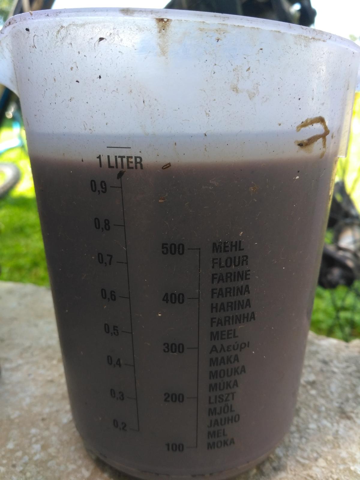

Za hodinu takto
@daniel4 to treba cim skor odkalit aby boli max tri dieliky kalu. Sa necudujem ze cisticka zapacha. Tu bakterie uz nepomozu.
