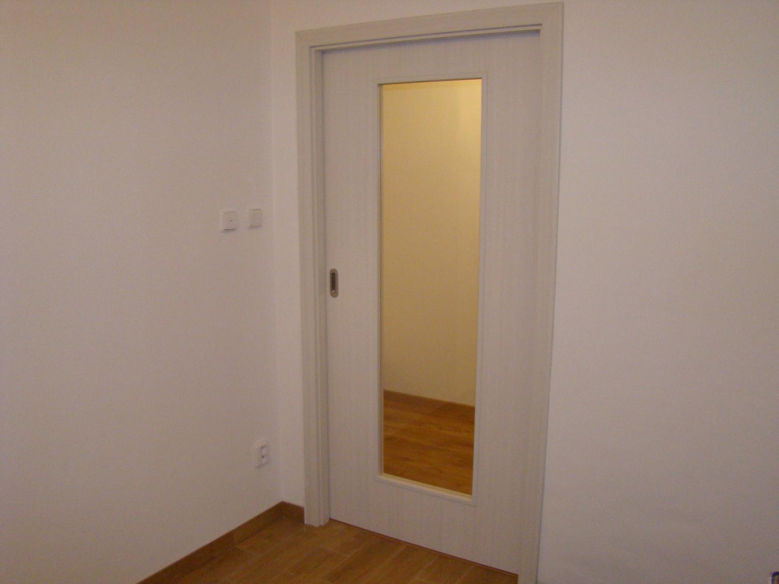

"3x a viac za dvere neplanujem dat" - to myslíš akože posuvné? Prečo by mali byť 3x tak drahé? JA mám v dome 3 posuvných dverí a navyše náklad bolo len zamurované puzdro, čo je nejakých 230 € / kus. Samotné dvere a zárubňa stála toľko, čo obyčajné dvere a zárubňa. Ale stálo to za to, je to super.

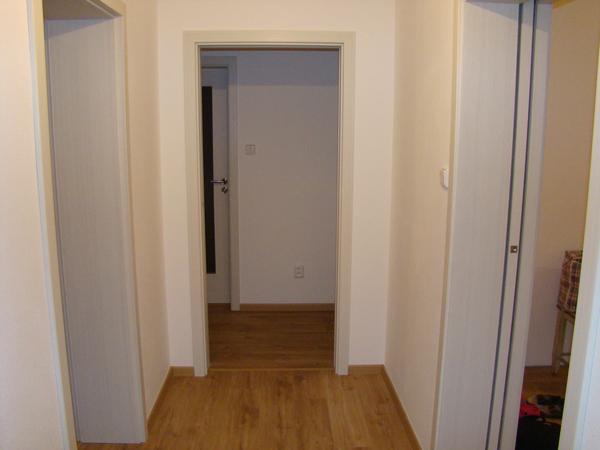

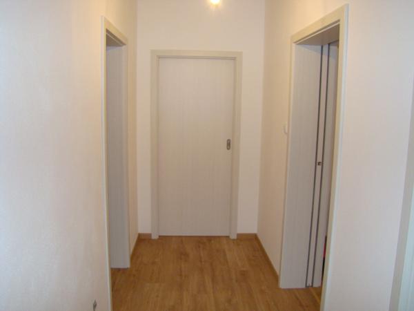

Keďže my dvere zatvárame minimálne, všetky izby a kúpeľňu máme otváranie dnu, kumbál a hosťovské wc z priestorových dôvodov von (ale tie máme bezfalcové, takže keďže sú iné, nepôsobí to otváranie rušivo, aj tak sú väčšinou zatvorené), do špajze a prechod do "spacej" časti domu máme posuvné do puzdra. Takto nám to maximálne vyhovuje.
