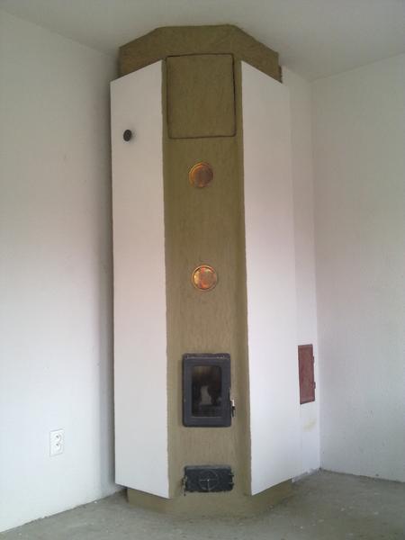

ja mam takuto cena 5700e a to som si daval este aj nejaky material zda sa mi to dost !!!!
@petko225 Vyzerá ako zo second handu. Za čo je tých 6000 eur? Za polovičnú cenu môže byť z ručne maľovaných kachlíc.
@reward zdravim, prosim o radu. rozhodujeme sa krbe do nasho noveho domu. uvazujeme o akumulacnom krbe alebo kachlovej peci, modernej s velkoplosnymi kachlami. co je lepsie riesenie v pomere vykon-cena? je v cene velky rozdiel? krb ma sluzit len ako doplnkovy zdroj tepla a sprijemnenie prechodneho obdobia, dakujem za radu
@petko225 neber to osobne, no som mierne šokovaný z tohto diela =-)
@shiny veľmi rád poradím, no toto je veľmi málo informácií pre mňa... Prosím skontaktuj ma cez e-mail ;-)
@petko225 na prvý pohľad mi to pripomína zamurovaný dvestoročný trezor...
Rucne vyrabane kachlice, nerezove dvierka, kuri to perfektne. Cena 6000, postavene za 4 dni
@kloc nadhera
@katka888 dakujeme, sami sme boli prijemne prekvapeni, co stary majsterko vytvoril. A ked mi kolega prezradil, ze jemu teplovzdusny kozub v novostavbe nacenili na 7500€ ( bez prieduchov, bez regulacie)..teplo, ktore to dava sa neda porovnat ani s podlahovkou ani s radiatormi. Kazdemu doporucujem
@kloc velmi pekne, ten otvor dole je naco ?
@majkoj z boku cez priecku je spraveny jeden vyduch do chodby, otvor sluzi ako nasavanie. Pec je kombinacia salavej s teplovzduchom, bolo skoda nevyuzit tu moznost.
