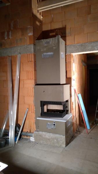

Práve sme dokončili náš krb, tak sem môžem hodiť presný rozpočet, pokiaľ by teda niekto šiel podobnou cestou ako my - nazvime to polosvojpomocou :-) kúriť v ňom budeme predpokladám cez víkendy, nepôjde o nejaký extra primárny zdroj tepla. - samotný tvar a dizajn krbu sme si navrhli sami - materiál, vložku a poradenstvo nám poskytli krbari - montáž sme robili sami s tým, že sme pri napajani vložky na komín mali majstra, ktorý všetko dozoroval. - komín prakticky detto - murovaný svojpomocne, zakladanie s dozorom, zrevidovany kominarom. Rozpočet: Vložka ABX Cardiff 4-8kW - 560€ Materiál na izolačnú obostavbu, prívod vzduchu, odvod spalin, mriežky - 550€ Spotrebný materiál (skrutky, klebre,...) - 100€ Komín CIKO 6m - 600€ Ešte nie je v cene omietka a kamenný obklad, predpokladám cca 150€ Cakomprask teda čisto len krb stál cca 1350€, plus teda komín. Prikladám aj foto :-)
