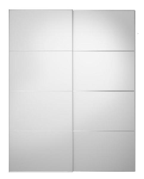

Viete mi priblizne povedat, kolko by vysla vstavana skrina rozmerov DVH 180x260x60, korpus v lesklej bielej, dvere zrkadlove ako na obrazku s hlinikovymi ramami? Chcela by som, aby sa zatvarali lahko, tak asi aj s loziskami. Presne rozmery neviem (ked tak rozdiel by bol len par cm), lebo si byt budeme este len kupovat, ale chcem mat info uz dopredu, aby som si vedela dobre vybrat. Dakujem.
A este som zabudla vnutorne vybavenie: v kazdom oddiely hore 2 police, vesiakova tyc, dalsia polica a dalsia vesiakova tyc. Police uz len v obycajnom bielom prevedeni...
