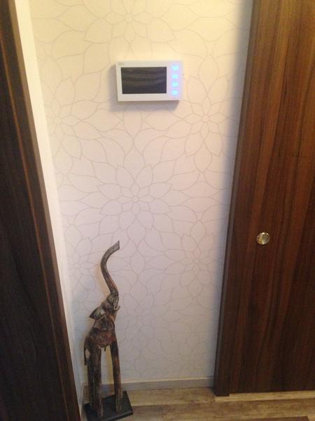

vsade mame vedla seba,ale tu zrovna,je to cast kuchyne a tam su pod sebou,inak si to uz ani nepamatam ci sme to chceli,ale asi ano...nam sa to takto paci... :-) (musi)...K tomu napajaniu...ano,raz to spravim v rozvodnej skrini,netreba mi to kazdeho polroka pripominat :-D ..

@markkepi skokda tej listy na kabel od monitoru. neratali ste s videovratnikom vopred? nepridate foto este niekto,ako to mate? diky
