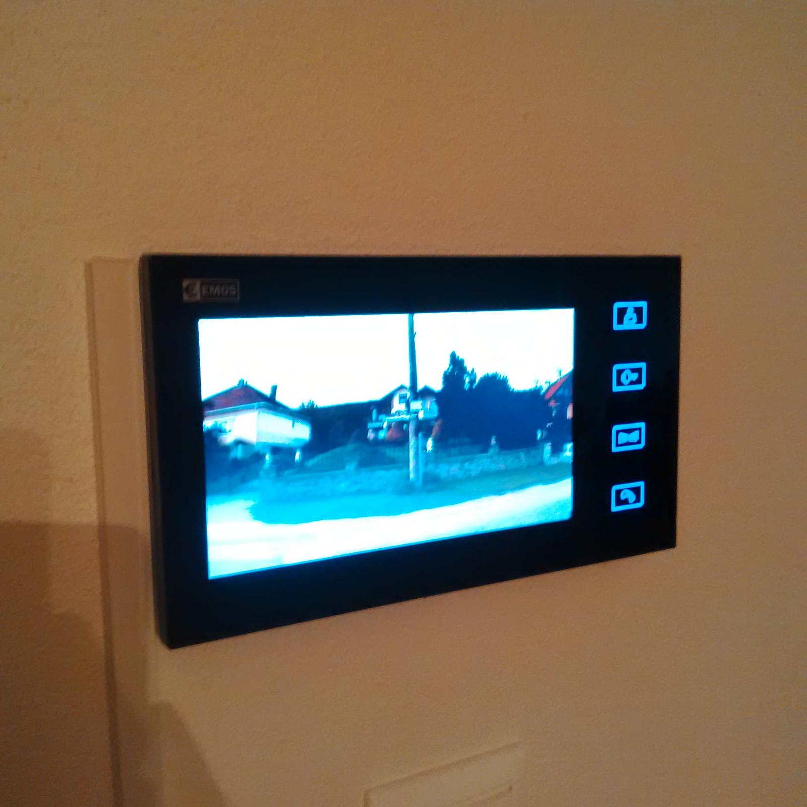

Teraz zapájam zrovna toho videovrátnika od značky EMOS..Zvonec ma vbudovaný v monitorovej časti,vypnut keď som dobre pozeral sa nedá.Má tri stupne hlasitosti takže jedine ztíšiť....

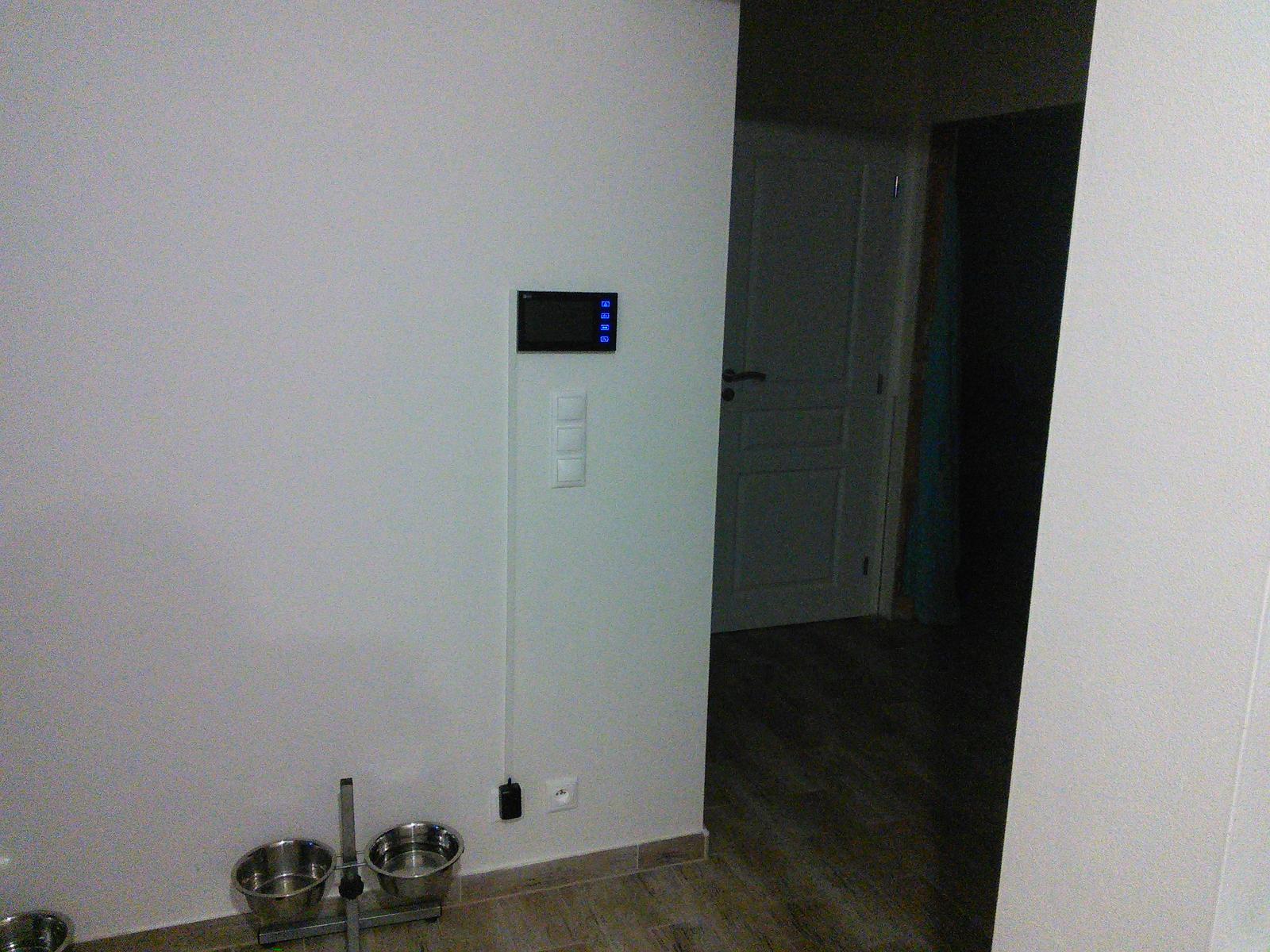

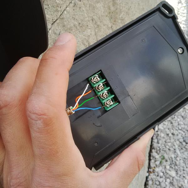

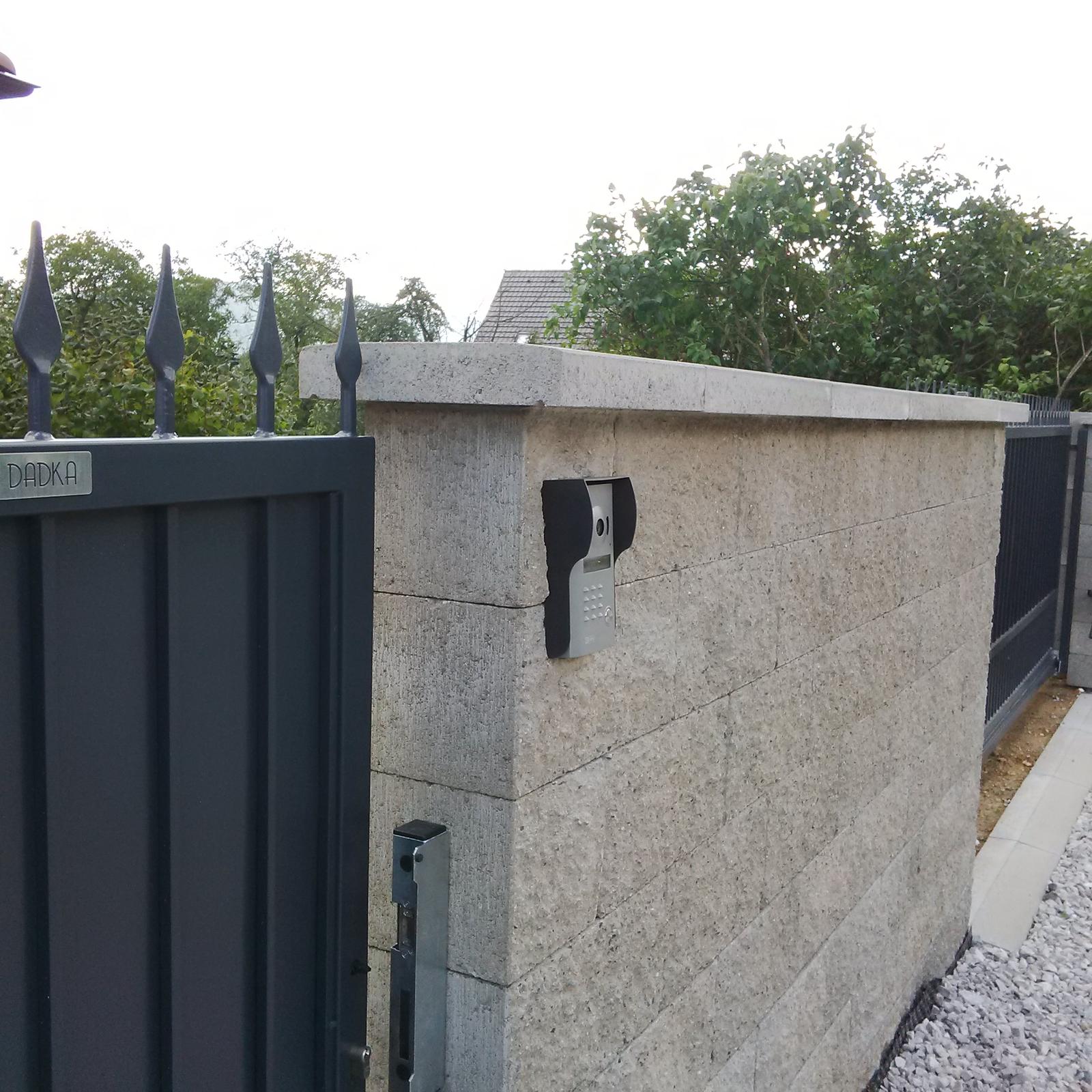

@topvideo Mali sme predpripraveny kabel sykfy uz..Nejak takto ..Zapojil som aj elektronicky zamok v branke..Ma to aj ovladanie velkej brany ale to som nezapojil..
@markkepi škoda, že ten adaptér sa nedal nejako skryť...
Urcite sa da..Kedze som nezapojil branu,zostali mi dva volne kabliky v sykfy..ide mi to aj vnutri cez rozvodnu skrinu...Dalo by sa to zapojit priamo v rozvodnej skrini ale ja nie som elektrikar a netrufam si na taky zasah..Chystam sa na to ,ked mi pride pomoct elektrikar...Taktto je to docasne riesenie(pozeram ze uz pol roka :-) )
@markkepi Tohoto isteho videovratnika som daval segre. Napajanie som dal z rozvadzaca a tam dal istic + adapter. ;-) Ku krabici v stene siel obycajny CAT5 kabel+3x1,5 napajanie+2x1,5 na ovladanie brany garaze... Este taka otazka... To ste chceli tak tie vypinace do snehuliaka pod seba, alebo sa elektrikar odzubal? :-D
