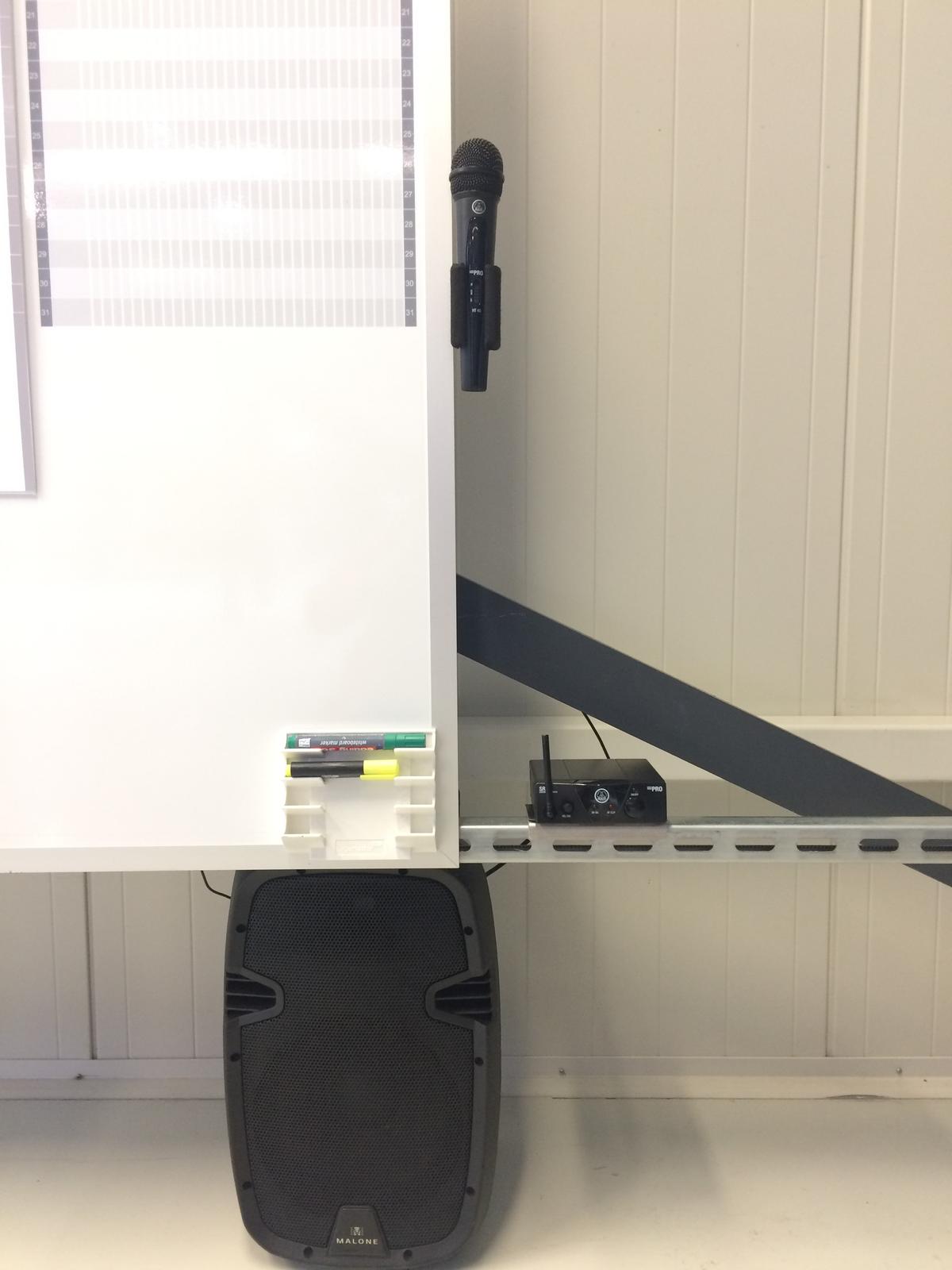

Ahojte, bola by som veľmi rada, ak by sa našiel niekto, kto by mi vedel poradiť ohľadom ozvučenia. Konkrétne sa jedná o reproduktor Malone, prijímač AKG WMS40 MINI VOCAL SET s mikrofónom. Mám problém, prijímač po zapnutí, šumí - niekedy v kuse, inokedy iba pri nejakom rušení - šum je bez ohľadu na zvolenú hlasitosť prijímača i repráku veľmi intenzívny. Problém bude asi tým, že je prijímač niečím rušený. Prikladám aj foto ako to celé vyzerá. Vie mi niekto poradiť? Môže to rušiť kov, môže byť problém v kábli (jack 6,3mm - 0,5m - prepojenie prijímaču a repráku), umiestenie? Skúšala som viacero možností ako to umiestniť, bezvýsledne. Ďakujem za každú radu.
@rhod Teraz som antenu repraku posunula ešte trochu inde a už je to bez šumu. Keď sa pustí hudba z mobilu ale cez bluetooth tak tie šumy nie sú, napojiť mobil na jack kábel nemôžem, lebo mobil má 3,5 a ten je 6,3.
@veronika020 sú na to redukcie - napr. http://www.swsd.sk/delock-adapter-ste...
@veronika020 Myslim, ze tam bude problem skor v tom prijimaci mikrofonu. Kludne sa mozu rusit navzajom, ak su blizko. Asi sa fakt staci iba pohrat s polohami anten a umiestnenim - ako ked sme volakedy behali s antenou od telky po byte a hladali dobry signal bez "duchov". ;-)
