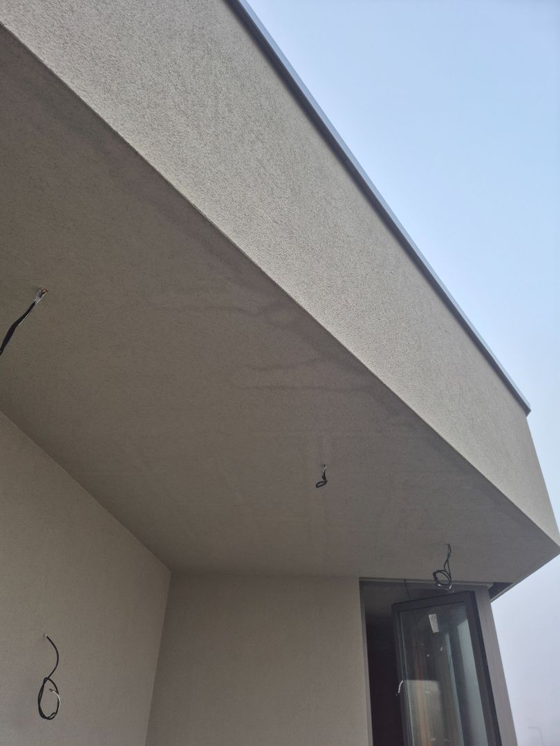

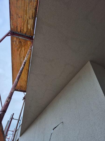

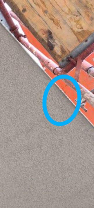

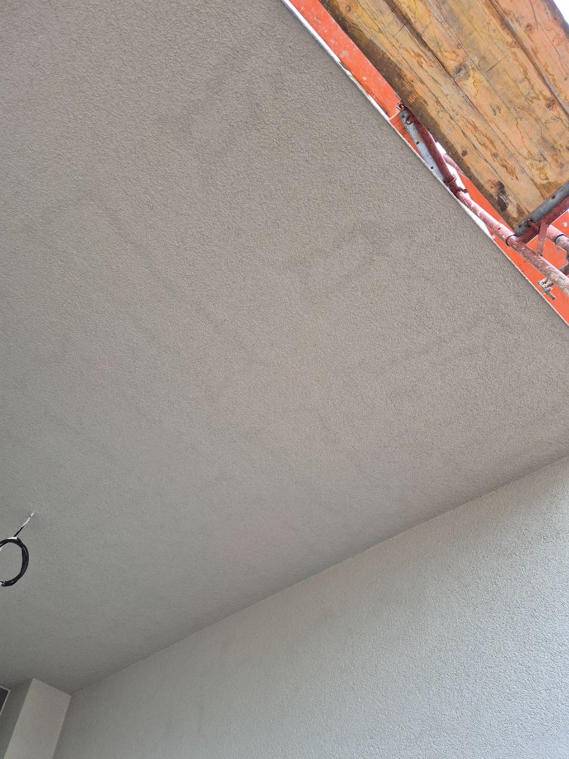

Dobrý deň, Niekto mi poradte kde mohla nastať chyba. Staviam si rodinný dom. Po zateplení sa mi na vonkajšej omietke ukázali zvlhnuté flaky. Neviem prísť od čoho to môže byť. Zvlhnutá fasáda vlastne vonkajší betónoví zateplený strop. Keďže nad tým stropom je terasa tak aj tá je zateplená. Na terase mám fatrafol. Spravila sa aj skúška a nikde nie je deravá ani nepresiaká. Tento stav mám už vyše pol roka. Vždy keď prší a keď je ranná rosa alebo vlho vonku tak mi zvlhne aj tá časť stropu. Vo vnútry ešte nekúrim a vždy sa vetrá keďže garážová brána ešte nie je namontovaná. Za každú radu vopred ďakujem.

@patrikfrks čo to máš za fasádu? Dával si pod fasádu aj penetračný náter vo farbe fasády? Mne to príde, ako keby ti presvital podklad. AKo keby to bolo naťahované na stenu bez podkladového penetračného náteru na tmavý kleber. Ten keď zvlhne, tak výrazne stmavne a prerazí na povrch. Nevhodná fasáda, žiadny penetrák a tmavý kleber. Oprav ma, ak sa mýlim...

@patrikfrks keď to robí aj pri rose a vlhkosti, tak to asi zatekanie nebude aj keď to tak vyzerá. Takto sa chová lepidlo, že niekedy je vidieť mapy aj kotviace tanieriky, ale keď je už fasáda malo to prestať.

@patrikfrks na hranách niesú odkvapové lišty

@patrikfrks fasadnici usetrili 5korun a ty si smutny. Moji sa pred robotou aspon spytali, ci doplatim 5 korun, tak som sa ich spytal preco to neberu automaticky ako samozrejmost.

@rapidek listy ma...

@minoo presne tak. Lišty mám

@zicher penetrák bol natretý ešte pre farbou. Je to 20cm biely polystyrén ak sa na to pýtaš. Verím , že ked vo vnútry zakúrim tak to vlhnutie zmizne.
