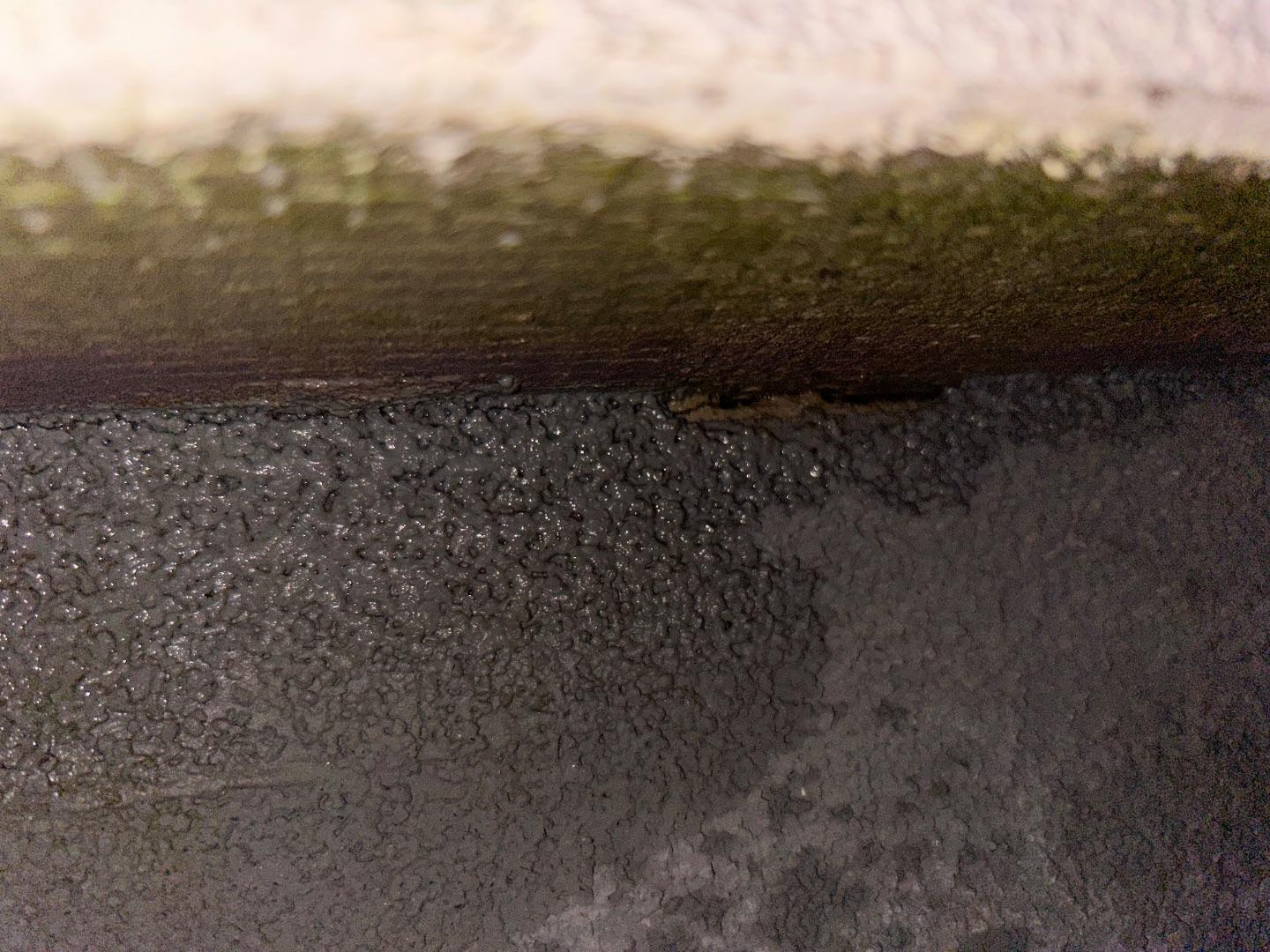

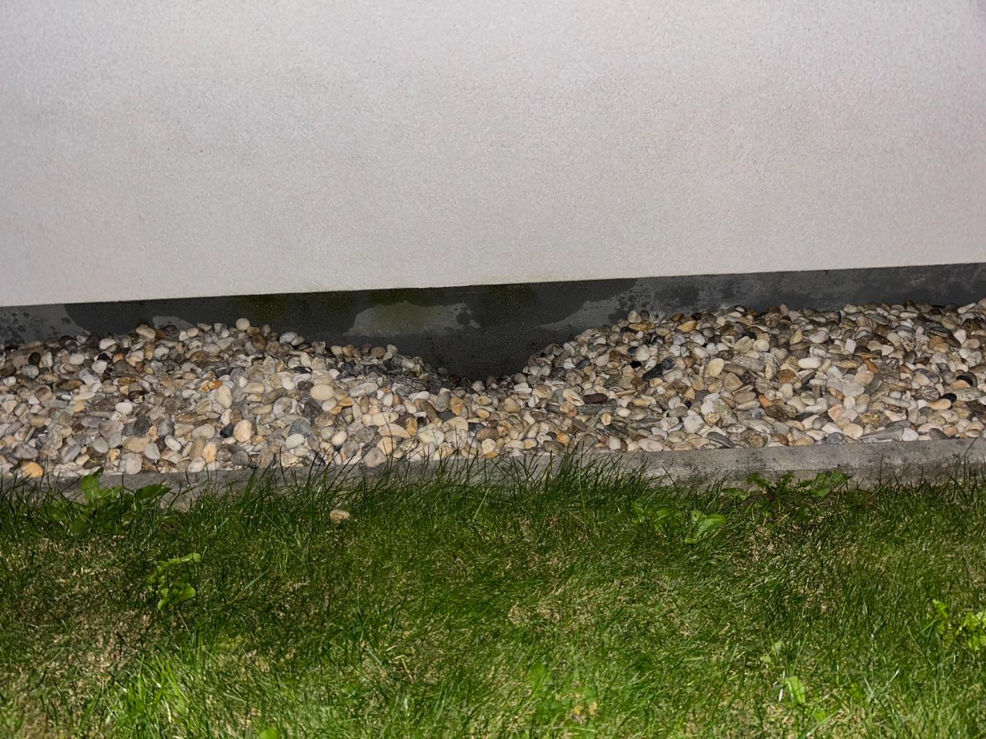

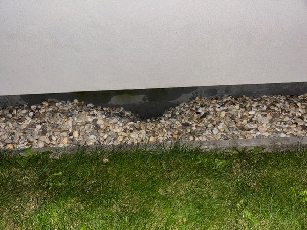

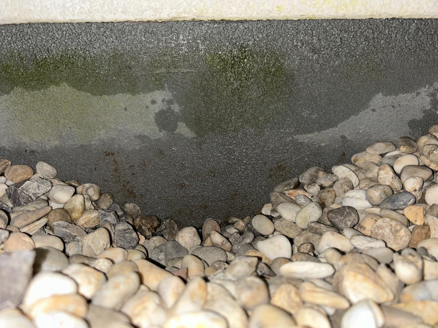

Dobrý den idem si po radu Dnes som spozoroval na vonkajšej fasáde tej sokla vlhké az miestami mokré miesta Nie je to všade ide na niektorých miestach Zaujímavé je to ze nemam tade ťahané vodovodné potrubie tak predpokladám ze v tom problém nebude Ono to vyzerá ako keby odniekiaľ zospodu ťahalo vodu lebo pri tych miestach su malé dierky Závlahu som mal pustenú naposledy pred 2 týždňami ani nepršalo posledný týždeň ale tie vlhké miesta tam stale su Dokonca ked ich pretriem handričkou tak za 10 minút sa tam opäť vyzráža voda Viete mi poradiť čin začať resp kde hľadať chybu? Mam pocit ze mi to spôsobuje aj zvnútra vlhnutie rohov odspodu Ďakujem

@luboszv1985 moze to byt bohužiaľ cokolvek, boli pripady ze bol unik vody, voda tiekla az po vodorovnu hydroizolaciu a nasla si von cestu, ked pises ze ti vlhnu aj rohy, pozorujes to dlhšie? Tie rohy myslim

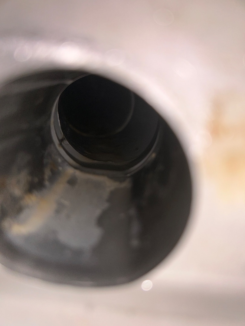

@wolodymyr toto som odfotil v sprchovok odtoku ... myslim ze je to buď zlomené alebo vysunuté.... co s tým? Vyburat dlažbu a opraviť odtok alebo sa to da nejako inak?

@luboszv1985 podla fotky to vyzera ze je rura nespravne nasadena ( vlozrna dnu) a ma byt zvonku ...vacsia. Medzi rury isto zateka.
