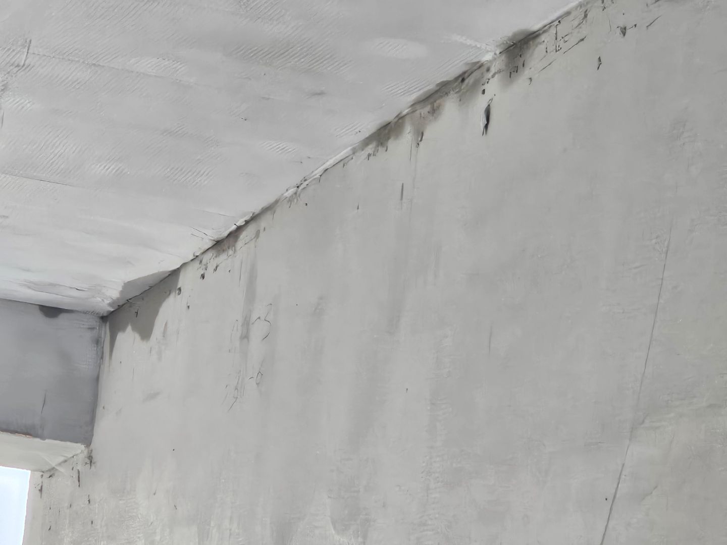

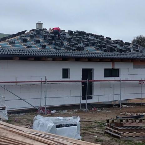

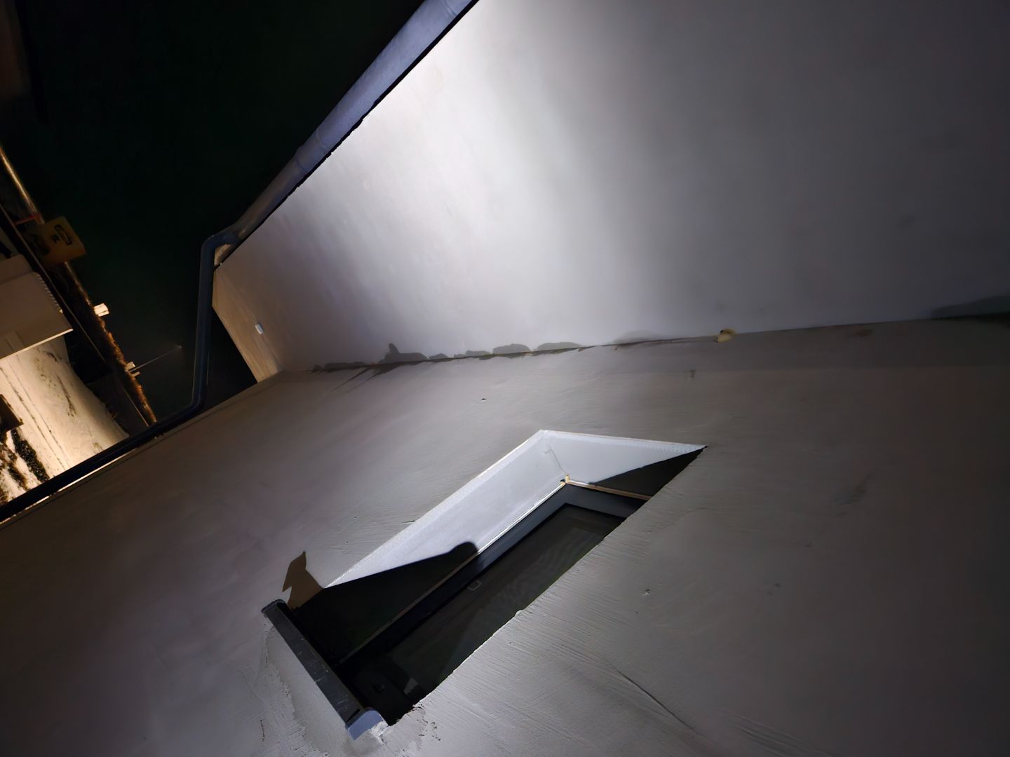

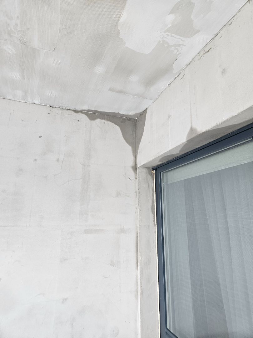

Zdravím , idem si po radu ci by ste mi nevedeli pomôcť ...z čoho to môže takto vlhnuť. Robi to pri teplotách okolo 0°, keď bolo -10 kondenz sa nerobil . Povala je zateplena minerálnou vatou 2x 200. Obvodové múry polystyren 150. Firma ktorá to zateplovala polystyren dala len po veniec a následne keď to zacalo vlhnuť pred 3 mesiacmi na povale dolepovali polystyren az po krokvy . Problem je aj v tom , že na povale vlhne krokva kde sa ten kondenz robi. Môže byť dôvod aj ten ze zacali zatepľovať ešte pred stierkami a vlhkosť sa nachádza medzi polystyrenom a ytongom a hlada si najslabšie mesto a tam mi to ukazuje? Ďakujem za radu. Posielam fotky
Fotky stavu pred tým ako na to nagrcali to lepidlo by sa našli? Okrem toho že je to celé krivé, kde- tu vykukuje sieťka, vlny jak na mori, čiary od gleťáku, tam máte poriadne tepelné mosty. Keďže na fotke 5/5 sú vidno mokré fľaky aj na rovnej stene spojoch medzi tabuľami, tam je zrejme fuga až po murivo. Inak, kde sú kotvy? Na tej foto 5/5 vidím nejaké náznaky po terčíkoch v spodnom rade, potom jeden random v strede steny a potom už nikde nič. Okná vám kto osádzal? Tá mokrá mapa nad oknom vyzerá ako keby medzi okenným rámom a stenou bola fuga. Keď vám vlhnú krokvy na povale, to vám za chvíľu zhnije krov. Je pod vodorovnou izoláciou urobená parozábrana? To že sa vám nerobili mapy pri mínus 10 je zrejme kvôli tomu, že pri silnejších mrazoch obsahuje vzduch menej vlhkosti.

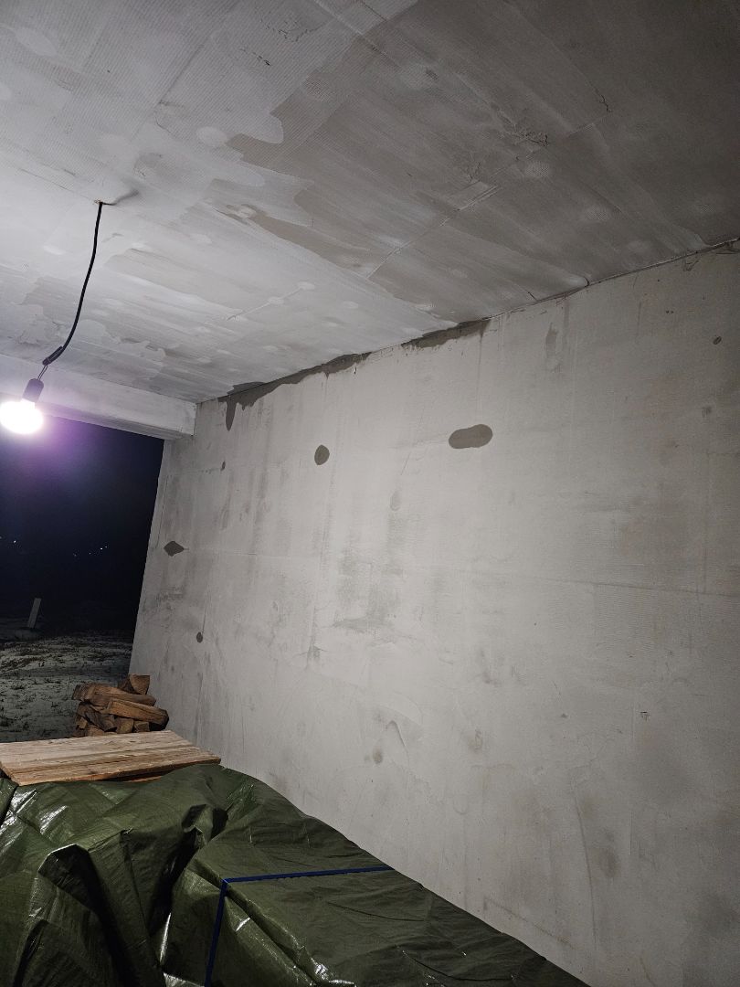

@dwh parazobrana nad sadrokartonom je spravena..fotky mam len zopar, prikladám ich...predpokladáte že z čoho to môže byť ?
Pretrvava to uz druhý rok. Môže to byť že sa.prebytocna vlhkosť z domu ktorá sa tlačí medzi eps a murivom pretlaca na lepidlo cez nejaku strbinu kde si ju najde?

@cukrik25 Oni najprv spravili zateplenie len po vrch venca, keď som ich nato upozornil tak stablon uz bol hotový tak z povaly dolepovali dalsi polystyren na seba na penu. Takže zateplenie je ke až mad veniec. Spoj medzi dolepenym polystyrenom a pôvodným je este prekryty 2 cm styrodurom keďže to dolepenie na pôvodný eps mohol dolepeny eps mierne dvihnut. Je to zakryte pod stablonom

@demo159 tak ked si vylucil tep.mosty a zatekanie do konstrukcie tak potom to moze ist iba zvnutra
Odpoveď na príspevok od demo159:
@cukrik25 Ano eps ide po krokvy, vata je nad venc…
@demo159 treba pozriet ci parozabrana je nalepena na steny, treba skontrolovat ci sa stresna izolacia styka zo stenovou, taktiez moze byt ze vata sa dotyka paropriepustnej zabrany a tam to kondenzuje, mozno skusit spravit rukou medzeru medzi vatou a paropriepustonou foliou. Je paropriepustna folia spravne otocena? podla mna je to kondenz z tepelnych mostov, tak isto v ploche kde je prieraz steny vidno flaky. myslim ze po 2 rokoch by vlhkost s nehnutelnosti bola prec. aj to okno vyzera ze su tepelne mosty, zobrat termokameru a pozriet to, taktiez mrknut fyzicky z vnutra
