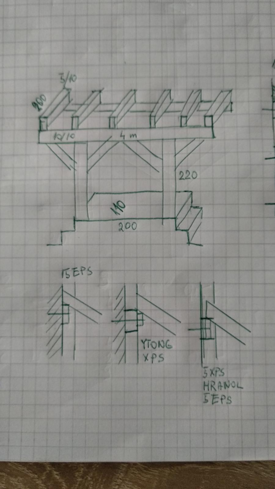

Potrebujem uchytiť zastrešenie schodiska o stenu ,plánované je zateplenie 15cm eps ,kotvenie závitové tyče, chem kotva .len neviem aké ideálne riešenie pomer zateplenie/pevnosť vymyslieť.Na streche bude niečo ľahké palubky a asi kanadský šindeľ.hranoly 10/10 krokve a tram na stenu 5/10 1,Tram na stenu na to krokva a prekryť eps bude vidno len krokvu zo steny 2,na stenu 15cm XPS alebo ytong spraviť fasádu a dokotvit hranol 3,na stenu 5cm XPS,hranol z krokvou a dorovnať 5 CM eps z fasádou

@chrobak7 pol hodiny som to tu listoval a tému som prehliadol :-N ,tiež sa prikláňam k ytongu alebo skôr ku XPS kôli zatepleniu
