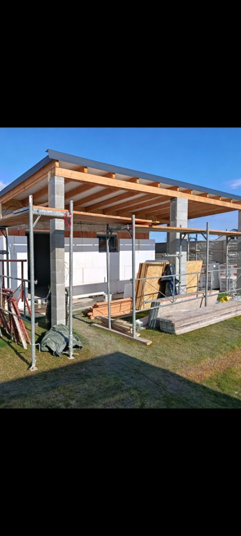

Ahojte idem si pre radu. Robím záhradný domček a na jeho vrchnej časti mám odskok ktorý chcem dorovnať polystyrénom na celú stenu dorovnať to musim dvojkou polystyrénom. Prosím aký postup zvoliť pri uchytenie aby mi v budúcnosti nespadla fasáda. Rozmýšľal som že dám lepidlo na polystyrén a následne to klasický ukotvim. Ďakujem za rady

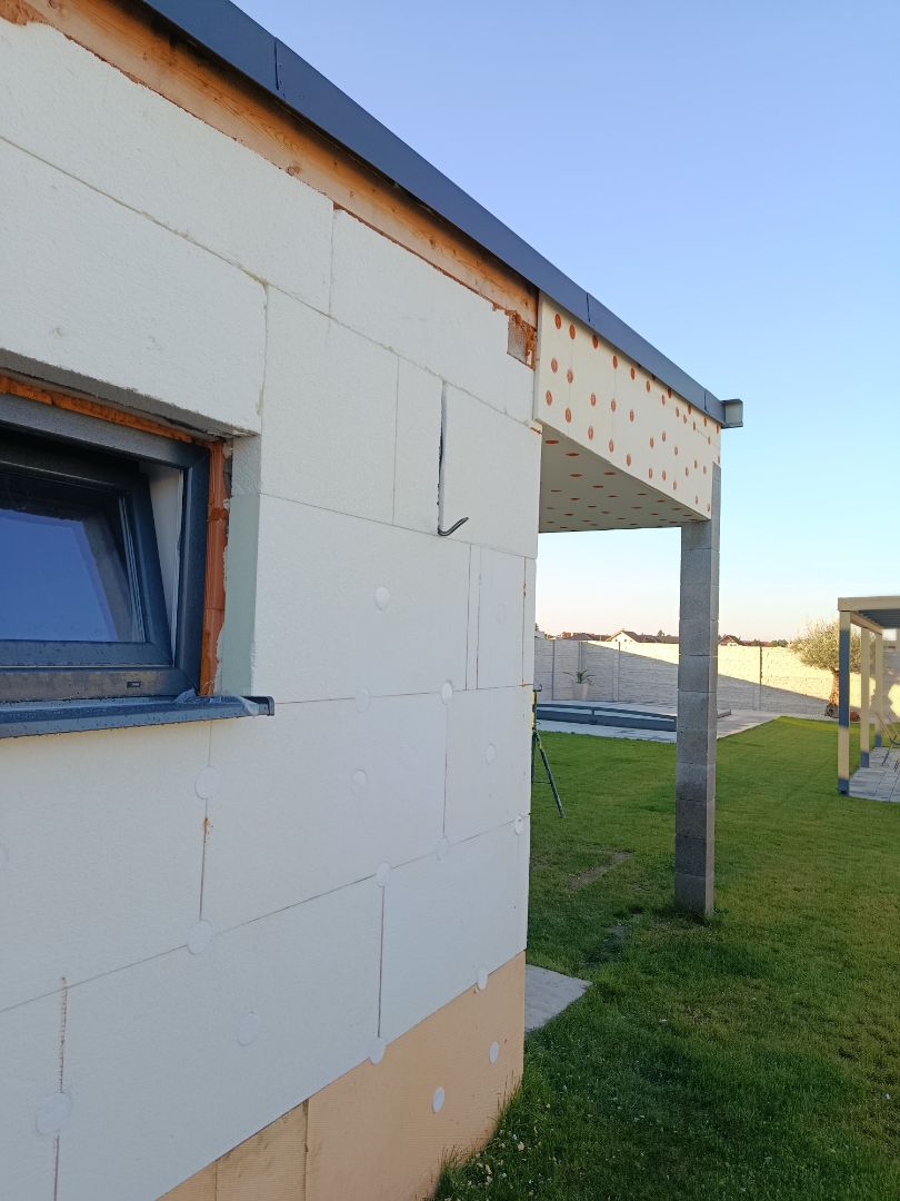

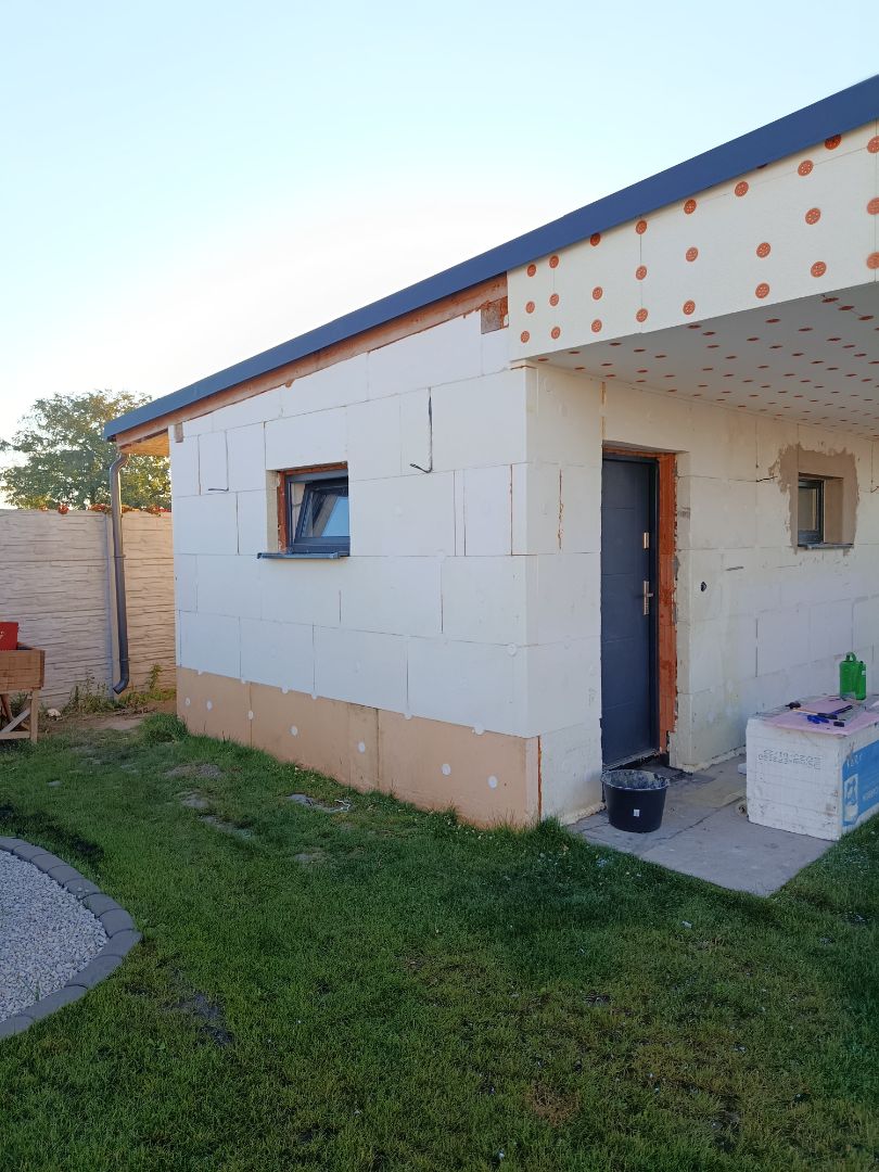

@chmelko55 áno všetko v rovine ešte to prebrusim a môžem ťahať lepidlo
