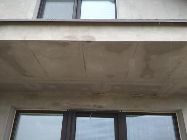

Ahojte, neviem ci to vidieť na fotkách ale keď prší mame mokré pod balkónom. Je možné že tu vodu ťahá zateplenie a spraví sa to keď bude fasádna farba? Ze to zateplenie nie je vodeodolne a preto to tak robí? Mate niekto balkón, zateplenie ale nemáte ešte farbu? Robí vám to takto? Ďakujem
@lucinka123 no za prvé chýba okapnička (taká lišta ktorá zabraňuje vzlínaniu vody), za druhé priblížte akým spôsobom bola realizovaná hydroizolácia balkóna... omietka to podla mňa nevyrieši

@jankevely ten plech tam je, či čo je okapnicka? A hydroizalacia je spravená dobre, teraz boli robene balkóny, všetko drží, nezateka to z balkóna. Dávali tekutu lepenku aj lepenku aj lepidlo plus flexibilnu sparovacku.
@lucinka123 ako vies, ze je hydroizolacia urobena dobre, ze to nezateka aj odtial? Podla fotiek to tak nevyzera. Na spodnej hrane balkona kazdopadne chyba okapovy profil.

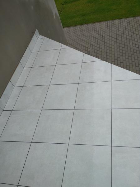

@gashtaan pofotím balkón zvrchu? Všetko je čerstvo urobene, zalepene, zasilikonovane tak si myslím. Posli prosím foto ako by to malo vyzerať ten okapovy profil prosím. Dá sa to urobiť aj teraz alebo je už neskoro?

Da sa tam dorobit, len ho bude treba zatianut do lepidla... uplne funkcne to bude ale az ked sa natiahne aj fasadna omietka.
@lucinka123 tiez by ma zaujimala ta hydroizolacia, ako bola spravena... tie zvisle zatecene pasy, tam sa musi valit voda, keby to len slzilo bol by tam flak
@richard71@wavrinecova12 zhora he všetko čerstvo zapecatene, aj Silikón okolo coklikov, nevidím žiadnu trhlinu, medzeru. Nemôže zhora vpijat stena vodu a steká to takto dole?

Má pravdu, musí to niekde hore presakovať, to nie je fyzikálne možné aby tam takto napršalo, veď to vidíte sama,že to je ako keby natečené na jednom mieste a stečené dole :/
@lucinka123 nemusi to byt vidno volnym okom a urcite to nemusi byt nad miestom kde to presakuje. voda je si najde cestu... omietka to urcite nemoze vpijat
@lucinka123 vyhod si hore zahradnu hadicu a striekaj s nou postupne vodu na kriticke miesta, hlavne na styk stena/balkon, a nech ti zatial dole niekto sleduje, ci to nezacalo presakovat.
@luki784@gashtaan nie je niečo co sa poprípade nanesie ešte po vrchu a urobí to dodatočnú izoláciu? Pred mesiacom boli celé balkóny robene na novo, čo teraz? 😢
Ja by som to videl inak. Nedali na listu pásku voda tečie poza polystyrén zospodu(medz balkónom a polystyrénom zdola a potom vymoka v rohu pri stene. Je zlý detail napojenia tekutej izolácie s tou lištou..
@lucinka123 spoj plechu a naterovej izolácie neprekryli vystuznou páskou,teraz zatečie pod plech až pod povalu balkóna,polystyrén nepustí tak tečie ďalej po polystyrén až do rohu a tam vymoka..hlavne treba ešte pretriet styk doklad so stenou.Ved vidíš aj tie fľaky zdola na polystyrén..alebo to ešte ide zabudovaná vlhkosť a betón ju ďalej nepustí tak zkondenzuje...
@lucinka123 A aku izolaciu ste davali,my sme davali tu čo do kupelky ale nam na balkon ani neprši a dlažbu budeme davať miesto plechu s tym nosom.ale ako pišu asi si použila zlu izolaciu to musiš všetko nanovo opraviť,lebo tie flaky by tam boli stale a mala by si to stale mokre a plesnive.To človeka nahneva ked sa mu taketo ničo ukaže.Ja si myslim že ten plech ako okapnik maš dobre urobeny a fugovačka ti vodu nezadrži takže aj fugovačka ti vodu prepustí voda je taka že ta si najde každu štrbinku a narobi takuto zlobu.Držim vam palce až sa vam to podari najsť pričinu .
