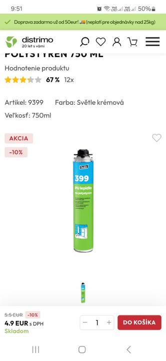

@peterr66
Odpoveď na príspevok od peterr66:
Dobrý deň Baukleber c1t je vhodný na lepenie poly…
@peterr66 Taketi niečo je stokrat lepšie ako kadejaké malty.Jednoducha,cista robota.
