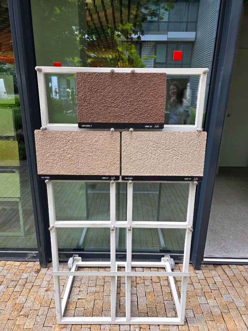

Odporucam ist pozriet do baumitu na vzorky kde je realna fasada, vzorkovnik stoji za prd. Esteze sme boli pozriet, a na zaklade toho sa rozhodli 😀
Odpoveď na príspevok od aen:
Odporucam ist pozriet do baumitu na vzorky kde je…
@aen A to kde si videl plnú paletu reálnych vzoriek fasadných omietok Baumit? Snáď možno iba v ich centrále i to majú určite len základné odtiene. Inak v SK mi nikto nevedel poskytnúť baumit-vzorky. K dispozícii je všade len papierový vzorkovník, aj to mali "hokej" v jednotlivých verziách. Na požiadanie (za nemalú úplatu) Ti Baumit pošle skúšobnú vzorku omietky, aby si ju človek sám natiahol niekde na skúšobnú stenu.
@aen A to kde si videl plnú paletu reálnych vzori…
@petersd ja som s manzelkou bol pozriet na ich predajni v BA na zizkovej vedla zuckermandelu, mali vsetko na takych platoch co nam slecna nosila na slnko von do stojanu
