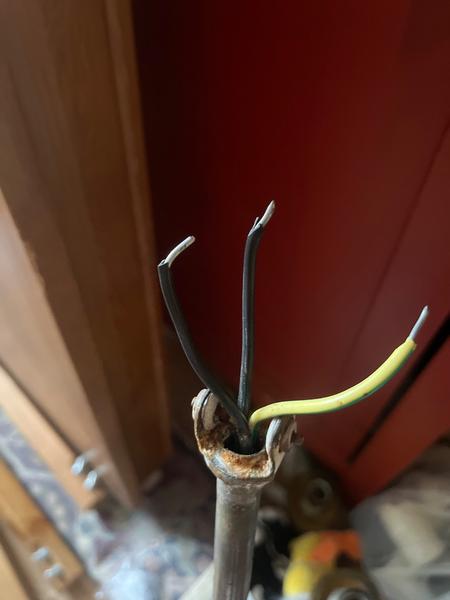

Dobrý deň, rád by som sa opýtal či máte niekto sk… @sam00 Zelenožltý MÁ ísť najprv na "kostru" na tyč z kovu a potom pripojiť na modrý vodič,aj keď to nie je "úplne" ok, a 2 čierne vodiče sú fázové, ale aj tak je dobré to premerať, nakoľko to nemusí byť pravda.. Vidím na fote č.1.ĽS že tam máš IBA 2 vodiče,má tam byť aj ochranný žltozelený vodič, ktorý by mal byť pripevnený na kovovú tyč lustra....Ale zapoj ho tak ako som písal,ale si premeraj vodiče alebo daj premerať....
