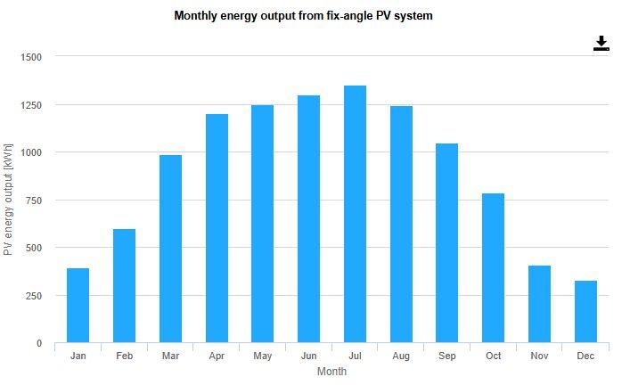

@gadefox tu mas nastroj na vypocet vyroby z FVE. https://re.jrc.ec.europa.eu/pvg_tools... kliknes si svoj dom (polohu), zadas napr. vykon FVE (napr. 10kwp), orientaciu a umiestnenie panelov a z datoveho modelu ti vylezie "vyroba" po jednotlivych mesiacoch. Ak si zadam napr. 10kwp FVE s orientaciou cisty juh a sklonom 35 (letny), vidim, ze za januar teoreticky vyrobim 350kwh. Co je cca 35m3 plynu. Co je samozrejme nic :) Ale uz marec je 1000kwh=100m3 plynu. Zvysok je len zratat si, ci sa mi to oplati a za akych podmienok.

@gadefox tu mas nastroj na vypocet vyroby z FVE.…
@mgx ďakujem, ďakujem a ešte raz ďakujem ,)
