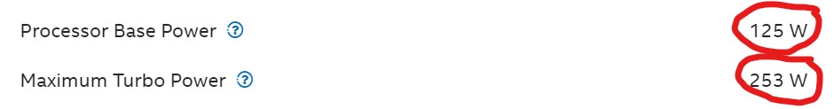

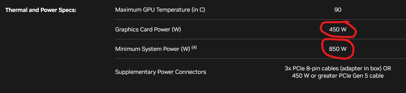

@zipsuliak ja neviem, kde ty na toto chodíš 😄 4090 má spotrebu 450W (viď. prílohu) (pre porovnanie 3090 má 350W a 3090Ti má tiež 450W). Áno, možno nájdeš na trhu nejakú o/c verziu, ktorá bude žrať 550, ale nie to, čo hovoríš ty. i9-13900K má max turbo power 253W. (viď. prílohu) Dobre, takému PC patrí 1000W zdroj úplne bez debaty, ale to neznamená že bude mať spotrebu "zo zásuvky" 1000W.
