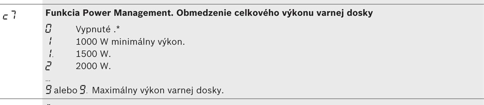

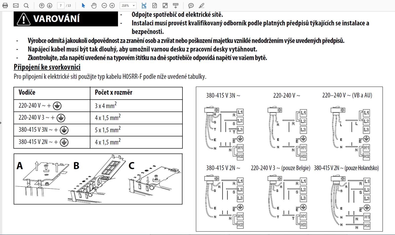

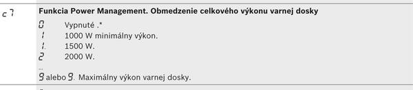

@duzu Zapojenie je jasné. Me to bude aj tak zapájať osoba na to elektrotechnicky spôsobilá. Ale vybrať dosku budeme musieť my s manželkou. A na to chceme byť nachystaný. Aj z návodov vyplýva, že väčšina dosiek je napájaná len 2 fázami, ale tie Bosch/Siemens umožňujú navyše aj variantu zapojenia na 3 fázy, je tam jasne napísané 3N~ . Nechce sa mi veriť že by dávali nemci zbytočne svorku na tretiu fázu ak to nie je treba. Podľa návodu sa u nich dá nastaviť maximálny výkon v krokoch, to by sa mohlo potom zísť kým nám nezvýšia dimenziu prípojky.

@duzu Jasne, diky za rady, mňa zaujímalo to, či varné dosky zapojené na tri fázy dokážu nejako rozdeliť záťaž rovnomerne medzi fázy nie len "hlúpym" pridelením jednotlivých varných zón na jednotlivé fázy, ale aj rozdelením záťaže aj napr. pri zapnutí jednej zóny na tri fázy, ako som písal o päť príspevkov vyššie. Pri dnešnej úrovni výkonovej regulácie sa mi to totiž nezdá nemožné. To mi ale asi vedia vysvetliť len na technickej podpore Siemensu. Teóriu elektrických obvodov poznám. Ale aj tak vďaka. ;-)

@trubiroh no rozmyslam k comu by sluzila ta tretia faza na indukcnej doske kde su len 4 varne zony. ked mas 4 varne zony tak maju dva generatory. Jeden na lavu dvocicu druhy na prevu dvojicu varnych zon. Takze tretia kam ? Jedine na treti generator. Tazke to moze bytg pre dosku kde je viac varnych zon ako 4. Ja osobne to tipujem na setrenie pri tlaceni navodov. Jeden navod moze byt pre viac typov indukcii. Stava sa to pomerne casto.Plati to aj pri suciastkach ze jeden druch suciastky sa pouziva pre viac typov . V tomto pripade to bude svorkovnica. Ak vies po anglicky tak pis rovno do vyroby. Mna by tiez zaujimalo preco je to tak. ;-) Inak kazda doska si zataz rozdeluje rovnomerne ale vzdy len pre jednu polovicu. Napriklad naraz vies zapnut jeden booster na lavej aj pravej strane ale uz nevies zapnut dva boostre len ne pravej strane . Okamzite ako to urobis ti niektoru zonu znizi aj o 50% vykonu. Stale si ale neviem predstavit co by tam robila ta tratia faza.Nic by to neriesilo.

K tejto: Siemens EH645BEB1E černá/nerez tu si môžeš stiahnúť https://www.euronics.cz/indukcni-varn... ale všetky Siemens / Bosch to majú približne rovnako v návodoch.

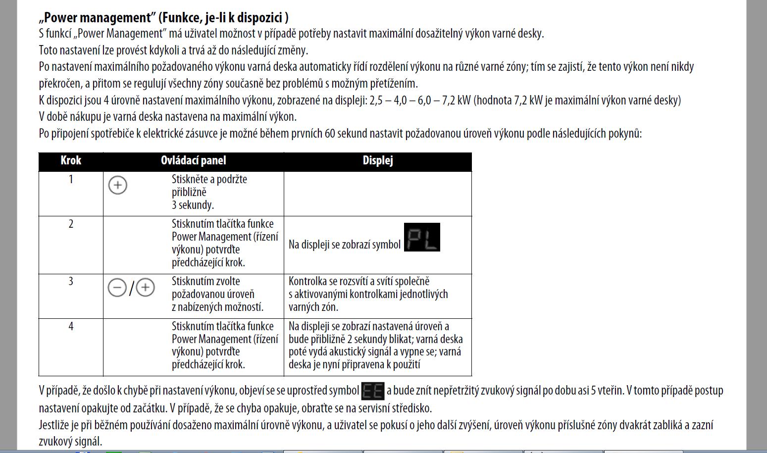

@pacho74 Ale aj Whirlpool má zapojenie na tri fázy napr. tento : https://www.euronics.cz/indukcni-varn... a má aj Power management.
@trubiroh power managment maju vsetky bez toho by zhoreli alebo vedenie.

@pacho74 Tak odpoveď na trojfázové pripojnie od whirlpoolu: Najprv otázka: Dobrý deň. Chcel by som sa Vás opýtať technickú otázku ohľadom spotrebiča Whirlpool ACM 920, resp. všeobecne trojfázového pripojenia indukčných varných dosiek Whirlpool. Staviam rodinný dom a chcem kuchyňu osadiť indukčnou varnou doskou Whirlpool ACM 920. Elektrickú prípojku však mám len 3x16 A a preto by ma zaujímalo, že či pri pripojení tohoto spotrebiča na 3 fázový elektrický rozvod dokáže pri zapnutí napr. len jednej varnej zóny na 1kW rozdeliť príkon rovnomerne medzi troma fázami alebo zaťaží tým príkonom 1kW len jednu fázu. Ide mi o to, aby som mohol rozvrhnuť aj iné spotrebiče na jednotlivé fázy, pretože inak budem postupovať pri rovnomernom zaťažení všetkých troch fáz indukčnou varnou doskou a inak pri nerovnomernom zaťažení jednotlivých fáz. Tiež by som potreboval info o Power Managemente, či pri trojfázovom pripojení tiež táto funkcia rovnomerne rozdelí obmedzenie celkového výkonu dosky napr. pri obmedzení na 3000W po 1000W na každú fázu, alebo tým môže zaťažiť aj len jednu fázu. Zariadenie chcem prevádzkovať na trojfázové pripojenie 3N striedavých. Ďakujem Vám za odpoveď. A odpoveď: Dobrý deň, Podľa platnej STN, po zapojení spotrebiča na 400V, 3N, na tento obvod už nie je možné pripojiť žiadny iný spotrebič, tj. využiť jednotlivé fázy z 3N na zapojenie ďalšieho zdroja odberu napätia. Žiadny revízny technik ani odborník ktorý ma na danú činnosť oprávnenie Vám na tento rozvod níč iné nepripojí. Keby aj áno, záruka na ACM 920 automatický padá. Teoretizovanie ohľadom rozdelenia výkonu a zaťaženia jednotlivých fáz je potom zbytočné. Power management sa používa len ak je spotrebič zapojený na 240V, 1N, vtedy sa pomocou tejto funkcie výkon obmedzí podľa toho aký je istič na 1N (10A, 16A, 25A). Potom si doska výkon reguluje automatický tak aby sa dalo variť na všetkých 4 varných zónach, samozrejme nebude sa dať využťiť plný výkon každej zóny naraz.
