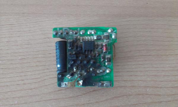

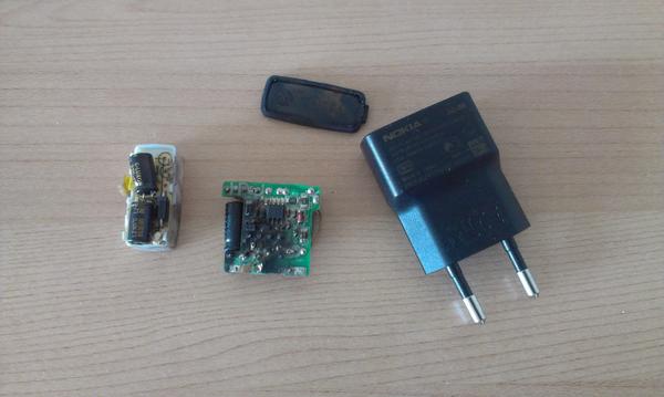

páni páni páni Na jeseň v 2009 keď sme ešte bývali na podnájme v BA v Ružinove sa raz stala taká vec, že odišlo VVN/VN trafo na Astronomickej ulici (medzizávitový skrat na primári). Z toho dôsledku sa nám v zásuvke objavilo napätie 350Vac. Nabíjačku na telefón som zbieral roztrúsenú po celej obývačke. Foto v prílohe, kábel ostal pravdaže v telefóne. V PC som musel vymeniť zdroj, v TV (bol iba v Stand-By móde) a monitore som vymieňal strelené DC kondenzátory. V žiadnom z týchto troch zariadení nezareagovali vstupné prepäťové ochrany. Niektoré žiarovky, ktoré boli zapnuté, som vymenil lebo ich odpálilo. Tie ktoré vydržali, odišli v priebehu mesiaca. Ostatné spotrebiče boli vypnuté, takže sa im nič nestalo.
