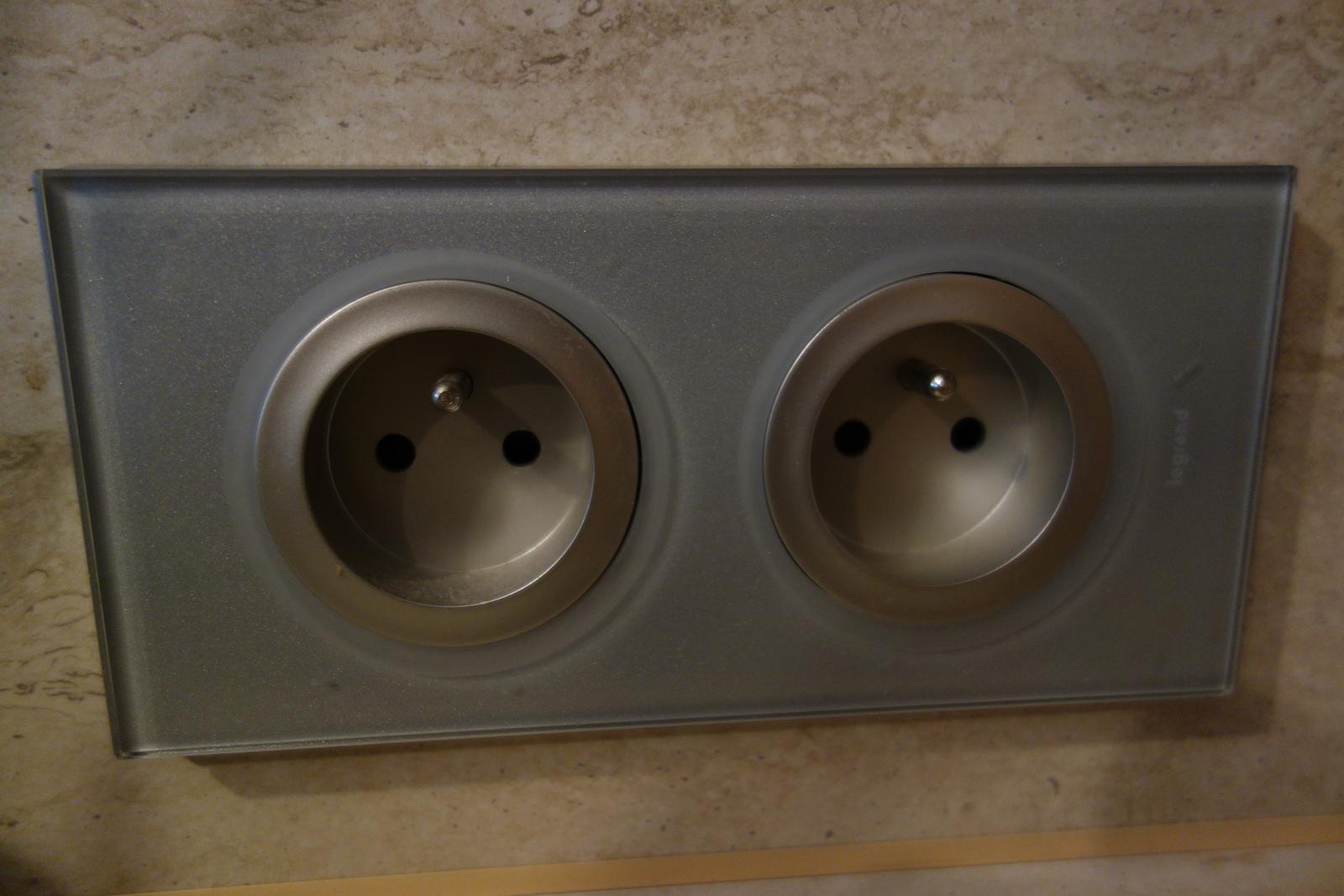

Tsk tu som to pofotil . Pračka , bojler sú 1.4 m nad zemou, zásuvka a vypinač svetla sú tiež v tej výške, ale vedľa umývadla oproti je zásuvka na rebrikovy radiator 30 cm nad zemou. Čiže pre pokoj duše kúpim na tie 2 posledné spomínané zásuvky a vypínač s krytím ip44. Na bojler a práčku nechám ip20.. Vývod na svetlo nad umývadlom je 2 m nad zemou svetlo je nižšie, ale je len provizórne, pôjde preč. Bude to dobre?

@lezakhynek Ku obrázku č.5. Bojler a práčka majú mať samostatné istenie a tým pádom ich nemôžeš dať do dvojzásuvky (2 rámik). Musíš ich samostatne oddeliť (1 rámiky).
@volt a to uz preco? ved tam moze mat dva obvody
@danielvalentin Nemôžeš!
@volt nejake technicke odovodnenie?
Ozaj je to tak,že nemôžem mať 2 rámik? Veď budú aj označené textom pračka a bojler. 2x zásuvka vedľa seba už môže byt? Inak mám kúpiť na ťu nad umývadlom spolu s vypínačom a dole zásuvku na rebrikový radiátor s krytím 44? Zasuvka s ip44 a vypínač s ip44 mi bude pasovať do 2 rámika ? Budem povdačný za odpoveď. Jaj zabudol som legrand je to. Aj aj či 2 zasuvky legrand dám do dvojkrabice keď už ne nemôže byt dvojramik? Budem povdačny za odpovede.
@lezakhynek za tych okolnosti nemozes. Zvlast zasuvka a ramik na pracky a detto na bojler. Na bojler by som dal chranic s nadprudovou hodnotou B16/2/0.30mA. nemusis. Staci klasicka zasuvka a vypinac. Hlavne aby svetlo a zasuvky boli cez prudovy chranic a spravene nejake to pospojovnie, najlepsie na trubkach bojlera, rost v sprche popripade vana... Plastove trubky netreba, je to na privode teda bojleri uz spravene tak naco. Ak tie krabice mas spojene tak ich tam nedas, tie dvojnasobne zasuvky.Musia byt medzi nimi medzeri. Spajaju sa iba pre potrebu ze bude spolocny ramik. Ale takto to dopada ked si nezavolate odbornika. By Vam povedal co a ako, mohli ste si vysekat, ked tak natiahnut kable, a toto zapajanie a ostatne veci nech spravi on. Kupelna neni sranda, platia tam nejake zony a normy.
@megdesign chlapci troska sa mylite. Davno norma zonu 3 nepozna. Vobec tam nemusi ist zasuvka IP21. Jedine ak je 20 cm od zeme mala by byt ale ja nedavam. Pokial su 120cm ako sa zvycajne dava nad umyvadlo, pracka, bojler a neviem co, dokonca bojler moze byt na priamo uplne staci IP20. Vypinac zo zasady davam pred kupelnu a nad umyvadlo davam klasiku vypinac. Ma byt cela kupelna vratane svetla cez chranic a pospojovna a ked to eobi odbornik nic sa nestane. Tak nerobte zasa z komara somara. Normalne klasika zasuvky, vypinace a je. A ked chce zakanik dvojnasobnu zasuvku aku das ked IP44 neni? Iba nad omietku? Alebo mu das horizontalne ramik a tam 2 jednozasuvky nad seba do apolocneho ramika? Naci komplikovat zivot normalne stacia moj nazor. Pozri STN 33 2000 7-701:2007.
@patriky aj mna by docela zaujimalo,preco nemozem mat v ramiku dve zasuvky,ktore su kazda pod svojim isticom
@ondro81 môžu. @patriky píše o dvojnásobnej zásuvke do jednej krabice...
@megdesign jaj taaaak,pardoon,lebo si tu lamem hlavu nad tym,ze mi nieco uslo
@ondro81 este raz lebo som z toho jelenica. Pokial mas 2-jednozasuvky vedla seba alebo nad sebou, v 2 ramiku a su kazda na svoj istic tak to tak byt nemoze. Obrazok jednozasuvky v 2 ramiku. Ak lava bude na istic jeden, a prava na istic 2 tak to tak byt Nemoze. https://static.4nets.sk/image/55-3439...

@ondro81 z jednwho dovodu, tusim je to aj dalde v norme, len neviem cislo takto z hlavy. Ked si zoberes ze mas 2 zasuvjy na dva rozne istice tak vlastne mas medzi fazami v zasuvkach 400V. A teraz pojdes zmerat jednu a povies si fajn, bez napatia a druha ta oslaha, este horsie ak to bude laik nemusi ho napadnut, ze to je na 2 istice chapes? A po dalsie dakde to je napisane, ze ked sa postavis tam kde su zasuvky a dotknes sa jednej a dociahnes s rozpazenou rukou na druhu tiez to tak nemoze byt, lebo je tam 400V, pokial nedociahnes tak to tak moze. Vela sa to stava pri linkach, ze chces dar nad linku 2-zasuvky v ramiku a dalsie 2 na iny istic ale nemoze to tak byt. Chapeme?
@patriky no chapem ako to myslis,len by som to ozaj rad mal podlozene cislom normy,ak to niekde najdes,posli.lebo v principe je to blbost,ze aha,jedna zasuvka nejde,tak bez premerania idem rypat do druhej.co potom zasuvka 400V? a si predsta,ze mas miestnost 1,5 x1,5m a mas tam pracku a susicku nad sebou,potrebujes 2 okruhy zasuviek,rozpazis a zistis,ze to nejde? co ja viem,tak sa nesmu ukoncit v jednej krabici 2 rozne okruhy,i ked by to teoreticky bolo mozne skrz wago.
@ondro81 zistim, napisem ale mna za to revizak tiez zdrbal uz viac krat. Ano ale ked vidis jedno ramik so zasuvkou a kusok dalej jeden ramik so zasuvkou tak laika aj mna napadne, ze su oddelene, ze mozu byt istene osve, kdez to ked to mas tak ako obrazok vyssie to beres ako celok cize 2 a nemusi laika napadnut ze su to ako keby 2 :d no nic dohladam normu. Potom presne zacitujem
@patriky staci ak zistis cislo normy,to uz sa potom da vyhladat. napadol ma priklad,mas v byte malu kuchynu,tvoja zena chce dve zasuvky,kazdu samostatne istenu.tak zoberies kabel a kricis,stara pod rozpazit,nech je to podla normy :-D . namontujes zasuvky jak sa patri,ale o rok sa rozvedies a najdes si zenu o hlavy vyssiu,kde aj rozpon rozpazenia sa predpoklada vacsi. a revizak ti povie nie nie patriky,bud jej skratime ruky,alebo ti to dam do zavad :-D
Tak ja som si to nevymyslel:d
@patriky ale uz vies,jak mas ist na revizaka :-D
@patriky no neviem, ale toto nieje myslím v norme... Veľa krát sa stáva, že je práčka a na nej sušička. Potiahne tam 5x2,5, z jednej fázy jedna zásuvka, z druhej druhá a tretia je nezapojena na oboch stranách. ZŽ spoločný a rovnako aj pracovný. Dam to do dvojrámiku /nie do dvojzasuvky! /a je vybavené. Každý spotrebič istený osve a ťahám jeden kábel z rozvádzača.
@megdesign no ale to ke zle riesenie a nahodu toto v norme je, ze kazdy obvod ma mat plnohodnotny pocet zil. A si zober ze mas viac pretazovane N. Lebo mas jedno N na 2 spotrebice. Co tiez tomu kablu neprida. A o PE sa ani bavit nebudem. A to je to co som pisal hore uz tam mas 400V, mozu to brat ako jednu zasuvku ked je to.v jednom spolocnom ramiku vypne istic, sak budetw vypata druha polka aj ked je tato, ze a z kope ho to. Si vypocitaj kolko tecie A cez N, ked pracka ma.ja neviem 2kW a susicka tiez. Pekne jedno zasuvka jedno ramik samostatny kabel, a pracka alebo susicka detto
