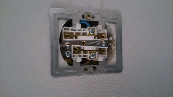

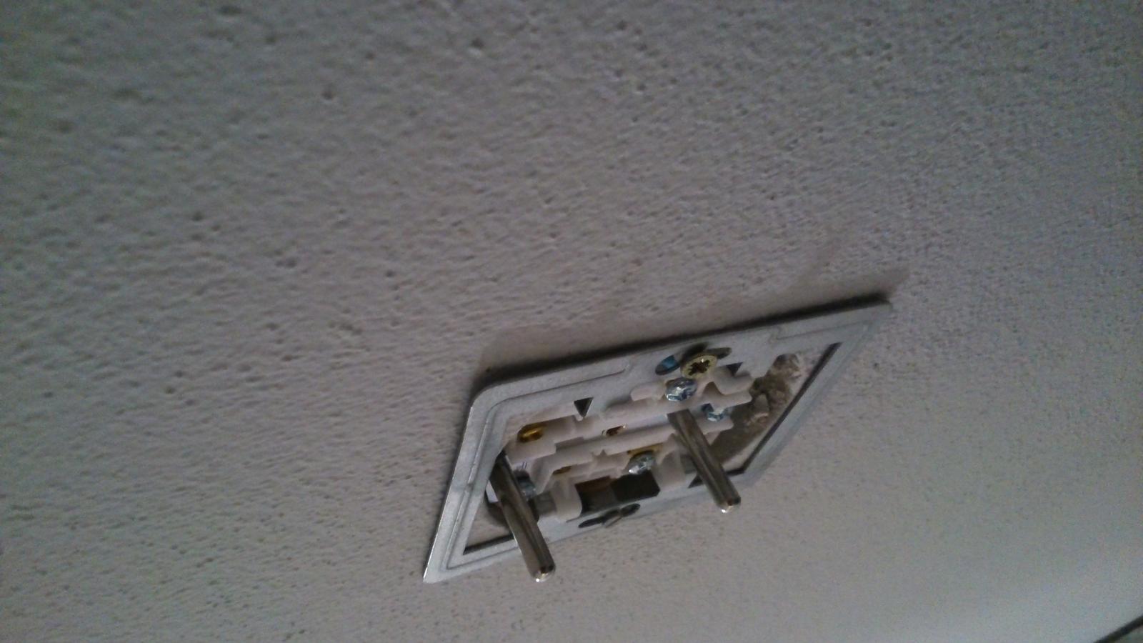

Pri montáži zásuviek som zistil že dostávajú od steny dá sa to upraviť?

vypni obvod, zhoď dekel, obkresli si krabičku ceruzou, vytiahni ju, obrež ako je na obrázku a namontuj, nebude nič odstávať.

Skrutky nezavadziaju
