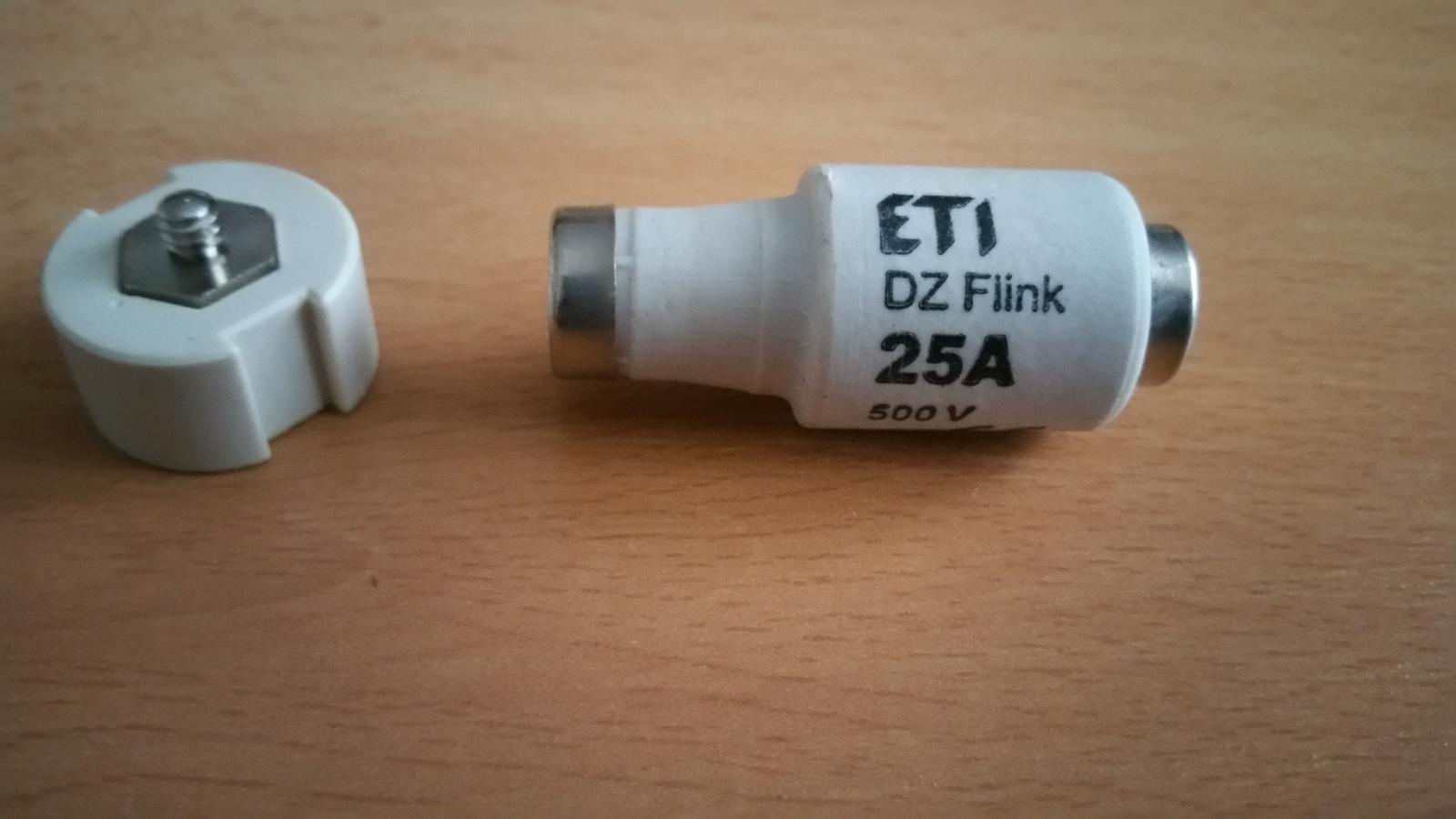

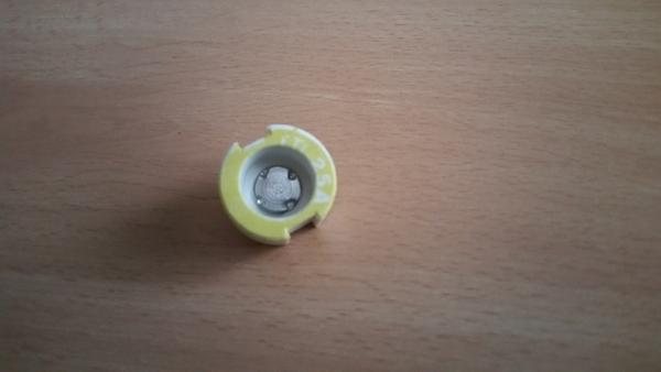

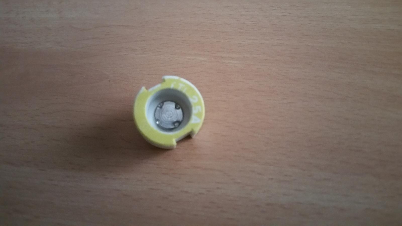

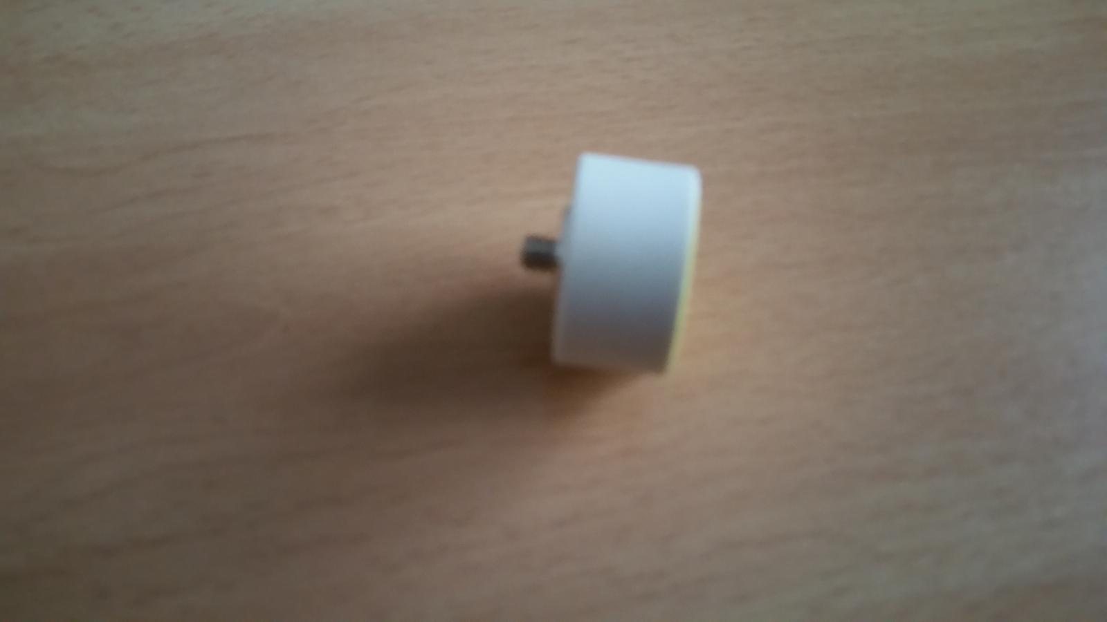

este mi poradte cim toto zaskrutkovat pod poistku

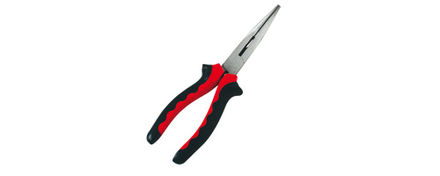

Niečim takýmto...
@dedo758 to su ake klieste? a to co ide pred poistku sa ako vola?
Špicaté kliešte. Ten krúžok pod poistku je vymedzovací...
@dedo758 aha vdaka
